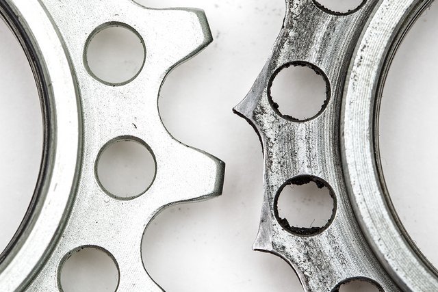

Das Bild und die Erfahrung hier ist realistisch, die Kassette ist platt und von Haifischzähnen weit entfernt.
In Wirklichkeit rutscht die Kette auf der Kassette nicht durch.
Sie trifft unter Last unten nicht die Mulde, sondern nen Zahn. Ein Glied steht ab - dieses wird nach oben gedreht und spannt sich oben schlagartig - man hat so das Gefühl, sie würde einen Zahn überspringen.
Das ist die Erklärung, warum ne Kassette weit vor sichtbarem Verschleiß Probleme machen kann. Und dass Probleme erst mit der neuen Kette auftreten.
Hier hilft nur der Kauf einer neuen Kassette.
Das Bild von Xrated wird man bei SchaltungsKassetten nicht finden, weils weit vorher nicht mehr fährt. Was warn das, ein Rohloffritzel, nachdem es drei Mal umgedreht wurde? :D
