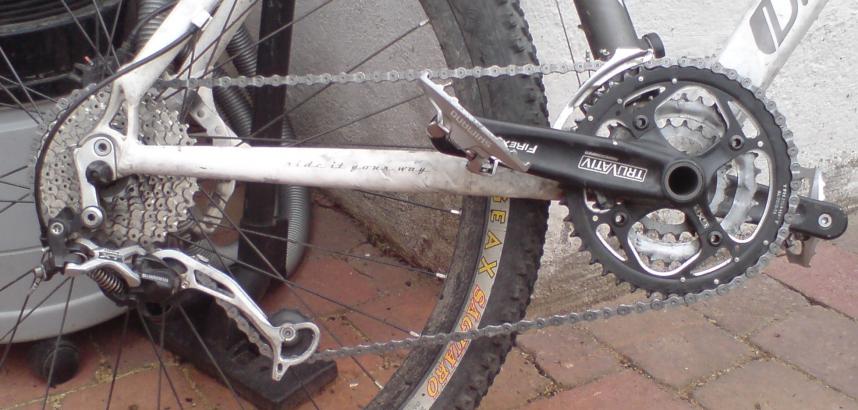

Ich vermute, dass du die Kette nicht mal zu kurz gemacht hast. Erst wenn du nicht mehr groß/groß Schalten kannst, weil sie sonst abreißen würde, ist sie zu kurz. Wenn der Käfig bei groß/groß Richtung Kurbelgarnitur zeigt ist das normal. Du kannst ja ein Bild davon machen und hier reinstellen.
So ich habe mal zwei Bilder gemacht (Handy-Cam).
Auf dem einen seht ihr die Schaltkombi Groß/Groß.

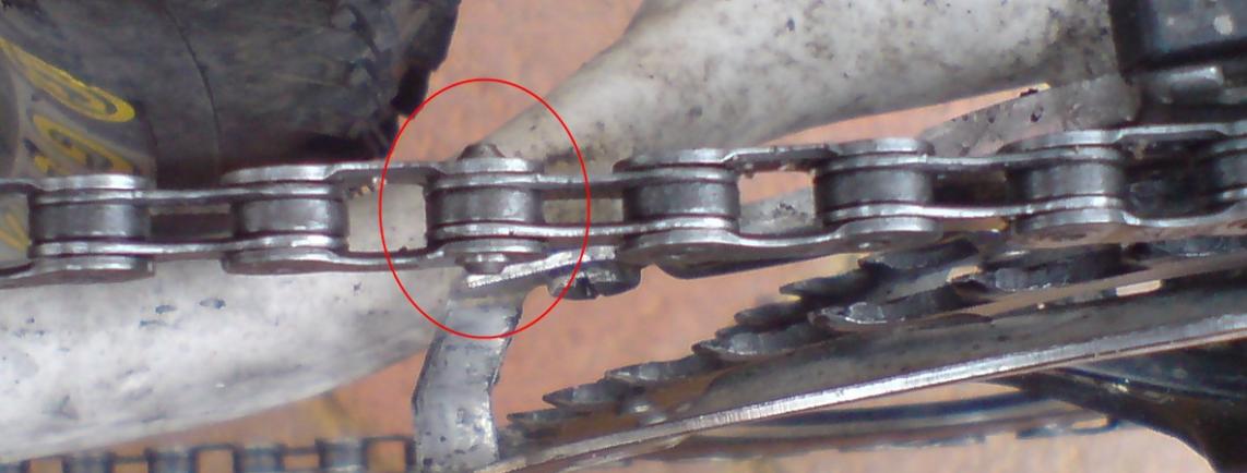

Auf dem anderen die Vernietung der Kette.

Die Länge ist ok. Nur der Niet sieht komisch aus. Was hast du für eines genommen? Alternativ kannst du dir auch ein Kettenschloss holen, das finde ich persönlich praktischer.
Der vordere Teil des Nietstifts mit der kegeligen Spitze ist nur die Einführhilfe und wird später abgebrochen. Du hast den aber schon so weit reingedrückt, das der hintere Teil in der Kette steckt?
die länge ist wie gesagt völlig okay jetzt. anstatt nieten würde ich aber stark ein kettenschloss empfehlen. ist zuverläßiger und erleichtert wartungs/pflegearbeiten ungemein
Ok, dann bin ich beruhigt, dass die Länge doch stimmt.
Oh, da hatte ich die Einbauanleitung zu flüchtig gelesen. Also muss der Stift beim Nieten komplett reingedrückt und danach das Ende (mit der Spitze) entfernt werden?
Ja, genau, Du hast den neuen Niet nicht weit genug eingedrückt, sondern nur dessen Anfang, die Führung.
Der Niet muss komplett eingedrückt werden und wird dann auf der Gegenseite abgebrochen. Beim Eindrücken hat man aufgrund der Nietform zwischenzeitlich zwei (oder dreimal?) einen größeren Widerstand, das ist normal, dieser Widerstand muss überwunden werden. Nicht zu weit durchdrücken, ganz am Ende wird es wieder etwas leichtgängiger.
Eine Stelle sollte man allerdings nicht mehrfach nieten, da sich die Bohrung dadurch zu sehr weiten kann, so dass der Niet im Betrieb nicht hält. Wie weit das wirklich ein Problem wird, weiß ich allerdings nicht. Bei richtiger Ausführung müsstet Du das Stück Kette rund um den fehlerhaften Niet rausnehmen, dort neue Kettenglieder verwenden und vor und nach dieser Stelle neu vernieten. Andere wissen aber vielleicht eher, inwieweit das sonst ein Problem werden kann.
