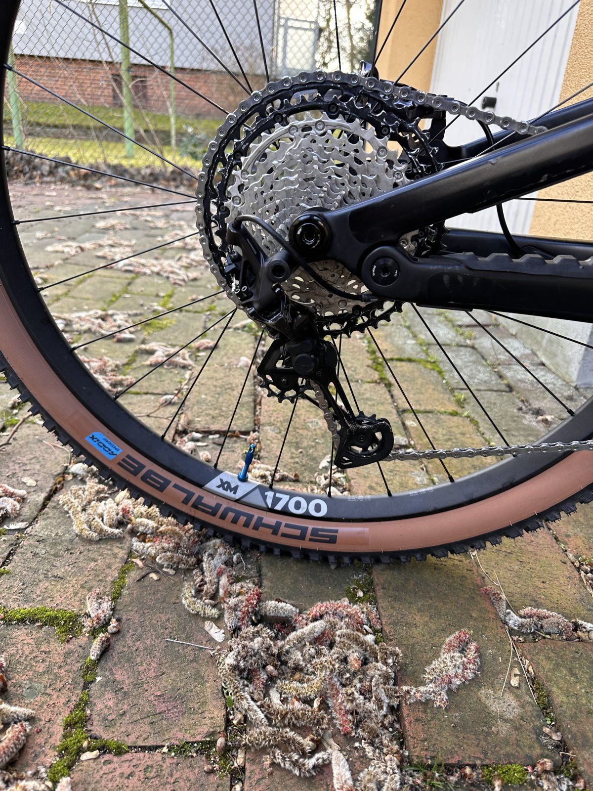

Das lässt sich nicht so einfach sehen. Wegen der Kettenlänge wäre ein Foto gut von der Seite im kleinsten Ritzel. Ja Schaltzug und Außenhülle neu wären auch ne Option wenn das Rad nicht grad neu ist

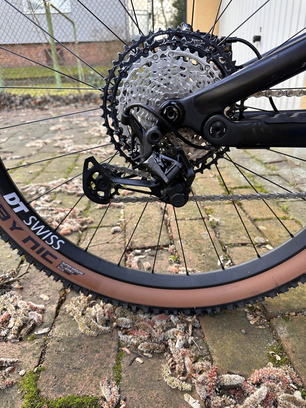

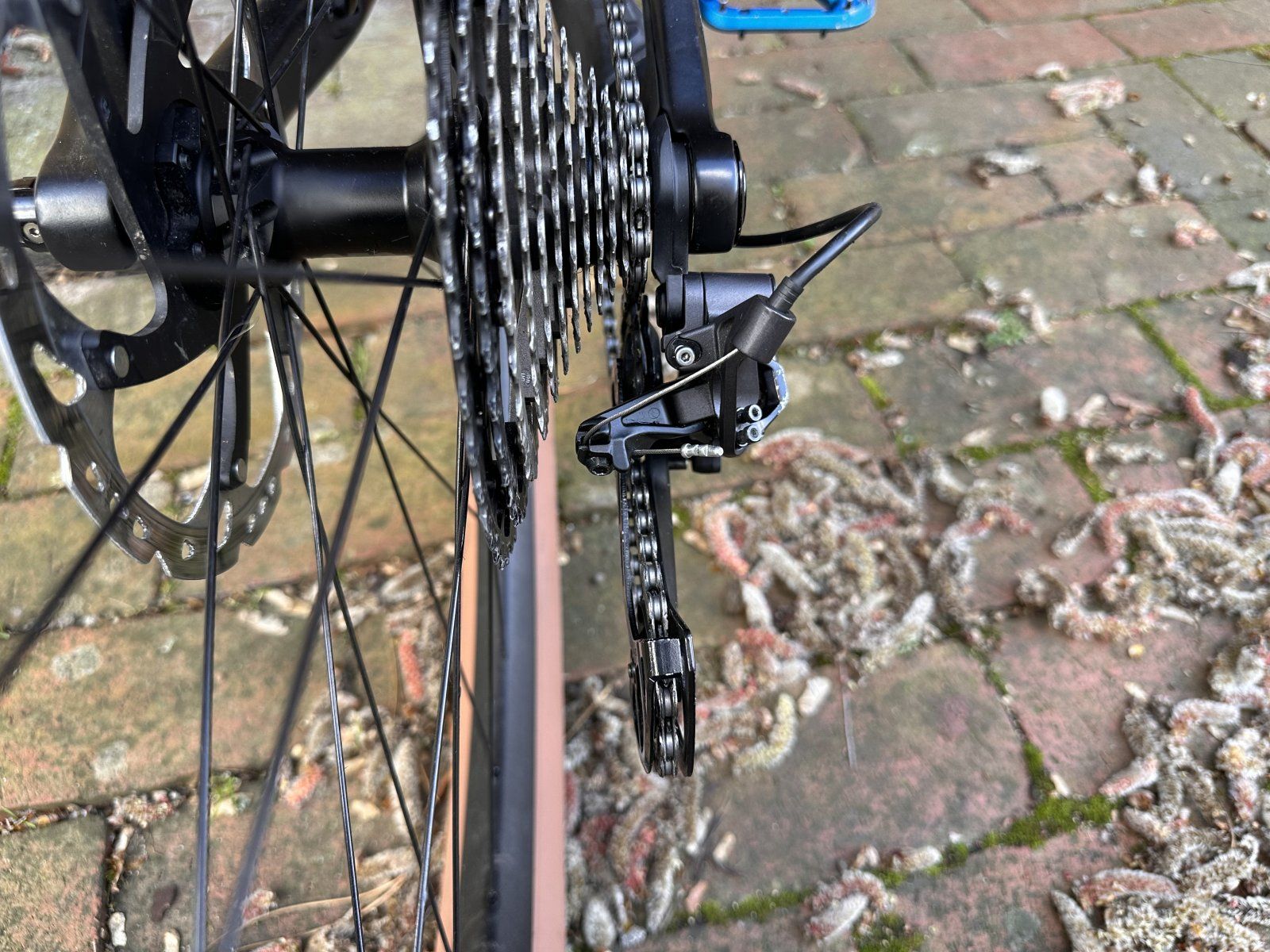

Wurde schon nach einem Foto gefragt? ;) Von der Seite einmal auf dem größten und einmal auf dem kleinsten Ritzel. Das Schaltwerk könntest du auch noch einmal von hinten fotografieren.

Zu kurz ist die Kette auf jeden Fall nicht. Ich hätte gesagt, dass höchstens minimal zu lang sein könnte. Aber da das ein Fully ist, passt das meiner Meinung nach.
Das Schaltwerk sieht jetzt nicht offensichtlich schief aus. Das Schaltauge könnte eventuell leicht nach innen verbogen sein. Das kann auf dem Foto aber auch täuschen. Klarheit schafft hier nur ein Richtwerkzeug.

Welches Modell ist die neue Kette? Manche Shimano-Ketten (z.B. CN-M6100, CN-M7100, CN-M8100, CN-M9100) sind laufrichtungsgebunden. Bei diesen muss die Beschriftung auf den Kettengliedern nach außen zeigen. Es mag an den Fotos liegen, aber bei dir erkenne ich keine Beschriftung. D.h. die Kette könnte falsch herum sein.
Zu kurz sieht die Kette auf den Bildern nicht aus. Wie schon erwähnt, unbedingt die korrekte Laufrichtung (Schrift nach außen) beachten! Würde die auch mal mit einem geölten Lappen ordentlich abziehen, um den werksseitigen (klebrigen) "Korrosionsschutz" zu entfernen.

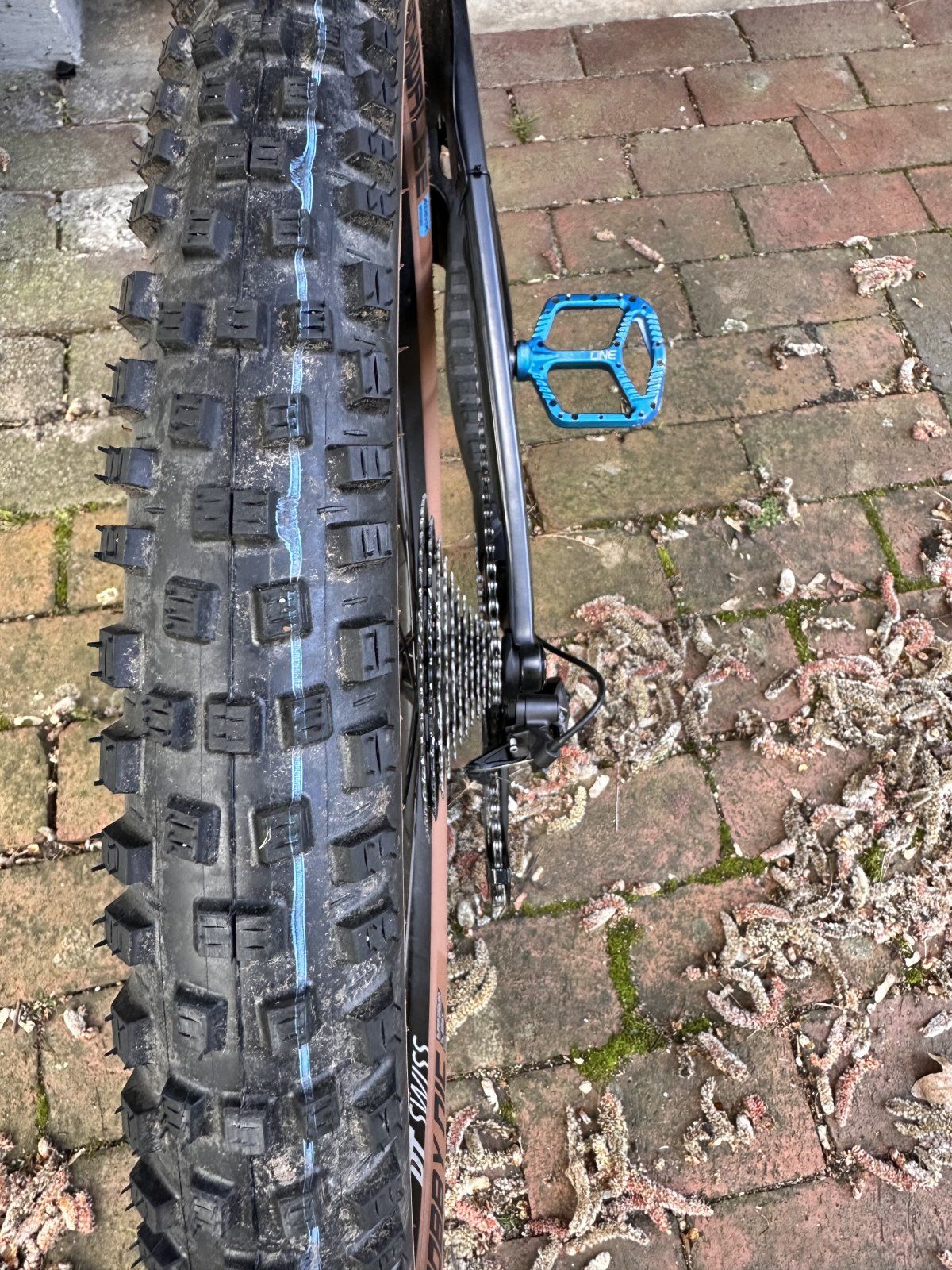

Was noch auffällt: Überprüf mal die Laufrichtung vom hinteren Reifen. Soviel ich weiß ist die Farbmarkierung bei Schwalbe immer auf der linken Seite.
Bei den Kampfspuren am Schaltwerk würde es mich stark wundern, wenn das Schaltwerk und/oder Schaltauge gerade ist.
