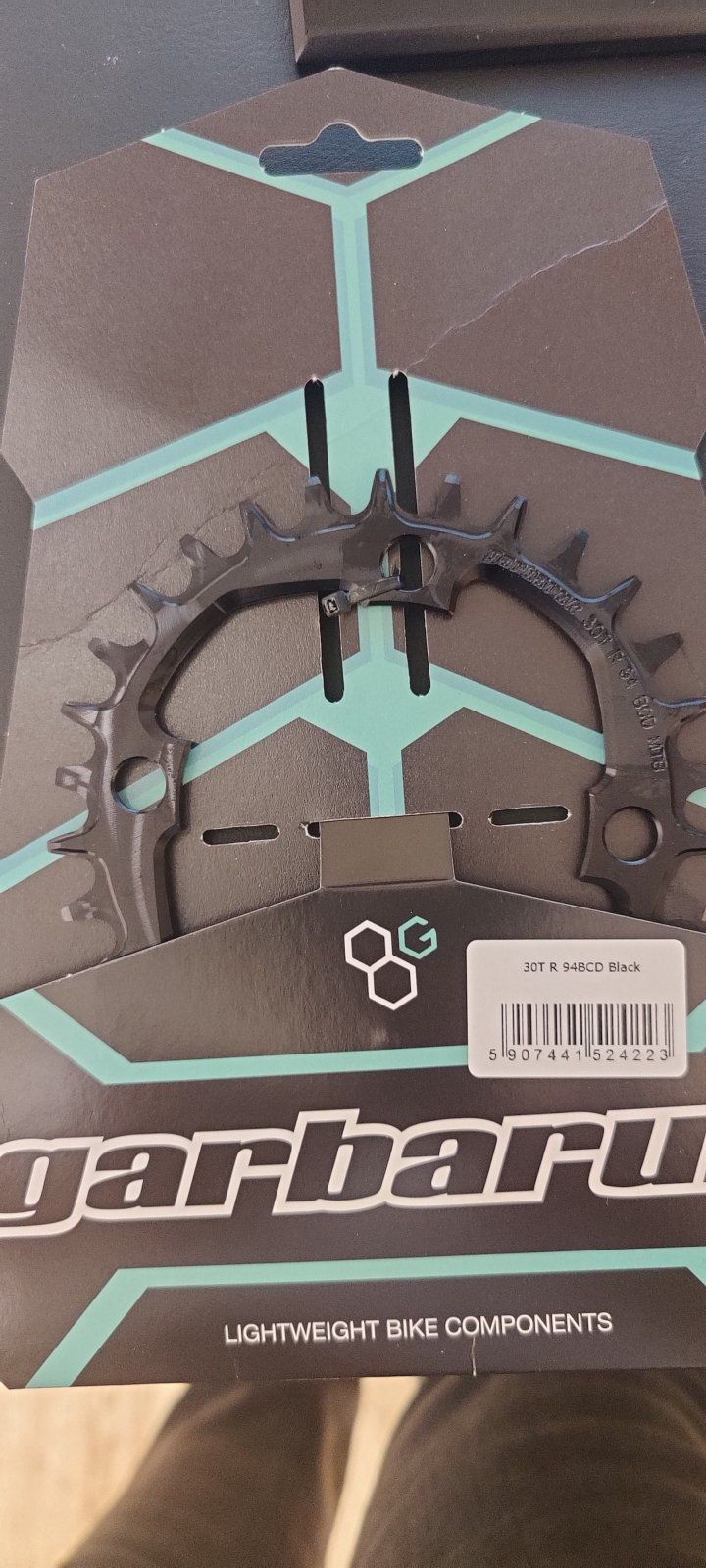

kennt wer einen hersteller der ein 4loch 94er BCD rundes kettenblatt fuer hg+ mit 30z anbietet ?
meine rechereche bisher:
oneup nix
woolftooth nix
absoluteblack nix
fsa nix
stronglight nix
RF nix (nur 104BCD, angefragt ob 94BCD kommt)
gabaruk (nur in oval, angefragt ob rund kommt)
einzig amber, aber die kenn ich nicht, hat da wer erfahrung damit ?
da scheint man hg+ ordern zu koennen:
94 bcd
gibts noch irgendwelche ideen wo ich suchen koennt ?

aber so wie es aussieht ist bei gabaruk nur die angaben auf der website falsch und das runde kettenblatt kann auch hg+.
klingt irgendwie nach fraesteilen...
Natürlich sind die Blätter gefräst, genauso wie bei vielen anderen Herstellern. Das ist doch nicht schlecht.
Hm, zumindest auf der Website steht nichts von HG+, sondern nur "Standard", da das Blatt mit diesem Lochkreisdurchmesser eigentlich nur für SRAM-Kurbeln gedacht ist.
Du kannst aber dort mal anfragen, die sind normal sehr umgänglich:
https://www.garbaruk.com/contactIch würde falls möglich, Garbaruk vorziehen, man kann dort direkt bestellen und es dauert auch nicht so lange wie bei Gebhardt. Außerdem sehen mir die Garbaruk-Blätter irgendwie professioneller gefertigt aus.

Und gefragt hab ich schon bei gabaruk und sie haben bestätigt dass es Hg+ gibt.
Es ist einfach nur die Seite nicht vollständig. Beim ovalen allerdings schon.
jetzt stimmt auch die beschreibung:
https://www.garbaruk.com/94-bcd-sram-round.html?category=1
...und ich bekomm endlich eine komplett HG+ kompatible drivetrain.
hehe, die beschreibung ist schon wieder inkonstent.....
hab es gestern bekommen
und heute ausprobiert, ohne kettenführung und ohne kupplung am kleinsten kranzl.
kette haelt tadellos.
