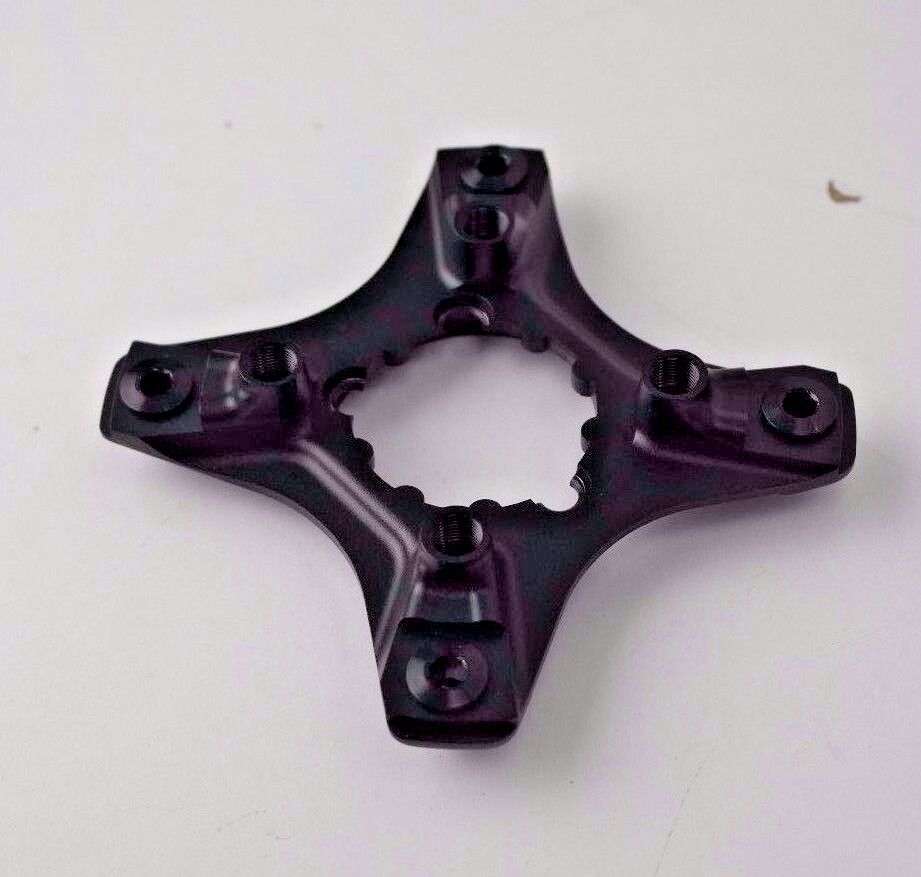

Wenns rein ums technische geht, würde ich tatsächlich nach einer Kurbel mit 4 Armen suchen und an der Aufnahme fürs kleine Blatt ein 22er montieren. Evtl den überstehenden Teil der Arme absägen und überlackieren.
Sieht vermutlich aber echt kacke aus.
Oder so einen Spider bei Dir verbauen. Da passt auch ein kleines Blatt mit BCD 64 drauf.
jap, aber wohl tatsächlich die "beste" Lösung.
darum werde ich wohl nach nem 3fach spider schauen.
Diese Spider waren für die alten BB30 Kurbeln mit langer Welle (oder GPX). Abgesehen davon, dass Du mit der Kettenlinie viel zu weit innen liegst, dürfte mit montiertem Kettenblatt samt Kettenblattschrauben durchaus Kollisionspotential zwischen selbigen und dem Rahmen vorliegen.
Ok, möglich. selber fahre ich ausschließlich 104BCD Blätter und habe keine Erfahrung mit Direct-Mount. Habs mir nur zusammen gesponnen und gedacht, das könnte passen. :ka:

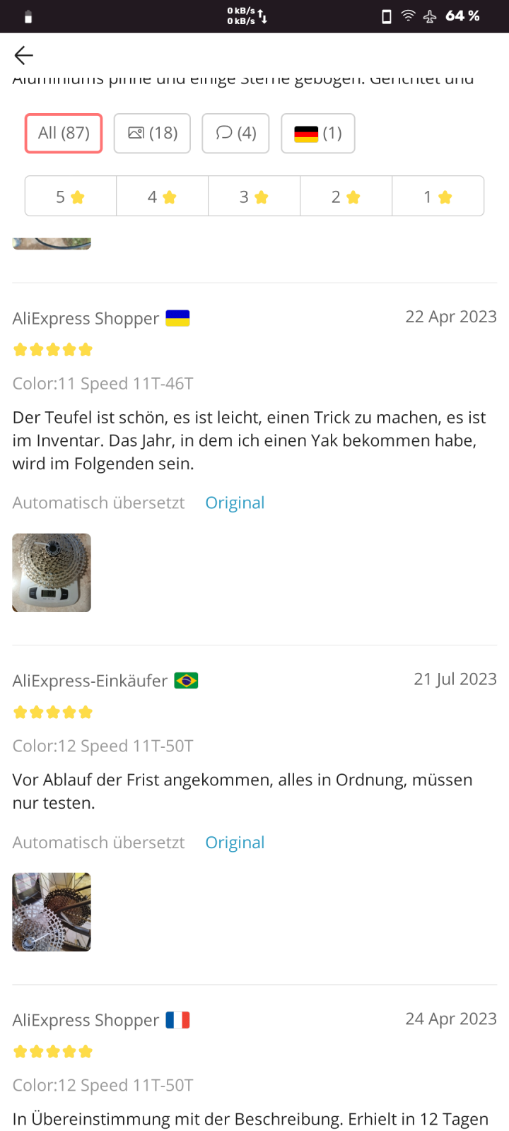

Das ist m.M.n. die beste Lösung. Einfach mal bei AliExpress schauen. Gibt auch diverse Leichtbau Versionen, Qualität kannst Du im China Teile Laberthread nachlesen… Lieferzeit normalerweise um die 2 Wochen
