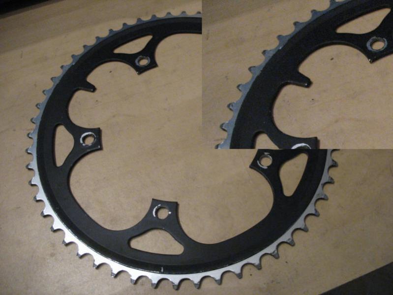

Ich möchte mir demnächst gern ein Bashguard für 3 Kettenblätter ans Bike schnallen. Bei der Inspektion der Kettenblätter hab ich dann bemerkt, dass da ein Befestigungs(?)-Pin auf dem größten Kettenblatt im Bereich unter der Kurbel heraussteht (siehe Bilder).
Ist das normal? Das Ding sieht aus, als wärs beim Abschneiden der ganzen Pins einfach vergessen worden. Bei meinem Umbauvorhaben ist das Ding wohl im Weg...
Was kann ich tun?
Detail: http://img830.imageshack.us/img830/8003/p9239119.jpg
Größere Ansicht: http://img94.imageshack.us/img94/8055/p9239120.jpg
Die ganze Kurbel: http://img820.imageshack.us/img820/5051/p9239121.jpg

Das muss so....ist ein Kettenverklemmschutz-Hilfspin :)
Denn sonst könnte sich die Kette außen zwischen Kurbelarm und Kettenblatt einklemmen, sollte sie mal nach außen fallen.

Das Teil dient dazu, dass die Kette nicht zwischen Kurbelarm und Kettenblatt rutschen kann.
Hab ich nun schon öfters so gehört. War bisher immer der Meinung, dass der Pin primär dazu dient das große Kettenblatt korrekt zum mittleren auszurichten (damit die Schaltvorgänge richtig funktionieren).
Habe zumindest auch ein Kettenblatt ohne Pin und lediglich mit (flach liegender) Lasche, die anzeigt wie die Kurbel ausgerichtet werden soll.
Welcher Grund wohl zuerst da war ...? hmm...

Auch die Kettenblätter mit dem Fangstift haben eine Positionsmarkierung.
Dein Kettenblatt sieht irgendwie nach Singlespeed aus. Hat das Teil Steighilfen auf der Innenseite? Wenn ja, was ist das für eins?
Oder geschraubt. Bei manchen Kettenblättern (z.B. TA Chinook) werden sogar Pins verschiedener Länge mitgeliefert.

Nein, es ist ein 54er, das an einer 3-fach-Kurbel an einem Tandem ab Werk so montiert war (also kein Aftermarket).
Habe mir überlegt, ob der Pin nicht einfach nachträglich umgebogen wird. Das spart einen zusätzlichen Pin und wäre sozusagen eine Billigvariante.
Dafür spricht, dass das Kettenblatt nun wirklich nichts hochwertiges ist. dagegen spricht, dass die Lasche nicht gerade so konstruiert ist, dass man sie leicht umbiegen könnte und bei montiertem KB eine Umbiegen wohl nicht so einfach sein sollte.

Liest sich für mich, als wäre da ein Singlespeed- bzw. Bahnrad-Kettenblatt montiert worden. Umbiegen würde ich sein lassen. Erstens ist Alu bei solchen Biegeradien sehr spröde und bildet mit ziemlicher Sicherheit Risse an der Biegstelle. Und zweitens würdest du das Kettenblatt mit Sicherheit nicht plan bekommen und verbiegen, so dass es eiern würde.
