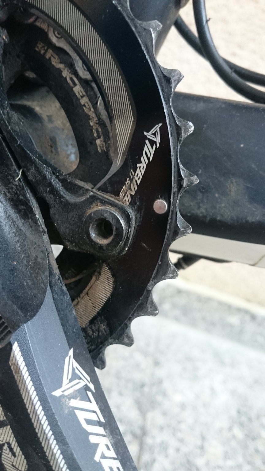

Hallo zusammen,
nach einer heftigen Schlammschlacht beim Bikemarathon wollte ich meinem Bike etwas gutes tun und habe ihm eine neue Kette sowie Schaltröllchen verpasst. Soweit sogut. Habe eine XT 2x11 und bei höherer Belastung rutscht mir die Kette über das große Kettenblatt. Ist das wirklich "schon" verschlissen? Beim kleinen Blatt ist alles i. O.
Würde mich freuen wenn hier mal wer einen Blick auf mein Kettenblatt werfen könnte, danke schonmal.

Das kleine Kettenblatt funktioniert, und über das große rutscht die Kette bei Belastung: Ja, dann ist das große Kettenblatt verschlissen.
Auf dem Foto sieht man doch die abgeflachten Zähne in der Zugrichtung, die können die Kette nicht mehr halten.
edit: Tifftoff war schneller.

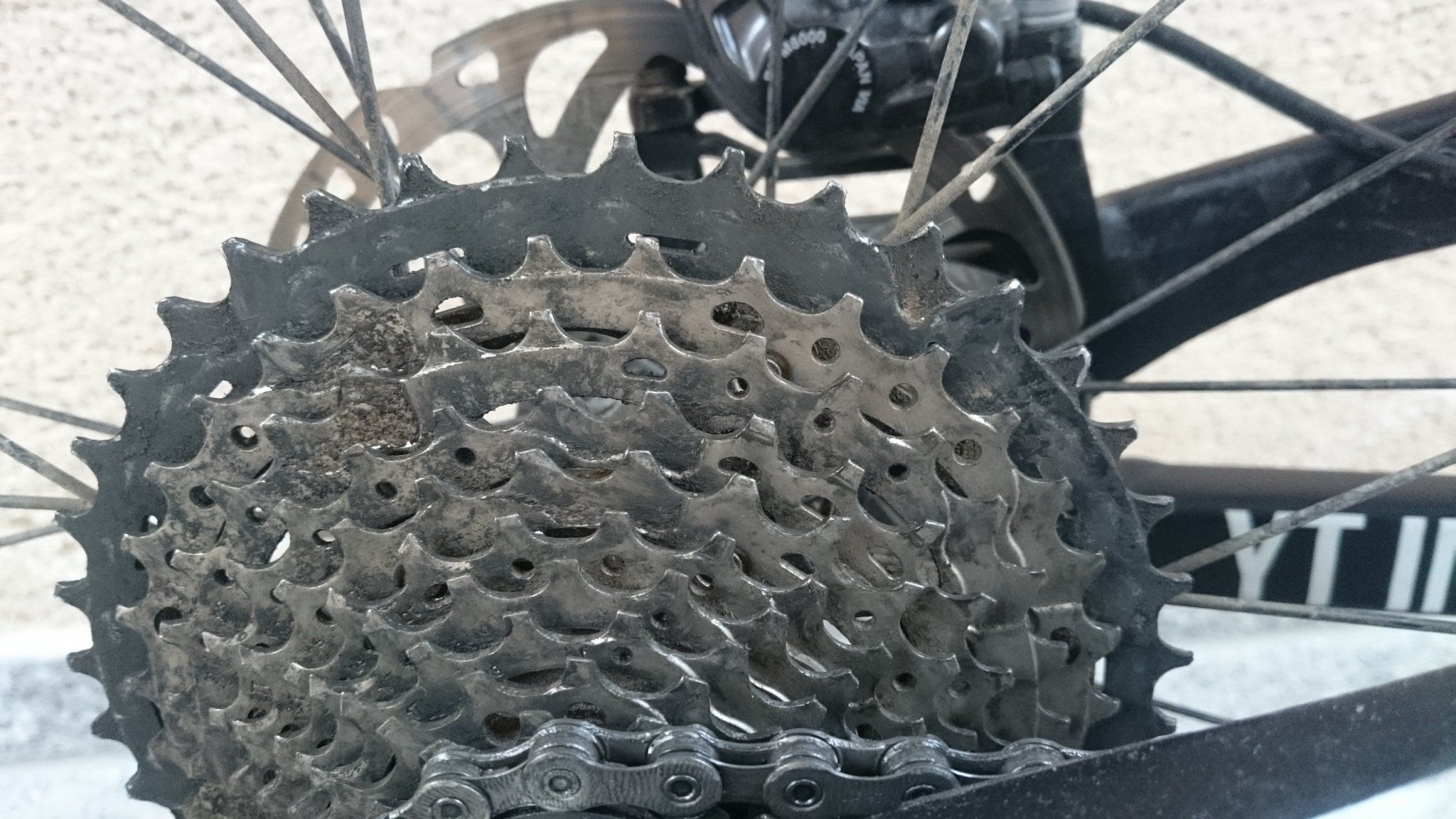

Bei der Kassette erkenne -ich- nicht, das sie verschlissen ist.
Danke euch beiden für die Beurteilung!
Trotzdem ziemlich ernüchternd, bin noch keine 1500 km gefahren :(
Muss ich wohl unter Lehrgeld verbuchen.

Diese KB tot. Entweder alte Kette wieder montieren (und alte Röllchen) und fahren bis nix mehr geht(kostet erstmal nix) oder Rest auch noch tauschen
Nicht dein Ernst:eek::eek:. Was ist das denn für ne Schmiere auf der Kurbel etc. Fahr weiter bis der Antrieb komplett durch ist und Wechsel

1500km ist wenig. Die Kette war vermutlich schon lange verschlissen, und Du bist so weitergefahren, hast damit das Kettenblatt getötet...

Kaufe dir sowas, das hält dann generell länger: https://www.bike24.de/p1133521.html (sofern das ein 104er Lochkreis bei deiner Kurbel ist...)
Ich würde testen ob sich das noch einspielt innerhalb zweier Touren,
ansonsten die alte Kette wieder drauf bis diese anfängt zu springen.
Dann alles neu - zB Narrow-Wide Kettenblatt, dazu 11fach Schalthebel, Schaltwerk, Kette und Kassette.
