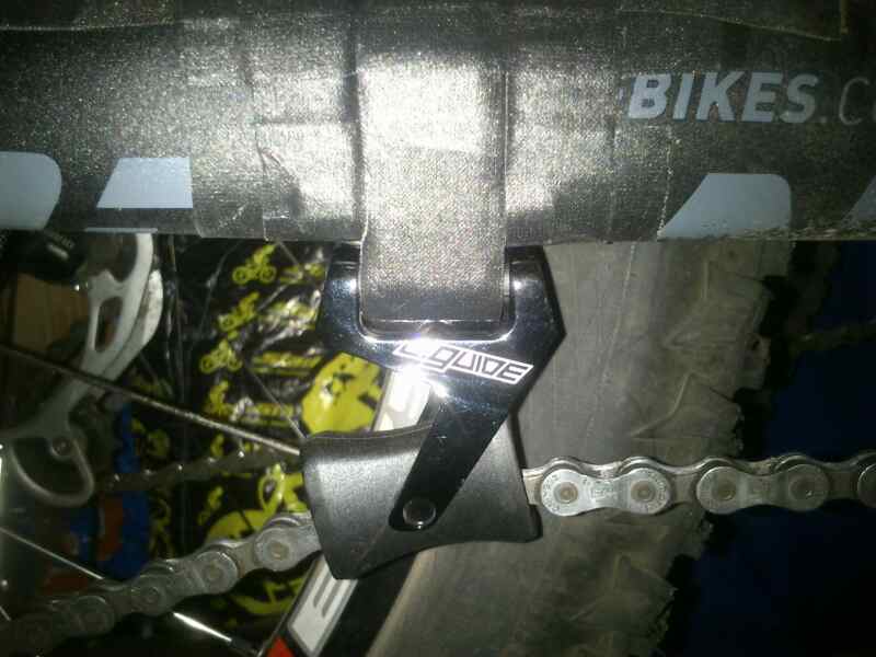

Tipp:
Das kleine Schräubchen, das die C-Guide V.02 zusammenhält mit Schraubenlack versehen.
Gestern hat sich urplötzlich alles was nicht mit Kabelbindern befestigt ist in seine Einzelteile zerlegt und schön über den Waldboden verstreut. Das Verbindungsschräubchen wurde bei der Montage eigentlich fest genug angezogen.Zum Glück konnte ich alle Teile, selbst den Übeltäter (das fitzelkleine Inbusschräubchen), wieder finden. Und: Ich habe sogar noch eine Schraube mehr gefunden - keine Ahnung von wem die ist ...

Die C-Guide V.02 hat nun nur eine ganze Woche gehalten. Mein Nachbau der V.01 mit Originalröhrchen ein 3/4 Jahr und würde immer noch halten, aber ich dachte die V.02 ist robuster als der Eigenbau.
Die Befestigung der neuen C-Guide ohne Zugdurchführung mittels Kabelbinder ist ganz großer Mi$t, bricht einfach ab. Diese Kabelbinderhalterkonstruktion ist viel zu dünn. Hätte mir eigentlich schon beim Anbauen auffallen müssen, dass diese zierlichen Plastestege durch die die Kabelbinder durchgeführt werden, niemals die große Belastung des Kettenschlagens aushalten können. Vielleicht hängt es auch vom Schaltwerk und der Kettenlänge ab, also wie straff die Kette gespannt ist, ob die Halterung früher oder später bricht. Aber die C-Guide V.02 ist mit dieser Kabelbinderhalterkonstruktion ohne Zugdurchführung definitiv nicht endurogeeignet!!
Eigentlich müsste man das Ding an Bionicon zurückschicken, damit sie den Konstruktionsfehler beheben. Habe aber die C-Guide V.02 nun so ähnlich an der Kettenstrebe befestigt wie meine Nachbaukonstruktion der V.01.
Dass auf dem kleinen Schräubchen kein Sicherungslack ist, ist mir dann auch aufgefallen und wurde auch gleich behoben. Beim ersten Anbau musste ich das Teil ja nicht auseinanderbauen.
Gruß 78
Also mein c-guide hält jetzt seit 300km mit Befestigung über kabelbinder tadelos. Auch bei starken Schlägen und kleinen Sprüngen sitzt der c-guide immer noch an Ort und stelle. Auch das Röhrchen weist noch keine Gebrauchsspuren auf.
An deiner Stelle würde ich die KeFü zurückschicken.
Die Befestigung hatte bei mir keine 15 Minuten gehalten. Die Schuld mag ich aber nicht unbedingt der Führung geben. Hatte einen Ast hochgezogen, der hat die Führung dann weggerissen. Schöner wäre es aber gewesen, wenn man das Ganze so ausgelegt hätte, dass die Kabelbinder als Sollbruchstelle dienen.
Habe mir jetzt eine solide Lösung gebastelt, bei der mit Sicherheit die Kabelbinder reißen.

Hier mal meine Anbaulösung, die mit Sicherheit hält und sieht obendrein auch besser aus als die Original-Kabelbinder-Version.
Einfach das Röhrchen, das eigentlich für die Befestigung am Schaltzug vorgesehen ist, durch Aufkleben von kleinen Stücken Gewebeband(klebestreifen) oben "andicken" und einmal zum Fixieren Gewebeband drumherum, so dass die oberere Seite des Röhrchens mit dem aufgeklebten Gewebeband höher ist als der "Käfig". Damit kann der Käfig frei schwingen. Dann mit Gewebeband das Röhrchen an der Kettenstrebe befestigen, wie auf dem Foto erkennbar. Fertig!!
