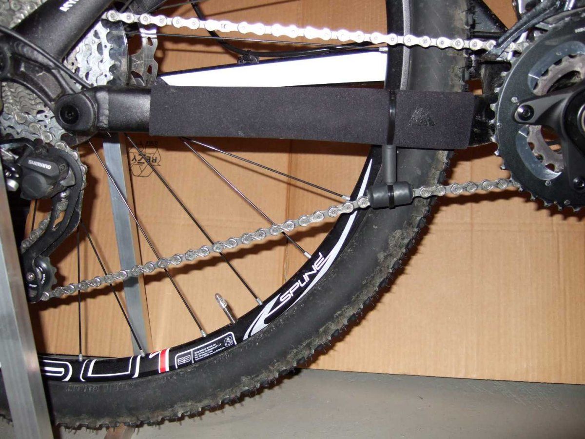

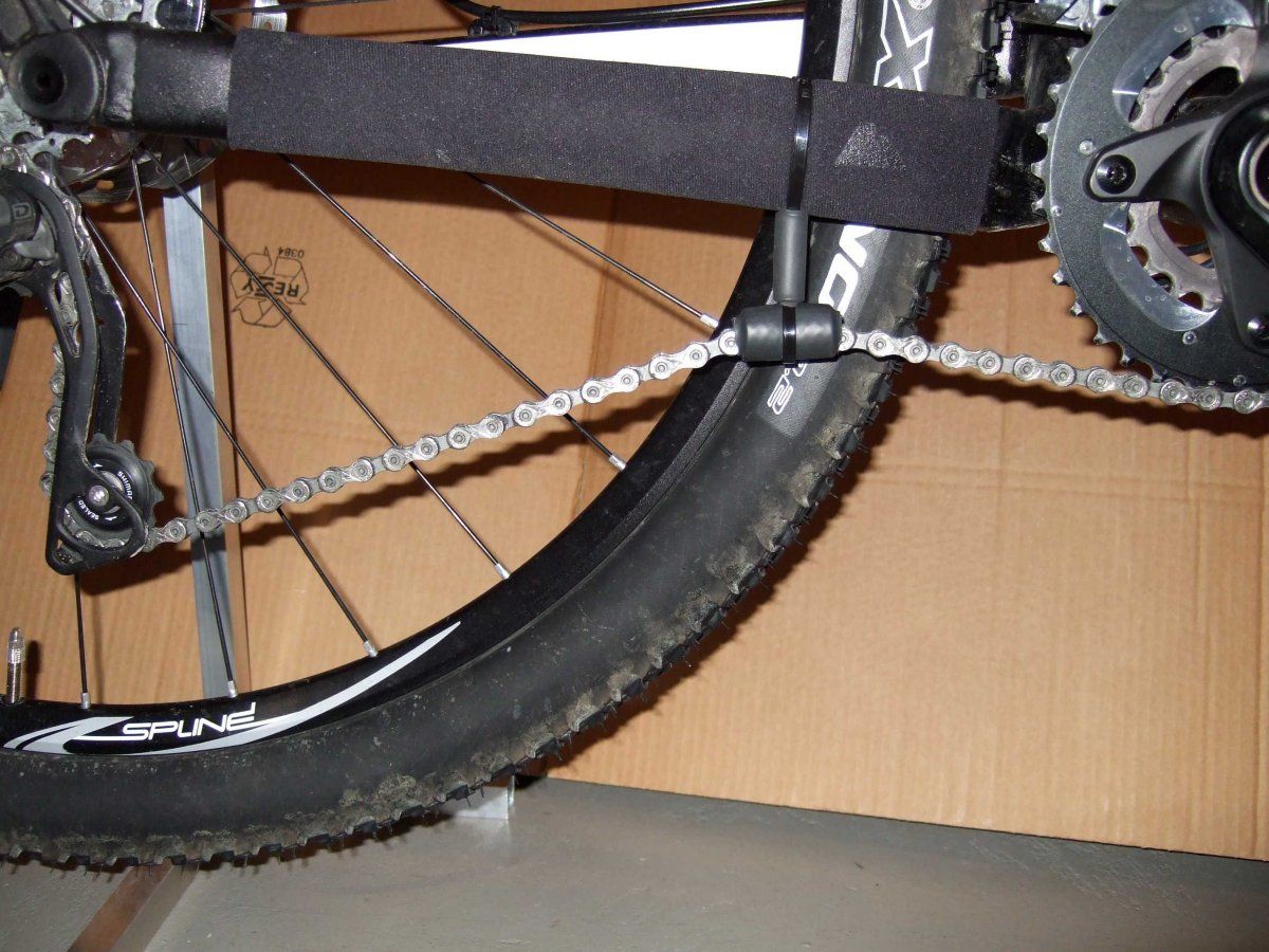

So siehts bei mir aus. Besteht aus einem Stück Klarsicht-Gewebeschlauch (der war gerade zur Hand), Kabelbindern und einem O-Ring. Der Schlauch ist oben aufgeschnitten, so dass man ihn ohne Umbau direkt um die Kette legen konnte. Das schlampig angebrachte schwarze Isolierband dient nur der Optik.
Diese Konstruktion macht fast keine Geräusche.
Ich habe meine Kettenführung im Sommer montiert und seitdem "vergessen".
Nur wenn ich die Kette öle/wachse fällt sie mir wieder ein, als der ideale Ort zur
Applikation des Schmiermittels. Einfach ins Röhrchen sprayen, während man die
Kurbel dreht. Dann kommt nichts auf die Bremsscheiben und die Kette ist von
allen Seiten sehr gut versorgt.
