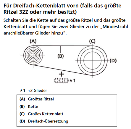

Kettenlänge korrekt ?
So währe die Kette am kürzesten . Kannst ja sogar vor dem Entfernen der 2 Kettengliedern probieren ob es sich ausgeht.
img_3187-jpg.530552
So sieht es aus wenn ich 2 Glieder dazwischen weg nehme. Jetzt muss man sich das Kettenschloss noch dabei denken.

Da würde ich ohne Bedenken nochmal zwei Glieder entfernen.
Kann man... würde ich nur, wenn das Schaltwerk übermäßig schlägt. Ansonsten lass ich die Kette gern eher nen ticken länger
Aber warum gibt man sich den Stress die Kette auf groß groß abzulängen? Klein klein ist doch deutlich einfacher und führt zum selben Ergebnis. Zumindest fahr ich seit Jahrzehnten gut damit
Klein klein fährt man zwar nicht, aber bei diesem Gang hatte die Kette beim TE am Schaltwerk gestreift. Das empfinde ich als nicht ideal und würde daher die Kette kürzen, wenn es bei groß groß noch Reserve hat. Dies war der Fall, weshalb ich das empfohlen habe.
Ich habe ja auch nicht gesagt dass er fas nicht machen soll. Das war allgemein dass es auf klein (klein) IMHO einfacher ist die Kette abzulängen. Dass die Kette nicht wie bei ihm laufen darf hatte ich aös logisch vorausgesetzt :rolleyes: Aber da halt, fa liegt wohl das Missverständnis, nur so weit kürzen dass die Kette frei läuft und das Schaltwerk etwas unter Spannung steht. Nicht über die maßen weit kürzen
