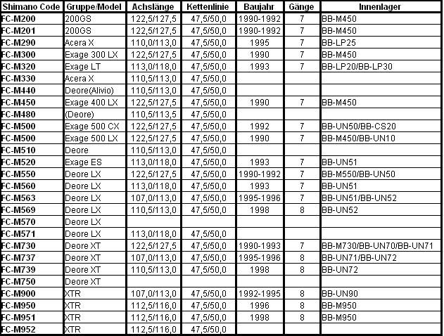

Beim MTB war die Kettenlinie ursprünglich auf 47,5mm für 7- und 8fach bei 135er Einbaubreite des Hinterrades. Durch das Aufkommen von immer dickeren Rahmenrohren wie z.B. bei Klein, hat Shimano schon Anfang der 90er eine Kettenlinie von 50mm zugelassen. Das war haupsächlich bedingt durch dicke Sattelrohre, da konnte der Umwerfer nicht mehr weit genug nach innen schwenken.
Rennräder und Crosser hatten hinten damals (wie zum Teil auch heute) immer eine Einbaubreite von 130mm, die Rahmenrohre waren auch noch nicht so dick wie bei den MTB's. Dadurch war da dann die Kettenlinie entsprechend auf 45 bis 47,5mm.
Hier eine alte Liste mit den von Shimano zugelassenen Kettenlinien für MTB's:
Vielen Dank für die sehr gute Erläuterung. Endlich einmal eine gute Erklärung für die "großen" Kettenlinien die ich ebenfalls nicht optimal finde.
