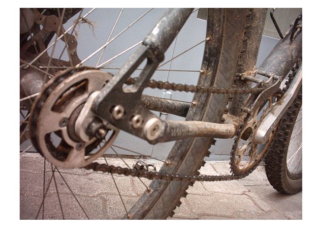

Ich zeig' euch jetzt mal meine Interpretation von coffees Idee.
Selbstbau aus gammeligem, uraltem Canti-Hebel einer Tektro-Cantibremse, die mal an dem Rad dran war, eine Schaltwerksbefestigungsschraube vom RD105-Umwerfer - auch schön alt, 5 mm Innensechskantschraube aus'm Baumarkt, Länge weiß ich jetzt nicht, drei M5er Muttern, zwei kleine Beilagscheiben (Innen 5 mm), 5 große Beilagscheiben (iInnendurchmesser 10 mm), 2 mittelgroße Beilagscheiben aus unserem rechenzentrum (Innen 5 mm), eine Schaltröllchenhülse vom RD105, ein komplettes Schaltröllchen eines defekten XT-Schaltwerks.
Erstmal alles vom Cantihebel weg, was stört. Dann 10er Bohrer in die Maschine und den Cantihebel am Drehpunkt aufgebohrt, eine der Hülsen links oder rechts vom Hebel fällt dann ab... :D (sehr praktisch), den Rest kann man dem Bild entnehmen. Röllchen wurde so eingebaut, dass es etwas seitliches Spiel hat. Alles schön leichtgängig und mit etwas Geduld habe ich das 32er TA-Blatt sauber zentrisch auf die Kurbel bekommen. Das 16er DX ist eh in Ordnung und der Freilauf taumelt nicht (seltsam...).

Ist das hintere Ausfallende (wenn man es so nennen kann. naja sagen wir besser das hintere Ding) schon etwas nach oben (also unten) gebogen???
Naja, iss ja Stahl, das kann man immer wieder zurückbiegen. Kann nix passieren. Glaub ich.
Meinst du vom hinterem im Bild zu erkennenden Ausfallende das von der Kettenstrebe kommende dünne Stückchen Stahl? :rolleyes: :D
JA - ist hier auf dem Bild schon ein wenig verbogen. Kommt vom Anziehen der Achsmuttern. Irgendwann war das dann fast 30° verbogen... :eek: Da habe ich's tatsächlich einfach zurückgebogen und gut war's wieder.
Dieses kleine Stück muss hauptsächlich ein wenig Angriffsfläche für die Klemmung bieten und nicht so große Kräfte aufnehmen, daher habe ich da auch keine große Angst, dass es bricht... Die hatte ich eher um den dünnen Steg darüber (bzw. im Bild darunter)...
Im Moment fahre ich aber eh (seit einiger Zeit schon) mit durch nach hinten verschobene Nabe gespannter Kette...
Das Ganze hält jetzt übrigens schon etliche Wochen und Hunderte von Kilometern, und das bei andauerndem (10 Mal Minimum) Laufradein- und -ausbau. Und jetzt seit einer Woche sogar mit Schnellspanner (so fest, wie ich ihn mit dem Fuß und meinem ganzen Gewicht noch angeknallt kriege)... :D
