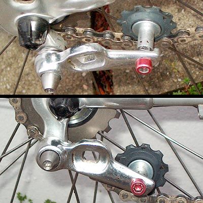

Modell XC Comp von Suntour.
Kommt aber wieder weg, ich Weichei werde auf 7-Speed (S-S) umrüsten.
wilst du mir den spanner überlassen ? oder ne bauanleitung geben...und wenn ich ehrlich bin kann ich mir grade beim besten willen nicht vorstellen welchen schaltwerks teil du da grade verbraten hast
HILF MIR OLLI SONST MUSS ICH DUMM STERBEN:D
Das ist ne Canti-Bremse. ;)
Hergeben werde ich ihn erst mal nicht, wer weiß, wann ich in wieder brauche. Allerdings ist die (auf dem Bild unsichtbare) 1,5er Speiche ein wenig zu schwach als Feder, da muß ich mir noch was überlegen...
Bohren musste ich nicht. Hätte ich eine normale Canti-Feder genommen, dann hätte ich noch ein extra Loch (in die Canti) bohren müssen.
Hätte ich die Feder ins vorhandene Loch gesteckt, wäre die Spannung viel zu hoch, da ich das andere Ende der Feder ja an den "Absatz" hinten am Schaltauge hängen muss (wenn ich kein Loch ins Ausfallende über dem Schaltauge bohren will, um darin die Feder einzuhängen).
Außerdem ist in der XC Canti eine Messingbuchse, die etwas über das Alu hinaussteht. Da kann mann die Feder gut einmal drumwickeln und dann an einem kleinen Nippel an der Bremse einhängen (hinter den normalerweise das Überstehende Ende des Querzuges gehängt wird).
Das Röllchen ist von Suntour (oder Sachs?) und dreht sich auf einer 6 mm Aluschraube (Shimano hat nur 5mm) - der richtige Abstand wurde mit Aluhülsen hergestellt. Eigentlich ganz einfach. Ich hätte anstatt der Canti auch irgend ein Aluteil nehmen können, aber die Canti lag in meiner Bremsenkiste und die restlichen Teile der Canti fehlten eh....
