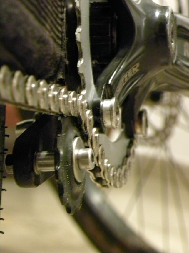

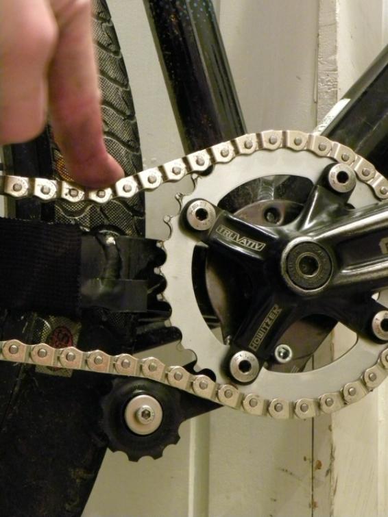

Kettenspanner selberbauen !!!
version tretlager, aber gefedert.
klappt super leise und zieht auch recht stramm.
gestutzes boxguideblech + cfk-platte + straffe feder
:daumen:

Hab mir gestern auch meinen ersten Kettenspanner selbstgebastelt.
Grundlage war ein X.9 Schaltwerk, das es mir direkt unter der oberen Rolle verbogen hat. Einfach den Teil mit der unteren Rolle abgesägt, ran gemacht und Kette rumgezogen. Dann auch einfach eingestellt, brauchte nicht mal nen Zug und durch die Vorspannungsschraube lässt sich wunderbar die Kettenspannung anpassen!
Bilder folgen ;-)
Danke für die vielen Anregungen hier im Forum
Bei mir ist´s ein Teil einer alten V-Bremse und eine Gummirolle geworden.
Dank Half Link klappt es auch mit der Rolle unter der Kette.
Funktion und Handhabung sind klasse.
