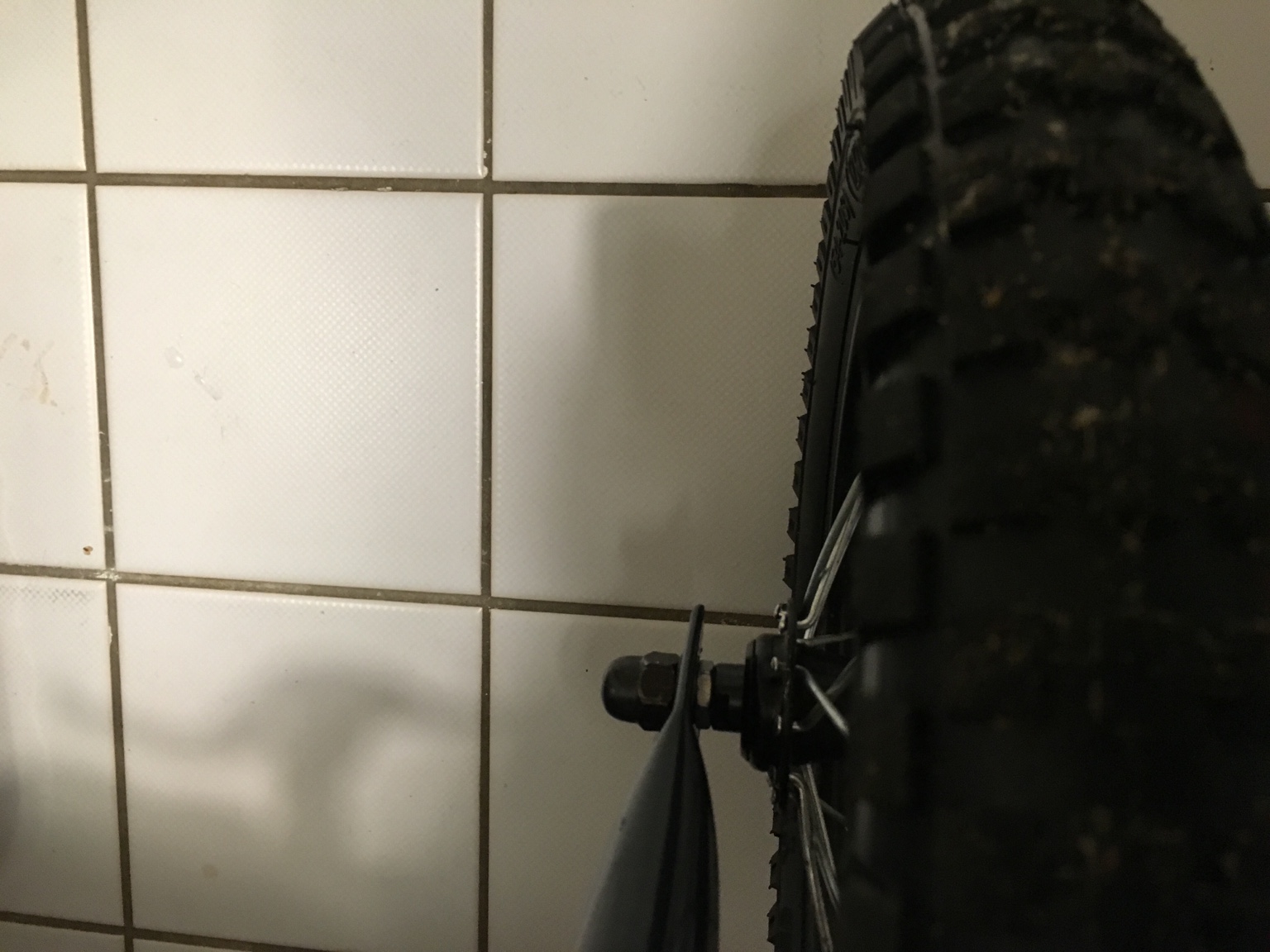

Hallo, mein Sohn hat ein 12' Laufrad von Kiddimoto und da fiel mir auf, dass das Vorderrad nicht mittig steht. Nun wollte ich mal nachfragen, ob noch jemand ein solches hat, um mir mal bitte ein Foto davon zu schicken.

Ok, dann werde ich das mal machen lassen. Für das Zentrieren habe ich kein Händchen. Allerdings läuft es einigermaßen grade. Es sieht so aus, als wenn auf einer Seine diese Sicherungs-Mutter für die Nabe fehlt.

Ich denke, das Probelm ist nicht die "Qualität" des Materials oder des Aufbaus, sondern, wenn ich richtig sehe, unterschiedliche Abstände beim Achsanschlag haben. es wirkt als wäre auf der einen Seite eine zusätzliche Mutter unterlegt, damit eine unstimmige Einbaubreite ausgegleicht wird. In diesem Fall ist auszentrieren und neu spannen eher ein falscher Ansatz, weil es das Symptom behandelt, nicht die Ursache...
@MPK schraub mal das vordere Laufrad raus und schau, ob a) die Mutter die Nabe zusammen hält, oder b) nur zum Ausspacern dient.
für a) Mutter abmessen, 2 halb so dicke organisieren, beidseitig aufschrauben, eventuell Lagerspiel neu einstellen, ev. auch gleich entfetten und reinigen und gutes Lagerfett rein.
für b) runter damit, 2 halb so dicke Beilagscheiben mit passendem Innendurchmesser organisieren, links und rechts einklemmen und gut ist...
edit sagt: Einbaubreite der Gabel und Nabe messen und vergleichen, eventuelle Differenzen ausgleichen ist wahrscheinlich auch noch notwendig.
Sag ma Roelof, für jemanden der regelmäßig einspeicht sind diese Bilder doch eine Beleidigung fürs Auge, oder? Wenn das der Serienzustand ist, ist da doch schon ein Fehler im Design... :wut:
Ich vermute, auf einer Seite fehlt die Mutter. Die Einbaubreite der Gabel unterliegt bei dieser Fertigungsqualität eher hohen Toleranzen. Ev. hat da jemand aus diesem Grund die Mutter entfernt. :ka:

Mahlzeit. Ich bin bisher nicht dazu gekommen um mich nochmal darum zu kümmern. Aber heute habe ich mir dann doch mal die Zeit genommen. Näher betrachtet hätte ich wohl bei AliExpress was wertigeres bekommen. Die Naben werden wohl auch nicht sehr lange halten - wenn wir im Nassen oder im Staubigen unterwegs sind.
Zumindest habe ich eine ähnlich breite "Mutter" gefunden, die Nabe damit zentriert / festgezogen und dann wieder verbaut. Passt jetzt erstmal soweit. Und die Speichen lasse ich auch so. Das bringt keine Punkte da etwas zu machen bzw wird es nur unnötig Geld kosten. Die Speichen scheinen da nicht ganz so zu passen...
