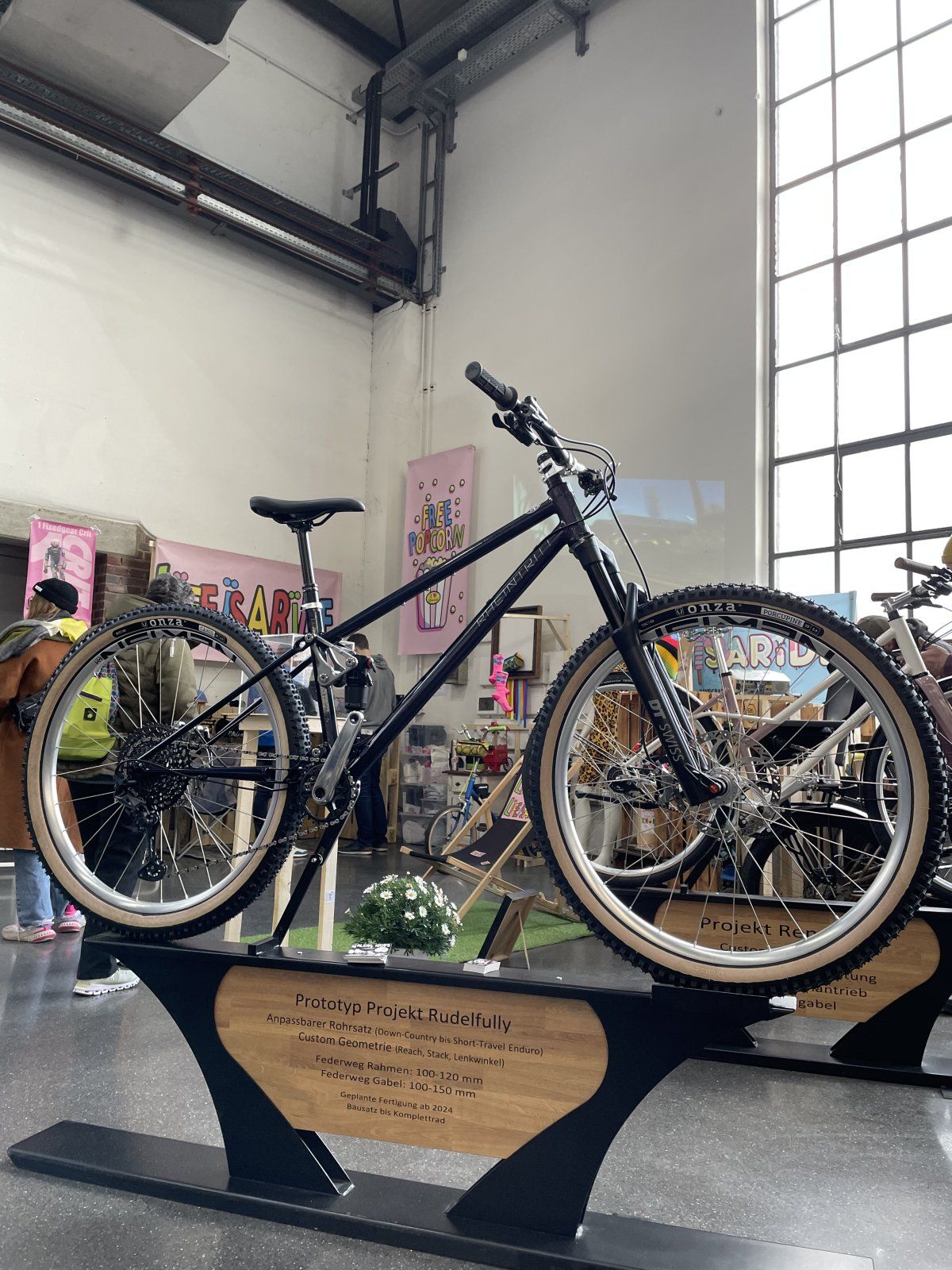

So mittlerweile wurde das Rad auf der Messe in Düsseldorf vorgestellt, daher werd ich auch mal was dazu schreiben. Ich selbst bin es leider bisher nur mal gerollt aber der Erbauer selbst hat die erste Runde damit gedreht und auch ein paar Worte zum Hinterbau verloren.
Erstmal vorweg ein paar Details um was es überhaupt geht.
Einigen hier ist ja das Rudel hier im Forum evtl. ein Begriff. Nunja hier entstand die Idee eines Stahl Down Country / Trail Bikes. Was wenn möglich auch im Rahmenbaukurs und vor allem von der Geometrie individualisierbar ist. Der liebe @Phi-Me hatte die Idee direkt aufgenommen bzw. auch mit vorran getrieben, da er meinte er könnte sich sowas gut vorstellen und hatte Bock auf das Projekt. Also wurde sich in kleinerer Runde zusammen gesetzt und das ganze einer größeren Gruppe präsentiert. Zu @Phi-Me kamen noch @BigJohn, @danimaniac und @null-2wo

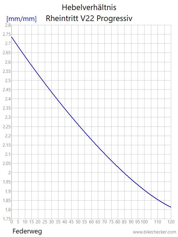

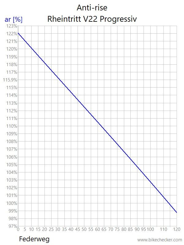

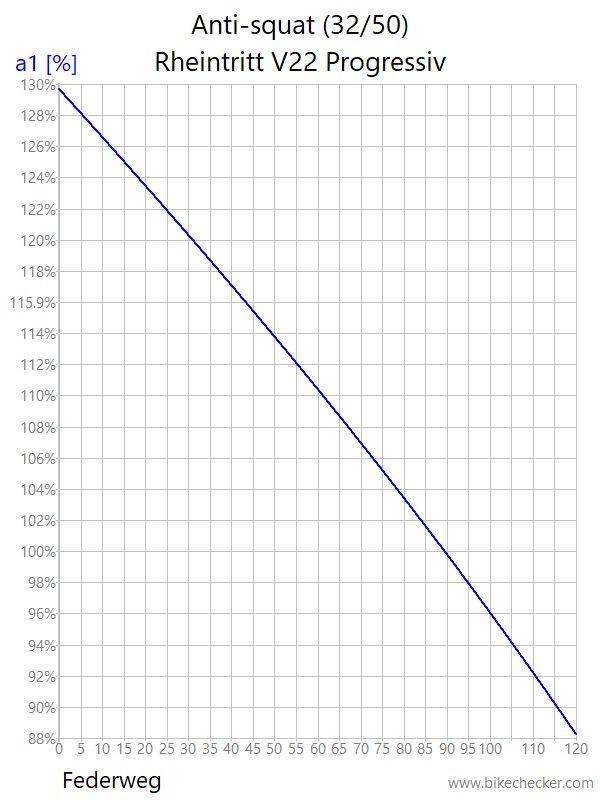

Dabei heraus gekommen ist ein Flexstay Rad mit 110 oder 120mm am Heck aus einem 185x55/50 Trunnion Dämpfer. Wir haben natürlich fleissig mit Linkage rum gemacht und uns Gedanken gemacht wie das ganze funktionieren könnte und auch ob es sich wohl gut fährt.
Anti-Rise und Anti-Squat sind hier ja Werte auf die man einfach schaut, neben dem Hebelverhältnis.
Die haben wir uns dann als erstes mit den bekannten Diagramm angeschaut und da kam folgendes raus:
Anhang anzeigen 1654799Anhang anzeigen 1654800Anhang anzeigen 1654801
Mit den Werten waren wir dann erstmal zufrieden und darauf basierend hat @Phi-Me begonnen die Konstruktion zu finalisieren.

Generell klang das absolut nach dem was wir uns für das Rad vorgestellt hatten und wir hatten da schon gute Werte gewählt.
Daher hat @Phi-Me dann auch noch einen ganz schönen Endspurt eingelegt um das Rad zur Messe fertig zu bekommen und einen Tag später auch direkt die Jungfernfahrt zu bewältigen.
Ich würde, sobald ich mal damit gefahren bin auch mal noch ein Fazit zum Fahrwerk abgeben. So wie sich das anhört, scheint aber in diesem Fall die Theorie und Praxis recht nah bei einander zu liegen.
Vielen Dank auch nochmal an @Onkel_Bob für die Berechnung, das hat uns nochmal sehr bestärkt das wir da mit dem Rad auf dem richtigen Weg sind.

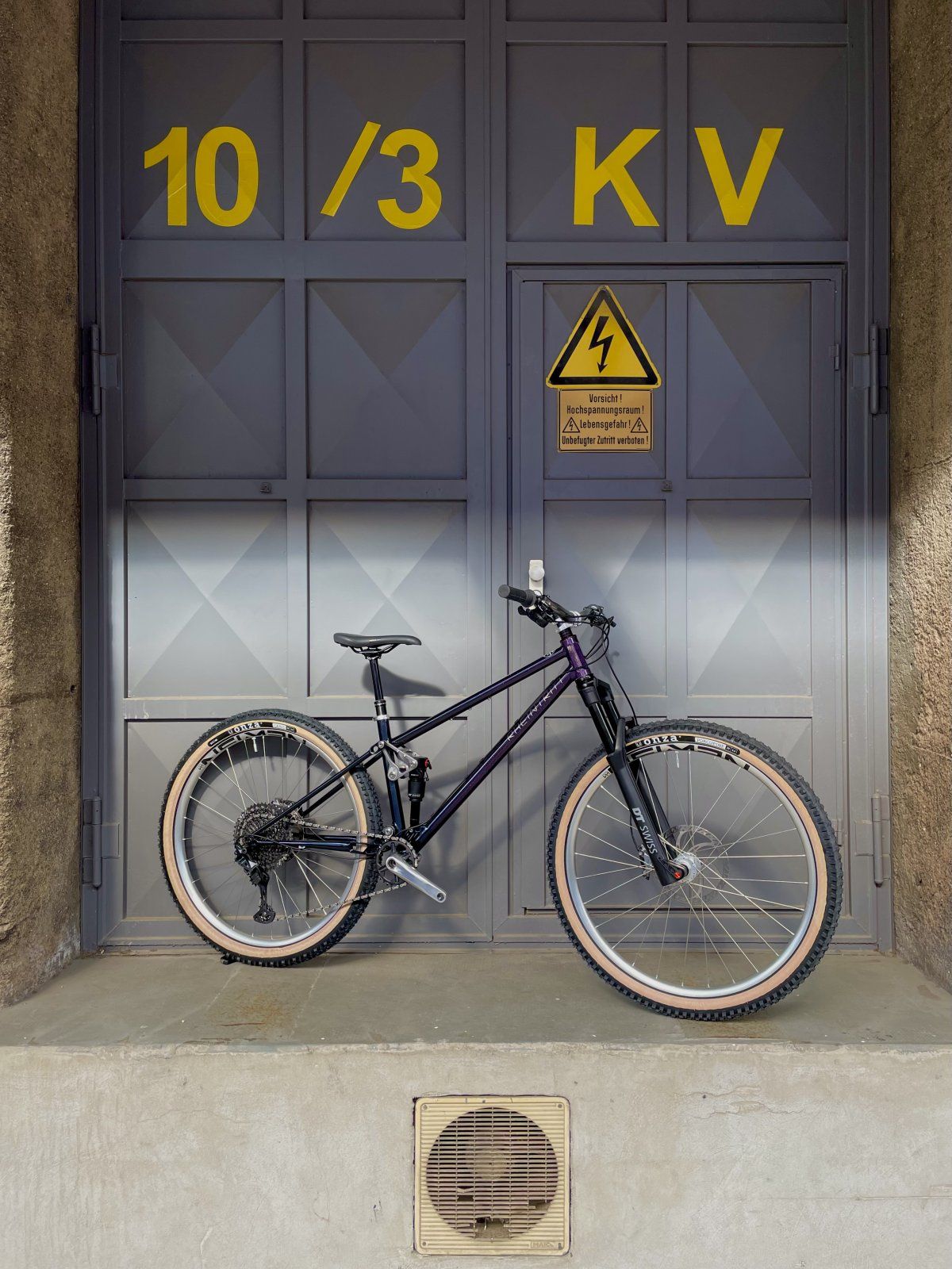

Der Prototyp wird jetzt erstmal über das Jahr noch auf Herz und Nieren getestet und dann werden wohl ein paar davon gebaut ;)
Sobald ich mal noch eigene Eindrücke habe werde ich die mal noch hier teilen, falls gewünscht. Andernfalls gibts es evtl. auch mal einen Thread zum Rad, falls da im Forum genug Interesse vorhanden ist.
Abschliessend mal noch 2 Bilder von der Messe.
Hut ab, super Werte und seeeeehr schickes Bike. :daumen:

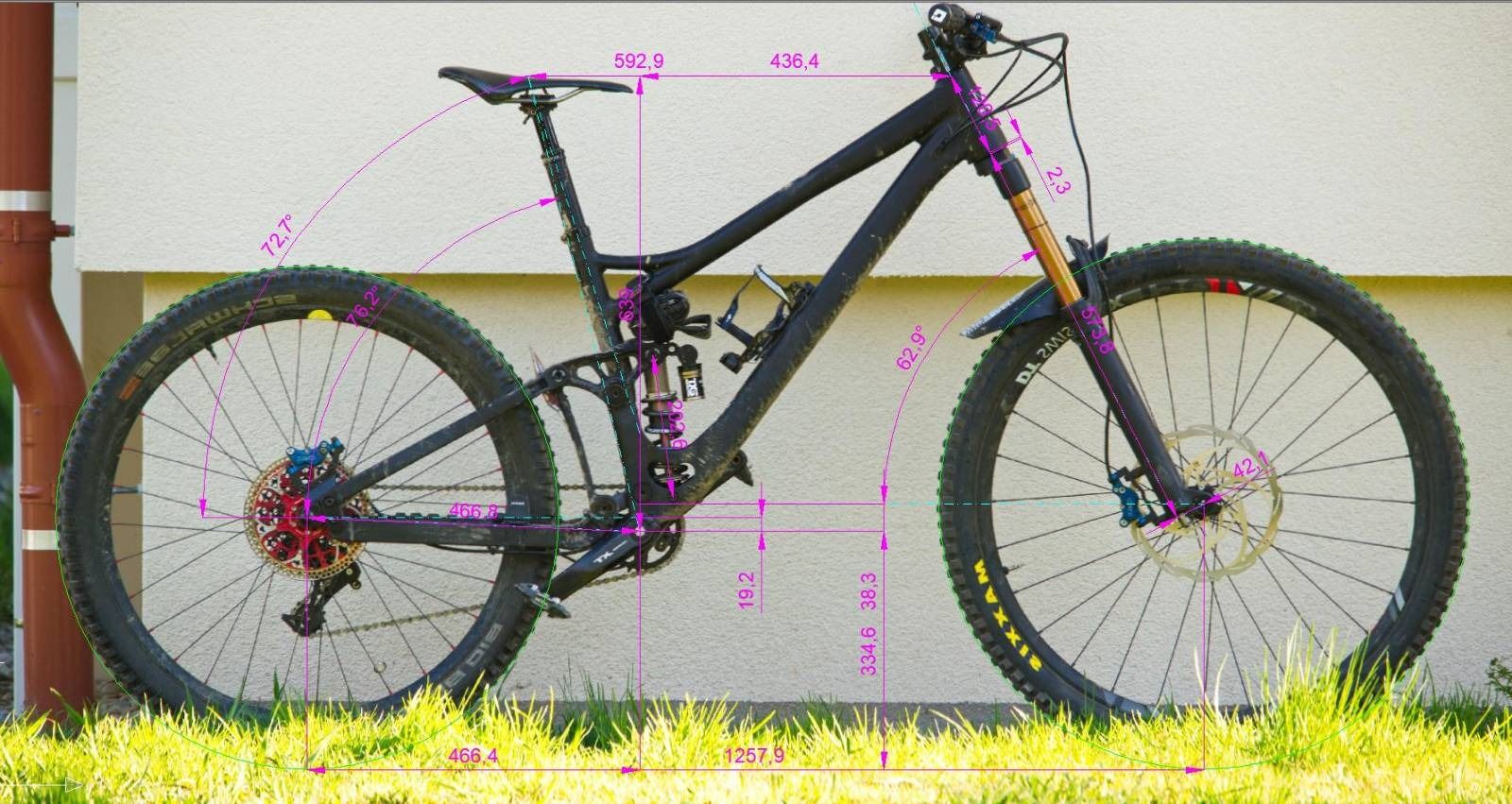

Nachdem ich die Gedanken zu dem Thema und die Entwicklung der Software von @Onkel_Bob hier mit großem Interesse verfolgt und genossen hab, hab ich ihn gebeten, ob er mir mein modifiziertes Banshee Titan mittels seines Werkzeugs analysieren würde. Hat er, drum hier die Ergebnisse, in der ähnlichen Art präsentiert, wie das wunderschöne Rheintritt Rudelfully.
Ich hab mein Titan von Anfang an als Mullet aufgebaut, weil ich in mittelschnellen Kurven im steilen Gelände immer das Gefühl hatte, dass reine 29" Bikes für mein Gefühl zu viel Überzeugung brauchen, um geschmeidig um die Kurve zu ziehen. Das Überrollverhalten des 29" Vorderrads bietet aber einen dermaßen großer Vorteil zu 650b, dass es hier für mich keine Alternative gibt. Also, 29er vo, 650b hinten in langen Ausfallenden und mit -1° Steuersatz. Das gibt eine doch ziemlich andere Geometrie, als am Serienrad.
@jack_steel hat mir dankenswerterweise ein auf alle Fälle hinreichend paralleles Foto aus 30 m Entfernung mit seinem 500er Tele gemacht :daumen:
Dieses diente als Basis für eine CAD-Modellierung, welche wiederum in Linkage und in @Onkel_Bob seiner SW verwendet wurde.
Die Kinematik in Linkage spuckt damit folgende Werte aus:
Zum Fahrer: ich bin 180 cm groß, hab allerdings eine Innenbeinlänge von 89,5 cm, also etwas aus dem Durchschnitt was das Verhältnis Oberkörper zu Beinen anbelangt. Dafür ist das Titan eigentlich prädestiniert mit seinem hohen Stack und sehr gutem Frontcenter-Rearcenter-Verhältnis, guter Grip am Vorderrad, ohne am Lenker liegen zu müssen, was bei langen Beinen sehr anstrengend, oder besser gesagt, für meine 67 kg zu anstrengend, ist.

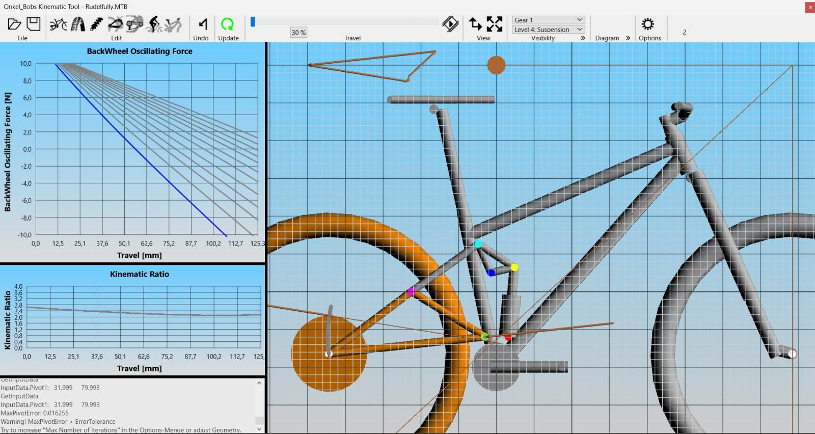

Geliefert wurde das Titan mit einer 350 lbs/in Feder. Damit war ich aber, was den Sag anbelangt, am oberen Limit. Jetzt hat der Storia damit nicht unmittelbar ein Problem, da der hydraulische Endanschlagsdämpfer sehr gut funktioniert. Nach Diskussion mit Keith Scott von Banshee hab ich auf eine 400er Feder gewechselt und bin seit dem glücklich. Bis auf eine Kleinigkeit. Und da kommt der Thread- und Software-Ersteller @Onkel_Bob ins Spiel.

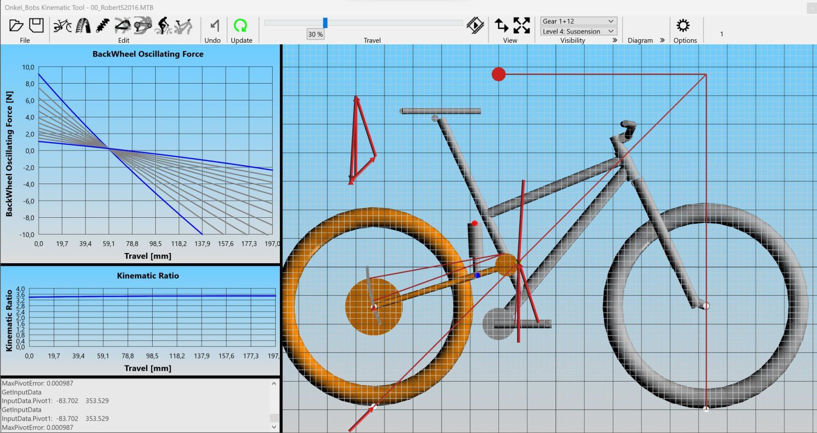

Beim Treten auf flachen asphaltierten Wegen mit ca. 90 Kurbelumdrehungen pro min und in den großen Gängen, fängt der Hinterbau zu schaukeln an, wenn der Lok-Hebel nicht umgelegt wird. Meine Vermutung war Resonanz, was dann nach dem Finden des Themas hier noch mal verstärkt wurde. Also bat ich @Onkel_Bob um seine Analyse. Hier seine Ergebnisse:
Rechts ist der zweite Gang (also 42 Zähne, wäre für Dich der kleinste Gang) bei 30% Einfederung angezeigt.
Links oben die Kurvenschar (2. Gang ist Blau) für die virtuelle oszillierende Kraft am Hinterrad. Das ist die Kraft, die fehlt, um das System im Gleichgewicht zu halten.
Unter den gegebenen Bedingungen sind das im kleinsten Gang -6N und im größten Gang etwa +1,5N.
Das würde bedeuten, dass der Hinterbau bei Kettenzug in den kleinen Gängen etwas einsinkt und sich ab dem 8. Gang etwas anhebt.
Interessant ist dabei auch, dass mit zunehmendem Sag die Kräfte stark fallen. Wenn also am Berg die Radlast hinten zunimmt werden gerade in den kleinen Gängen die Werte noch schlechter.
Insgesamt ist der Hinterbau schon gut ausgelegt. Das Problem ist: wenn man für die kleinen Gänge etwas verbessert, wird es dafür für die großen Gänge schlechter (und umgekehrt).
Falls Du für die kleinen Gänge etwas verbessern willst, gibt es folgende Möglichkeiten:
  • kleineres Kettenblatt
  • weniger Sag
Das hat aber natürlich wieder andere Nachteile ...
Und hier die Grafik dazu:
Die Erkenntnisse seines Programms decken sich ziemlich gut mit meinen "erfahrenen", ich bin deswegen mit einer für meine Gewicht relativ steifen Feder unterwegs (400 lbs/in) und bin beim Sag im niedrigen Bereich. Damit fährt sich das Rad bergauf sehr angenehm und das meistens ohne den Lok am Storia zu betätigen. Durch das lineare Ansprechverhalten der Stahlfeder zusammen mit der sehr geringen Losbrechkraft am Dämpfer ist der Hinterbau trotzdem ausreichend sensibel.
Das Resonanzphänomen des Aufschaukelns hab ich bei den großen Gängen am Asphalt bei ca. 22-25 km/h und einer Trittfrequenz von rund 80-90 rpm. Und ich vermute, dass das ein ständiges Ausfedern und wieder Einsacken des Federwegs ist, so wie die von ihm ermittelten Werte auch nahe legen.
Ich darf noch seine Antwort auf meine Schlüsse oben zitieren:
Hallo Flo,
schön, wenn die Praxis zur Theorie passt :D
Wenn Du mit wenig Sag unterwegs bist, sollten tatsächlich die kleinen Gänge gut passen und dafür hebt sich der Hinterbau in den großen Gängen an.
Für alle Gänge wird man es nie passend bekommen (außer mit Umlenkrolle an der richtigen Stelle). Also bist Du vermutlich schon bei Deinem Optimum angelangt. Für die großen Gänge hilft dann tatsächlich nur mehr Dämpfung/Lockout.
Also, eine Umlenkrolle muss her :D
Vielen Dank noch mal an @Onkel_Bob , sehr cool, was er da aufgestellt hat :daumen:
:bier::daumen:

Hallo @DrFlow,
erst einmal ein riesiges "Danke schön" für Dein ausführliches Feedback :bier: Das ist sicher auch für andere spannend.
Beim Thema Umlenkrolle muss ich aber doch noch einmal kurz einhaken. Es ist ja nicht so, dass mit Umlenkrolle alles automatisch perfekt ist. Es ist eher so, dass man eben mehr Möglichkeiten hat und diese auch sinnvoll nutzen muss.
Bei diesem Bike ist die Umlenkrolle an der Schwinge befestigt. Der Drehpunkt liegt auf der 100%-Antisquat-Linie bei 30% Sag. Gleichzeitig läuft die Kette zwischen Kettenblatt und Umlenkrolle durch den Drehpunkt. Dadurch schneiden sich links oben im Diagramm alle Kraftkurven bei 30% Sag auch bei 0N.
Habe ich bei meinem Enduro von 2016 so gemacht und es funktioniert sehr gut. Man könnte aber noch einen Schritt weiter gehen: in den kleinen Gängen (am Berg) hat man meist hinten mehr Radlast und daher mehr Sag. Es würde daher Sinn machen, z.B. für kleine Gänge auf 35% Sag und für große Gänge auf 30% Sag zu optimieren. Naja, beim nächsten Bike ...
Gruß
Onkel_Bob
