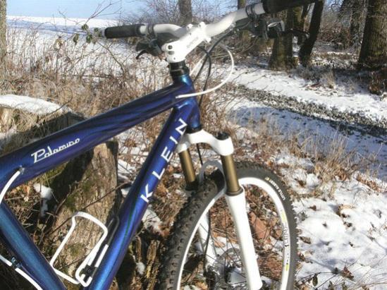

sähe dann etwa so aus wie unter Post 62 oder so wie hier mal auf die schnelle stümperhaft hingewuschelt!
Die Originalschrift ist etwas vertieft , weil das blau erhaben ist gegenüber dem grün , müsste genau zugeschnitten werden !
Handarbeit ! passgenaue Aufkleber kann ich wohl vergessen . :(
Kontur ? Weiss nicht , .........ohne fließenden Übergang sähs da aus wie gewollt und nicht gekonnt. Das wär nichts!

Ich muss schon sagen, die weiße
Schrift gefällt mir immer mehr an deinem Rahmen.
Würd für noch mehr Einheit sorgen und
das weiß in den Rahmen integrieren.
Nur das Problem wird sein, dass du
a) den Schriftzug nicht zu 100% sauber mit der Hand ausschneiden wirst,
vor allem den verplanten Palomino Schriftzug und
b) dass der Schriftzug nicht lang auf deinem Bike kleben bleibt.
Die Buchstaben sind ja z.T. sehr dünn und mit Serifen versehen,
somit sind diese sehr anfällig.
Wenn du dann also das gute Teil öfters mal fährst (was ich ja schwer
hoffen will!!!), dann wirst du leider nicht lang Freude daran haben,
bzw. bist traurig, dass die mühevolle Schnippselarbeit kaputt ist.

genau zuschneiden ist ansich nicht das problem. du brauchst eine vektordatei (.ai oder .eps zum beispiel - plotterdaten gehen auch, wenn du die machen kannst) dann kann jeder werbetechniker die klebefolie schneiden.
auf entsprechend hochwertige folie achten: 3M serie 100F oder oracal Serie 851 oder 951, hochwerige fascal geht auch (800er oder 900er). die klebt so gut, da geht nichts ab - muss aber sauber verklebt sein.
von handarbeit rate ich ab! sieht immer besch.... aus, vor allem, wenn man kein geübter schneider ist.
im übrigen: der klein schriftzug könnte eine gängige schriftart sein, bei palomino wirds schon schwieriger. wenn man eine gängige schriftart benutzt sind die schneidedaten auch kein problem. ansonsten hochauflösendes foto machen (makro und nahe ran!) und den/die schrift(en) am computer nachzeichnen -> vektordaten... siehe oben

An die Art mit fliessendem Übergang oder nur mit Rand hatte ich auch schon gedacht, muss mich einfach mal eine Weile danebensetzen und mir überlegen was besser aussehen würde. Wird halt schnell unruhig mit den kleinen Buchstaben .

mit Klebefolie sind keine Verläufe machbar. Da müsste ein Digitaldruck her. Davon rate ich ab, weil alles zu klein ist. Ausserdem ist die Klebkraft und die Dauerhaltbarkeit nicht so hoch. Ausserdem müsste nach dem Druck noch alles figürlich geschnitten werden... du merkst schon, das ist aufwändig.

Ich werde die Schrift weiss machen ohne Schattierungen oder Farbverläufe oder ähnliches, passt doch besser zum Gesamtbild.
Werde auch irgendwie das Logo des Steuerkopfes integrieren ( nachdem ich den Rest sauber hinbekommen habe ! ;)) Das sich Rahmen ( blau ) und Gabelbereich ( weiss ) fliessend vereinen !

in folie oder lack?
wenn du lackieren willst, kannst du dir auch eine maskierfolie schneiden lassen.
falls du doch folie willst und probleme mit dem nachzeichnen hast kann ich das für dich erledigen (hochauflösende fotos mit makro sind allerdings voraussetzung...)
Aufkleber wären mir schon lieber, aber natürlich nur wenn sie von soooooo guter Qualität sind das sie sich nicht wieder lösen, außer ich will es.
Sobald es mir gelungen ist entsprechend gute Folie besorgt zu haben werde ich das mit dem schneiden versuchen, sollte es nicht gelingen melde ich mich !
Vielen dank schonmal für das Angebot ! :)
bei den aufklebern von denen ich spreche bis du schon froh wenn sie sich lösen wenn du es willst - speziell die 3M Serie 100F ist so ein kandidat. Nach einer halben stunde klebzeit bekommt man die kaum wieder runter (es geht schon - mit fön etc und am ende müssen die kleberrückstände noch entfernt werden)
So, nachdem ich heute früh die empfohlene Folie bekommen habe , habe ich mich gleich ans Werk gemacht!
Was ein Gefrimel! :hüpf:
Der Klein Schriftzug und das Logo sind sind nun also weiss , der Palomino Schriftzug bleibt wie er ist .
So siehts jetzt erstmal aus, ob die Idee mit der Folie gut war, lehrt mich dann die Zeit, zumindest lässt es sich wieder entfernen !

Hier nun Bilder :
Hat sich die Arbeit doch gelohnt oder ?
auf jeden fall! sieht super aus:daumen:
ich finde auch, dass der klein schriftzug und das logo am steuerohr absolut ausreichend sind. der rest wäre zuviel!
welche folie hast du genommen? schneiden lassen oder selbst geschnitten? ich hoffe du hast mit übertragfolie gearbeitet, sonst ist es echt ein gepfriemel....
Richtig gute Arbeit!
Den Palomino Schriftzug würd ich auch auf gar keinen Fall
mehr machen. Das wäre zu viel und eine unendliche Gefriemelei...
