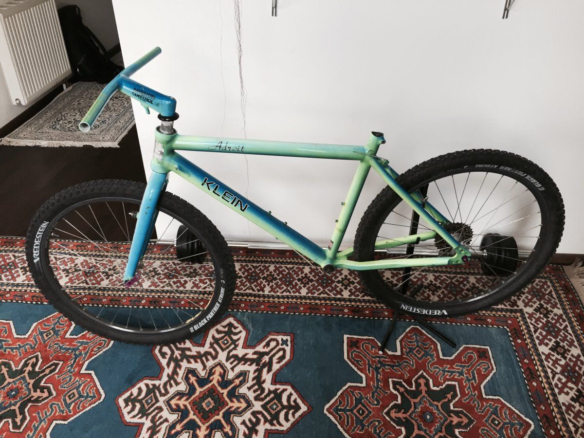

Ich habe ja absolut gar keine Ahnung von Lackierungen ...
aber was spricht denn dagegen den alten Lack nicht vollständig zu entfernen?
Meines Wissens hat Klein Rahmen auch überlackiert.
Muss man den wirklich perfekt blank schleifen?
Man könnte auch partiell abbeizen. Trotzdem, viel Arbeit. Frag dich doch erstmal bei den Lackierern durch. Bis auf John will ja scheinbar keiner mehr Kleins lackieren.
Das Adroit was bei mir noch schlummert, hat unglaublich viel Arbeit gemacht. ich hab das alles per Hand runter geschliffen.
Mit Chemie hatte ich Angst, wegen dem Baran, oder wie auch immer sich das nennen soll.
Strahlen fällt dann eh aus. ALso viel Handarbeit.
@curve
Hab ich mir auch irgendwie gedacht. Den alten lack aufrauen, dort wo der lack unterlaufen ist, abkratzen und abschleifen und dann mit Füllmasse spachteln und wieder fein auf Niveau schleifen. Dann müsste es doch gehen einfach drüber zu lackieren. Haben denke ich viele so gemacht.
Bezüglich LVE hab mich mir heute WD 40 besorgt und ordentlich von oben und unten reingeschüttet sowie rostlöser. Hab auch schon mit Gummihammer leicht oben draufgeschlagen. Bis jetzt bewegt sich nichts. Werd das jetzt mal ein paar Tage immer wieder einweichen und sehen ob es sich dann bewegen lässt.

Positiv ist, dass sich nach abziehen der kurbel herausgestellt hat, dass das eingepresste 4-langlager noch sehr gut ist.

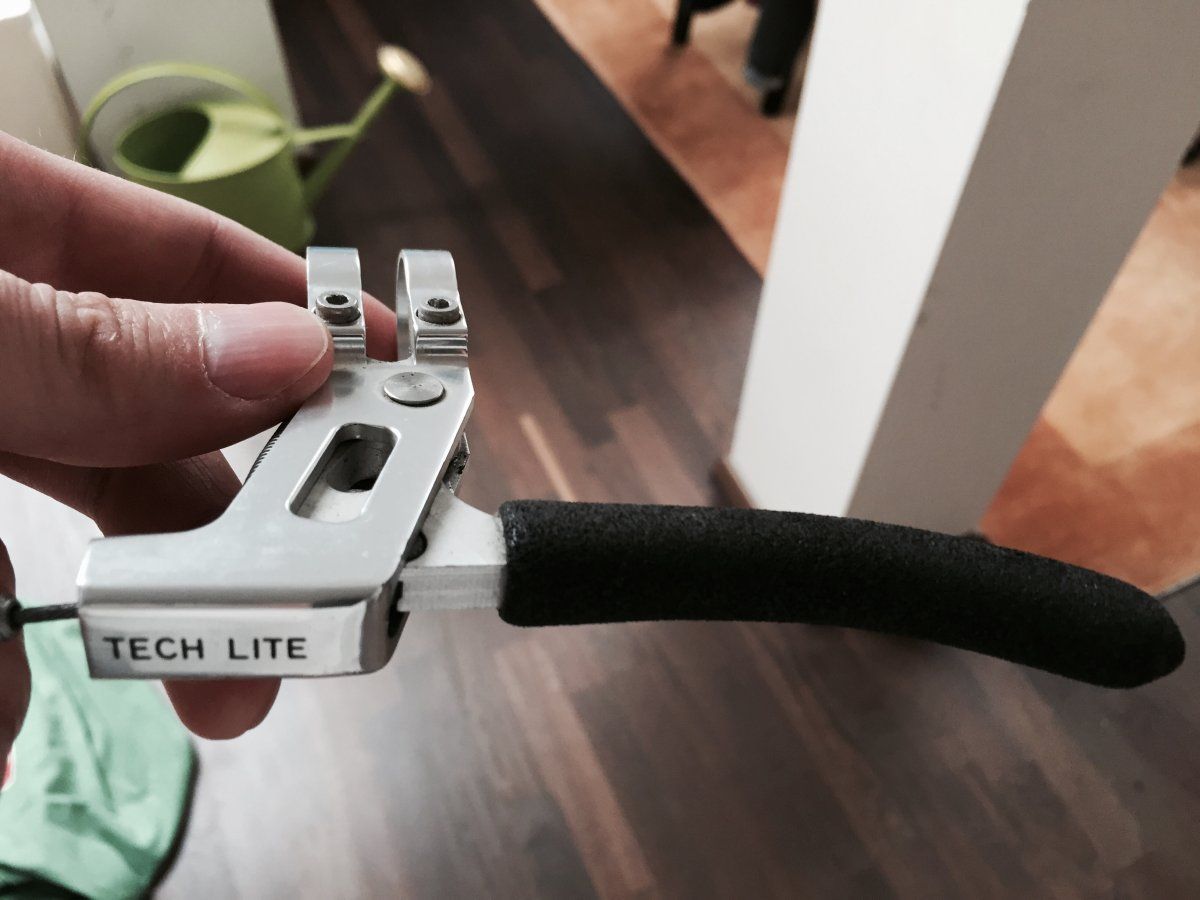

Wenn man sich gerne die Finger einklemmt ist das wirklich ein guter Hebel :lol:

Tja.... ist halt so. Entweder so ein Rad/Rahmen in Topzustand oder eben eine stark gebrauchte Basis zu günstigem Preis mit entsprechendem Nachinvestitionsbedarf. So oder so... der Anspruch definiert den Aufwand, egal ob geld-, zeit- oder materialtechnisch.
Wer sich auf so ein Projekt einläßt dem muss einfach klar sein das, wenn man es ordentlich machen möchte, das einfach eine unglaubliche Geldvernichtungsmachinerie ist.
Zum Thema.... Gator ist die Adroitlackierung dieser Zeit. Ich würde schon deswegen dazu tendieren. Alternativ, weil es meine Lieblingslackierung ist, Moonrise.
