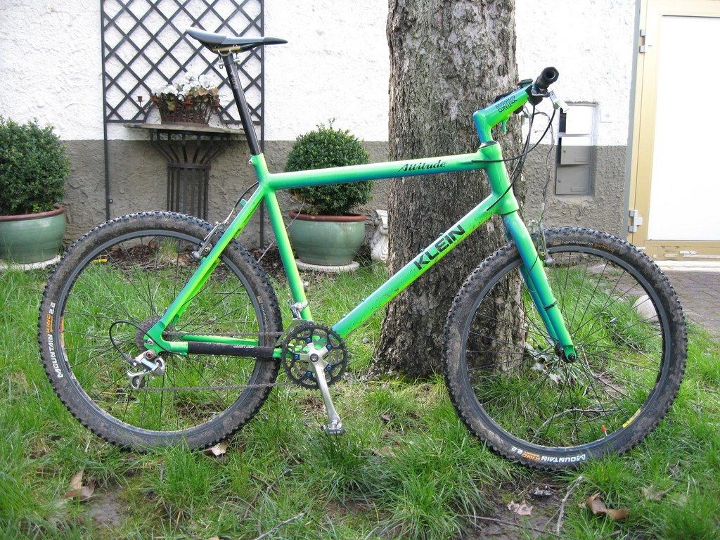

Bin 183cm, habe eine Schrittlänge von 86cm und habe einen 20''-Attitude mit einem 135er leicht erhobenen Vorbau..... a bisserl größer könnt es schon sein, zumindest vom Sattelrohr her.....
Also, ich bin der festen Überzeugung, dass der Rahmen absolut zu klein für Dich ist!!!! Darauf kannst Du doch gar nicht fahren, Du machst Dir den Rücken kaputt, und die Farbe ist übelst augenkrebserzeugend.
Um Deiner Gesundheit willen, ich kauf ihn Dir ab ;)
Ich weiss.... alle meinen es nur gut mit mir.:( Du bist dann nach Quen die Nr. 2 auf der Liste.;)
