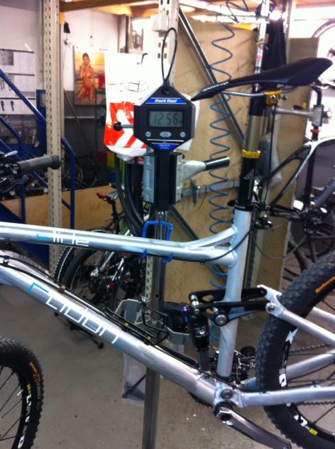

Slide noch ohne die Haven in 20" mit Reverb und Flaschenhalter, aber auch ohne Superforce Vorbau und Vector 7075 - bitte mal selbst auf 18" herunterrechnen!!!!:lol:

naja, die haven sind wohl auch nicht leichter als der crossmax st.
ok flaschenhalter - 60g, 18" -200g. vorbau superforce + vector 7075 - xx g?? k.a. was da aufm bild montiert ist, aber sagen wir mal -100g , macht zusammen -360g. ergibt in summe 12.2kg. auch nicht von schlechten eltern, aber dennoch keine 11,8kg.
Wir haben auf dem Bild den XKing2,4 mit Schläuchen montiert, drauf kommt in der Serie wie oben gesagt: Schwalbe Nobby NIC EVO2.35 mit Schläuchen. Ausserdem ist auf dem Foto die XTR Bremse noch montiert, das Slide 10.0 bekommt die One. Die Fox Evo ist auch einen Hauch leichter......mal schauen wenns fertig an der Waage hängt, wird aber wahrscheinlich nicht hinhauen in 18". Vielleicht in 16".:D
Auf jeden Fall für den Preis in der Ausstattung "hard to find 2012"
aber eigentlich egal obs 12.2kg, 11.8kg oder 13.0kg sind. hauptsache das ding fährt sich entsprechend.
die reifenwahl nic evo 2.35 würd ich aber schon noch mal überdenken.
immerhin ist der nic ein schönwetter, touren und marathon reifen bei nässe und rauerer fahrweise aber nicht unbedingt erste wahl. und in 2.35 ohne snake skin wohl auch nur bedingt pannenresistent.
vielleicht solltet ihr bei conti bleiben und was mit bcc verbauen. (mk II, rq oder baron?) die paar gramm dazu merkt man im vergleich zum gewonnen fahrspaß garantiert nicht!!
...die Pedale fehlen auch noch, also nochmals +350 g.
richtig- gewicht fast immer ohne pedale, da die meisten versenderbikes auch ohne (ernsthafte) ausgeliefert werden... ausserdem ists besser für die statistik wenn man unter den magischen grenzen angaben liefern kann (sub 10 für ht, sub 11 für 29er, sub 12,5 für am etc...)
Nur das es 100 verschiedene Pedale mit unterschiedlichen Gewicht gibt.
Gruß Matze
