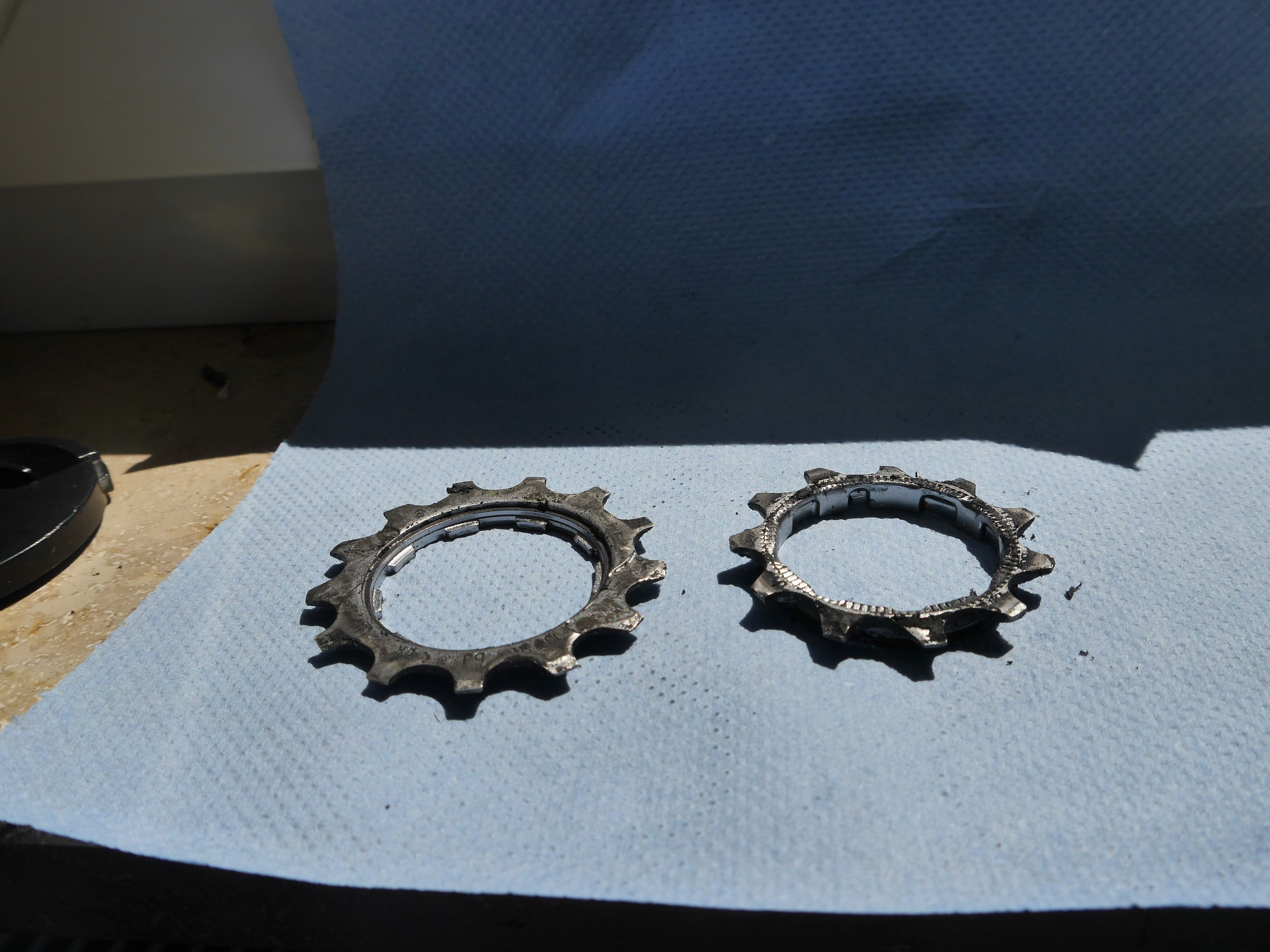

Nun sind einige Wochen vergangen, zwischendurch befand ich mich auf einer längeren privaten Reise (was nicht heißen soll, dass ich im Knast war, lol). Trotzdem möchte ich, für alle Nachfolgenden, die auf der Suche im Internet auf diesen Thread stoßen, drei Punkte ansprechen:
  1. Letzte Woche habe ich versucht, zwei 11er-Ritzel auf die Kassette zu bringen. Dann hätte ich auf dem Hinweg zur Arbeit das äußerste Ritzel genutzt und auf dem Rückweg das innere. Somit hätte sich die Reichweite mit einer Antriebsausrüstung praktisch verdoppeln können. Allerdings sind die Nuten am kleinsten Ritzel nicht durchgängig, ganz außen hat es einen durchgehenden Ring. Auf dem ersten Foto ist das ganz gut zu erkennen. Ohne Bastelei, für welche mir das passende Werkzeug fehlt, klappt das also nicht.
