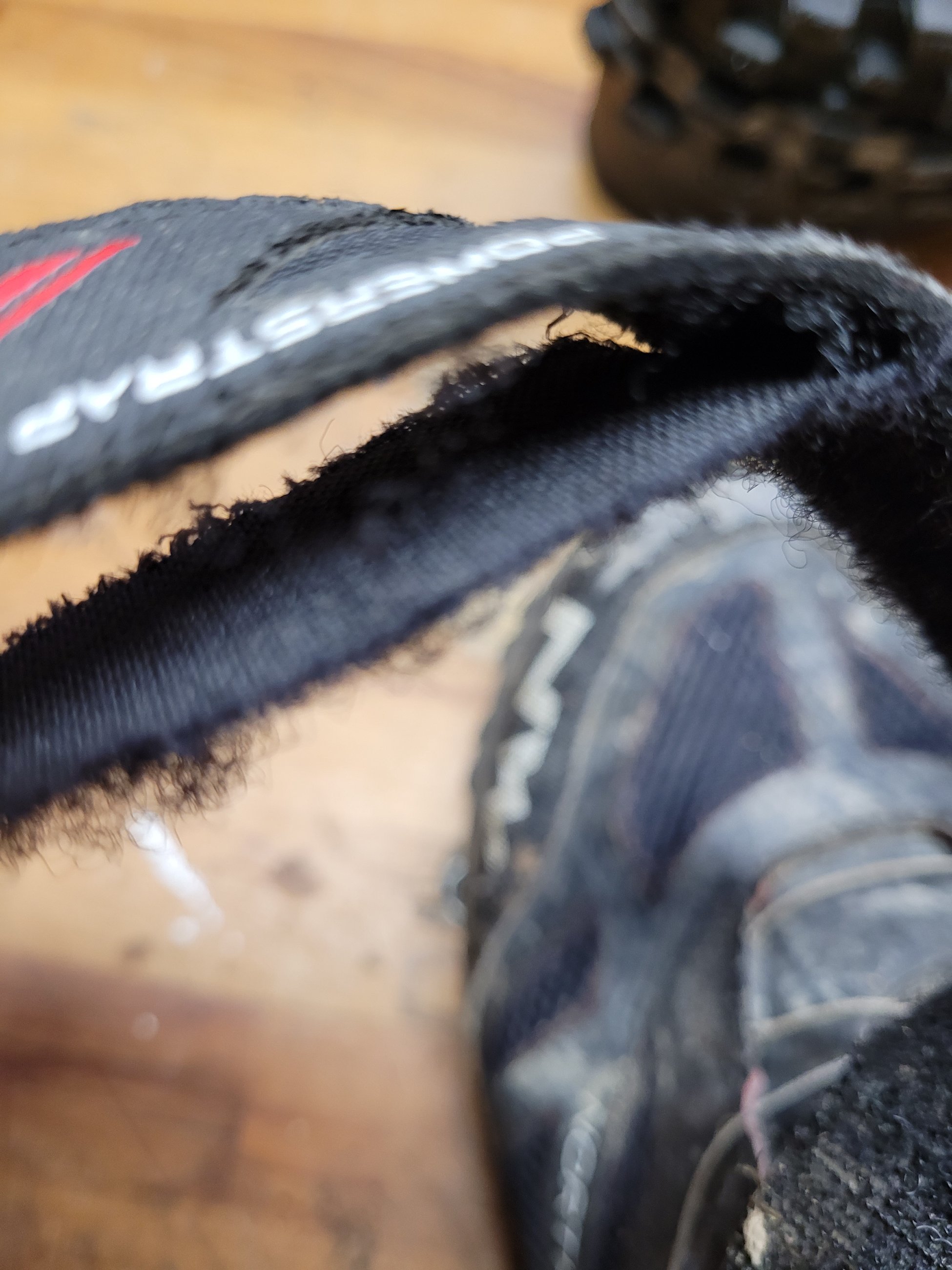

Hallo zusammen,
An meinen an sich noch guten Bikeschuhen löst sich das Klettband vom Riemen an dem es dran ist. Übliche Kleiber dürften hier vermutlich nicht taugen, um es wieder zu befestigen.
Hat jemand einen Tipp womit man das wieder dran bekommen könnte? Danke!
Ich klebe sowas immer mit Pattex - Also beide Seiten einstreichen, gut ablüften lassen und dann mit Klemmen zusammenpressen. Das hält bei mir.
Die Klettseite muss dann aber noch "dick" genug sein. Nicht dass sich da der Kleber auf die falsche Seite durchdrückt.
Die Schneiderin unseres Vertrauens näht sogar Neoprenanzüge. Vllt. findest du einen Betrieb in deiner Nähe, der sich deines Schuhs annimmt? 😃
