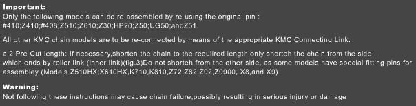

Wer hat dir denn sowas erzählt???????
Kettenschoß ist besser! Nicht alle Ketten dürfen vernietet werden! Deshalb muss man auf richtige Länge kürzen und dann mit dem Kettenschloß verbinden!
Hier ist die Tabelle der Ketten, die vernietet werden können!
besteht aus lauter halben gliedern.. und halbe Kettenglieder sind mist! Ausserdem is die viel zu teuer, für den Preis kannst dir auch drei kmc kaufen.
