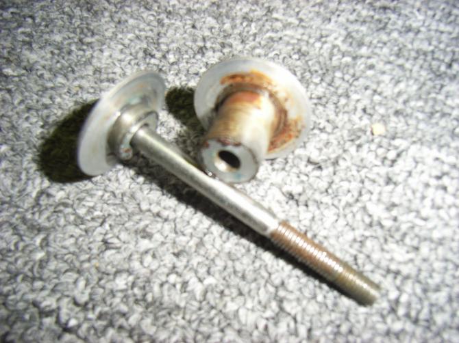

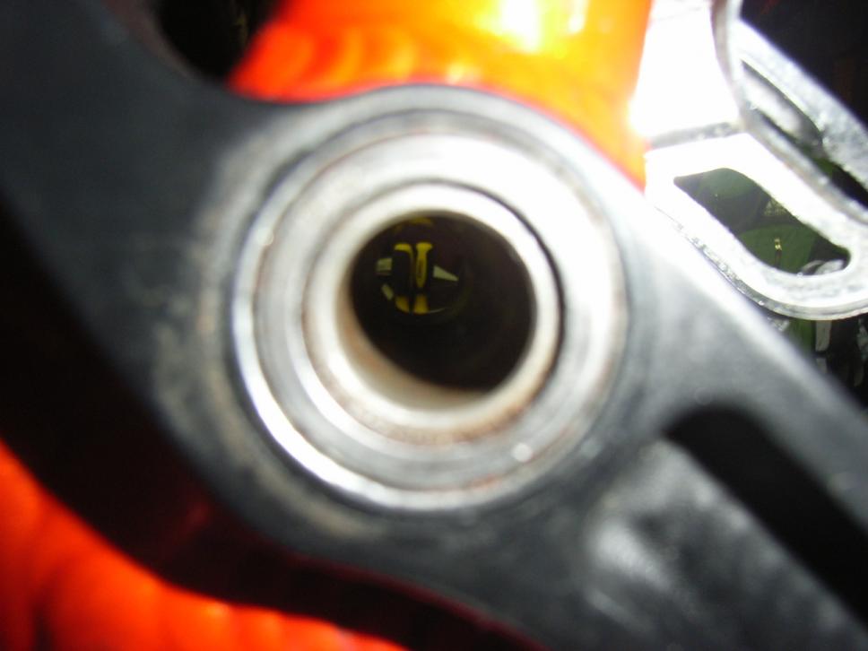

..so , kurbel abgemacht , sieht alles ziemlich rostig aus . wenn man die stütze rausmacht , kann man auch seh´n , dass wasser unten im rahmen steht ... jetzt hab ich da sproblem , dass ich die lager nicht rausbekomme .. wie mach ichs am besten ?? danke !! greez , k.

Die Achse austreiben, dafür gibt es passende Tools von Nicolai - die Achse ist mit zwei Madenschrauben gesichert, diese vorher lösen -, dann kann der Hinterbau entfernt werden. Nun kann man sich daranmachen, die Lager vorsichtig auszuschlagen oder besser zu pressen. Ein Schraubstock mit Kunststoffüberzügen für die Stahlbacken und passende Lagertools, sind für die Lagerwartung anzuraten, um die Lager möglichst schonend aus- und einzupressen.
Sind die Lager gewechselt, den Hinterbau wieder in Position bringen und die Achse (am besten gleich eine neue Achse einsetzen!) mithilfe eines passenden Zentrierdorns, wieder vorsichtig eintreiben (sie muss genau sitzen) und die Madenschrauben festziehen. Eine gute Portion Fett auf die Außenseite der Lager auftragen und dann die Vorspanneinheit wieder einsetzen und anziehen. Fertig!
