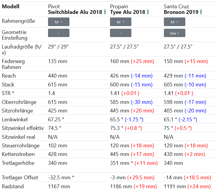

Ich:170/82cm
Mein "neues": 447mm Reach, 620mm Stack, 63.7° Lenkwinkel (im aktuellen Aufbau)
