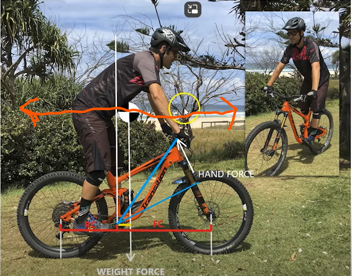

Das Foto ist aus dem Vorsprung Video. Der Schwarz weiße Kreis ist der Körperschwerpunkt. Auf der roten Linie ist Frontcenter/Rearcenter angezeichnet. Man sieht sehr schön das der Körperschwerpunkt in Grundposition ca. 10cm vor dem Balancepunkt (Tretlager) des Rades liegt. In der Ebene hat der Fahrer so noch einigermaßen Spielraum um seinen Schwerpunkt hinter den Balancepunkt des Rades zu bringen. Geht es steil bergab, muss er die Knie beugen und den Schwerpunkt nach unten bringen. Dadurch schiebt sich das Becken aber wieder nach vorne und sein Schwerpunkt wandert wieder vor den Balancepunkt des Rades. Deswegen bin ich der Meinung zum Stolperbiken muss der Reach kürzer und der Stack höher...
Brian Cahal
bzw. Neko Mulally
erzählen zum Thema Kettenstrebenlänge bzw. Frontcenter/rearcenter spannende Dinge.
Nach deren Erfahrung scheinen sich 10 mm mehr oder weniger deutlich auszuwirken...

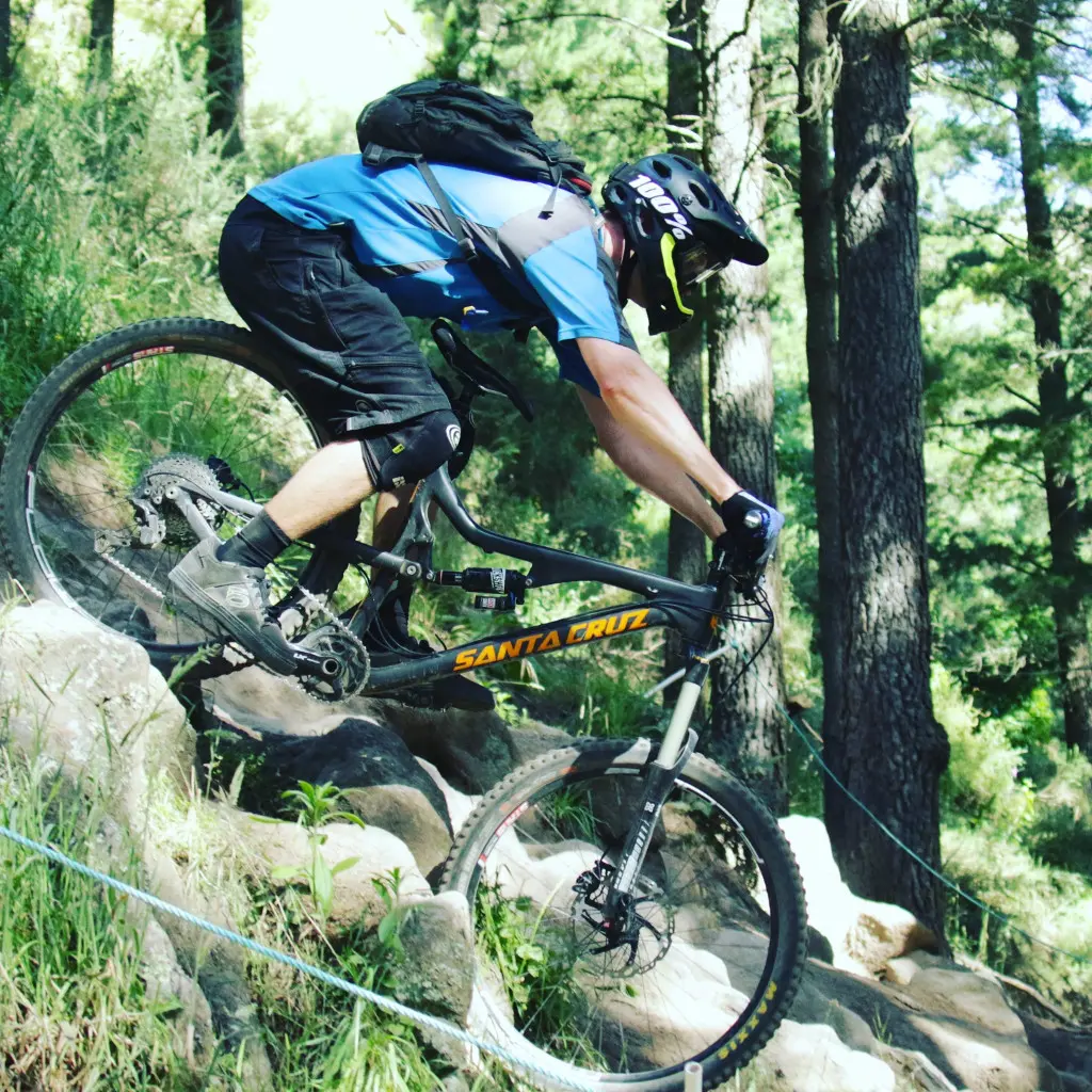

Ein Fahrer auf einem Bike von ca. 2017 in long, low slack. Becken und Hände sind sehr weit voneinander entfernt. Die Möglichkeit die Radlastverteilung durch verschieben des Beckens nach hinten zu beeinflußen ist limitiert. Deswegen braucht so ein Rad kurze Kettenstreben weil der Hintern einfach nicht weit genug nach hinten geschoben werden kann.
Also laut dir braucht ein long, low, and slack Bike kurze Kettenbstreben, aber du verweist auf Personen, wie Brian Cahal, die der Ansicht sind, dass so ein Rad eben lange Kettenstreben braucht. Ich kann dem irgendwie nicht ganz folgen.
Du brauchst meiner Meinung nach ein Bike, das ein ausreichend langes Frontcenter zwecks reduzierter Überschlagsneigung hat und trotzdem eine Fahrposition wie auf einem "alten" Bike zulässt. Dazu braucht es einen hohen Stack und kurzen Reach.

In deinem Bild mit dem Santa und dem Fahrer, ist nicht Reach das Problem, sondern der hohe Sattel. Eigentlich gehört er von der Position weiter nach vorne und tief aber dort ist der Sattel im weg.
