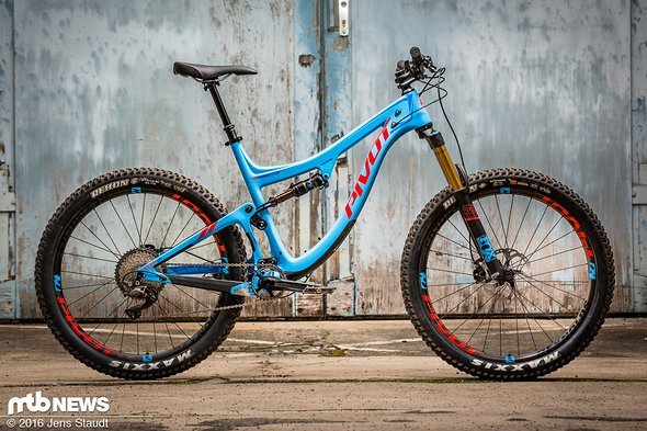

Pivot Switchblade – Kurz & knapp
Ob Trails oder Enduro-Einsatz: Pivot schreibt dem Switchblade ein sehr breites Einsatzspektrum zu. Das Carbon-Bike lässt sich mit zwei verschiedenen Laufradgrößen fahren. Als 29er soll das Switchblade vor allem in steilem und technischem Gelände punkten, während ein Aufbau mit 650B Plus-Laufrädern das Pivot in ein ultimatives Grip-Monster für jegliche Bedingungen verwandeln soll.
Langhubiger Cross Country-Flitzer? Trailrakete? Oder gar ein kleines Enduro-Gerät? – das Pivot Switchblade kombiniert 135 mm Federweg am Heck mit einer abfahrtsorientierten Geometrie und massig Reifenfreiheit. Wir haben das edle Carbonbike getestet!
# Langhubiger Cross Country-Flitzer? Trailrakete? Oder gar ein kleines Enduro-Gerät? – das Pivot Switchblade kombiniert 135 mm Federweg am Heck mit einer abfahrtsorientierten Geometrie und massig Reifenfreiheit. Wir haben das edle Carbonbike getestet!
  • Rahmen aus Carbon, Umlenkhebel aus Aluminium
  • 135 mm Federweg am Heck
  • ausgelegt für Federgabeln mit 150 bis 160 mm Federweg
  • kompatibel mit 29″- und 650B Plus-Laufrädern
  • Reifenfreiheit: 3,25″ (650B Plus) bzw. 2.5″ (29″)
  • Kompatibel mit 29″ und 27,5+ Laufrädern
  • interne Zugführung und Di2-Batteriefach im Rahmen
  • Montage eines E-Type-Umwerfers möglich
  • Größen: XS / S / M / L / XL (getestet)
  • Preis: 8.399 € (UVP) |Bikemarkt: Pivot Switchblade kaufen

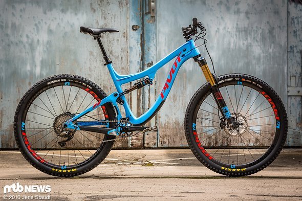

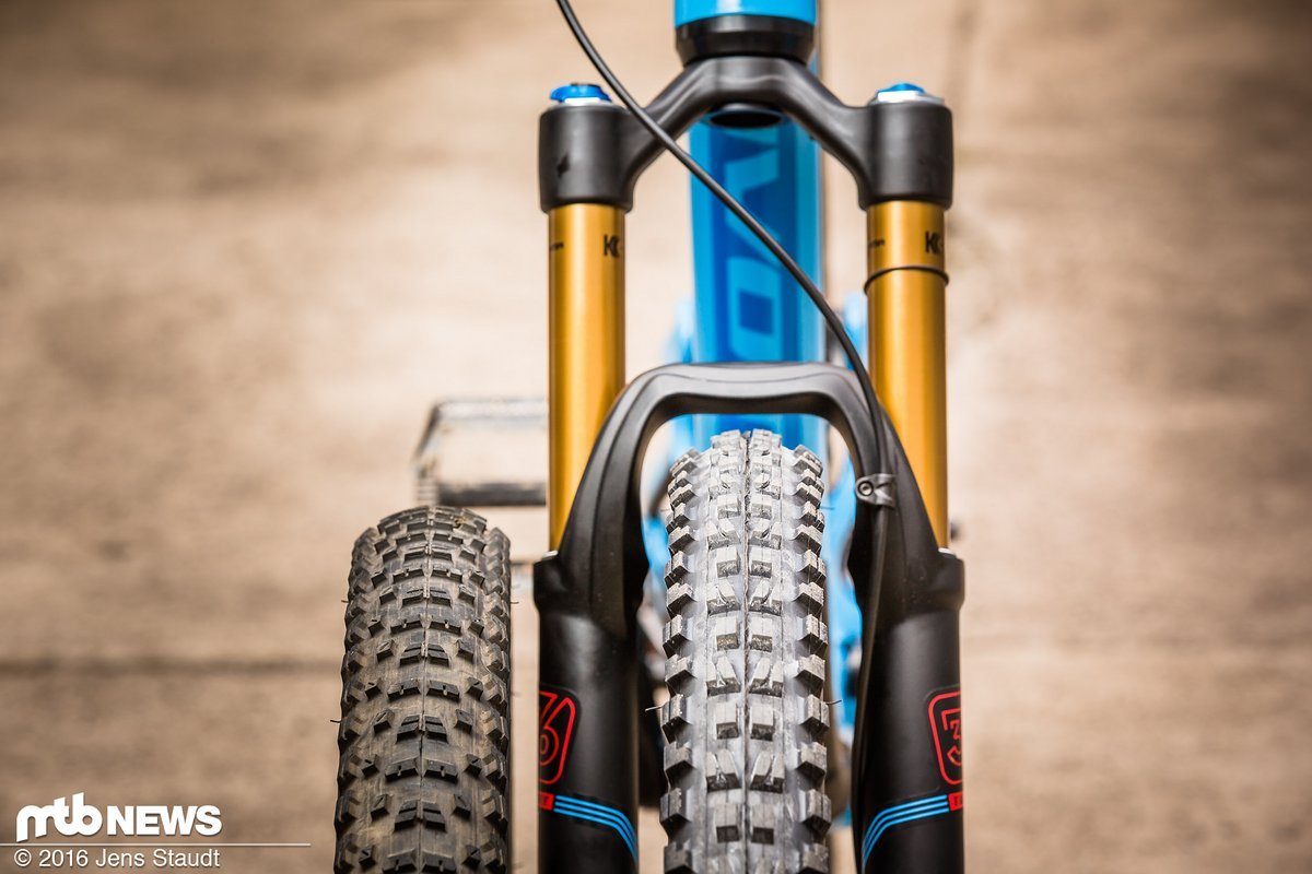

Das Pivot Switchblade lässt sich entweder mit regulären 29"-Laufrädern oder mit breiten 650B Plus-Reifen fahren – beide Varianten bieten ein eigenständiges Fahrerlebnis auf dem Trail und machen optisch eine gute Figur!
# Das Pivot Switchblade lässt sich entweder mit regulären 29"-Laufrädern oder mit breiten 650B Plus-Reifen fahren – beide Varianten bieten ein eigenständiges Fahrerlebnis auf dem Trail und machen optisch eine gute Figur!

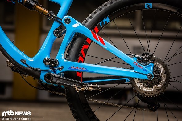

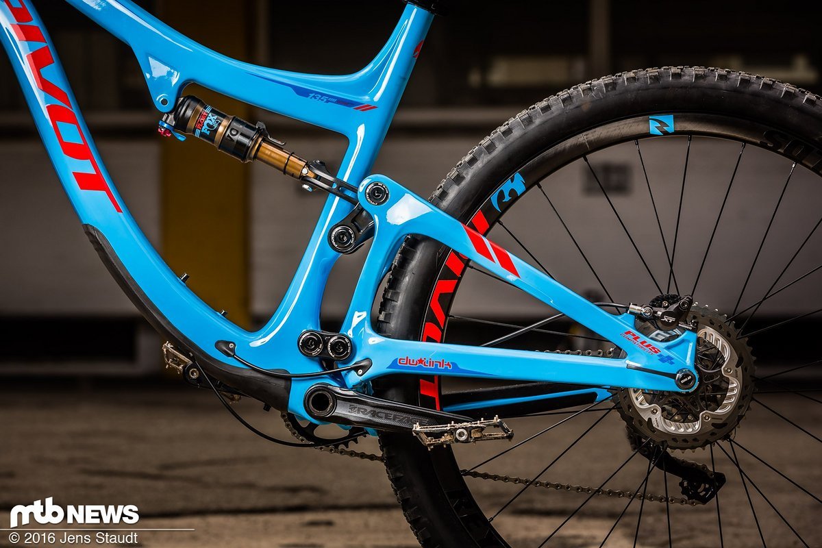

dw-link
Pivot kooperiert seit nun fast 10 Jahren eng mit dem amerikanischen Federungsspezialisten Dave Weagle, der auch bei der Entwicklung des Switchblade-Hinterbaus beteiligt war. Der bekannte dw-link wurde für das Pivot Switchblade speziell angepasst. Neben den bekannten Eigenschaften wie Antriebsneutralität und guter Traktion sollen dem Switchblade dadurch noch ein paar Gene von Bikes mit gröberem Einsatzgebiet spendiert worden sein. Das einteilige Carbon-Heck des Switchblades wird von zwei Wippen angehoben. Dadurch erlangt der Hinterbau einen virtuellen Drehpunkt. Durch dessen Einsatz lassen sich über die beiden Hebel die Raderhebungskurve und die Federungscharakteristik sehr genau auf die Bedürfnisse Pivots anpassen.
Um am Switchblade das Tretlager niedrig und den Lenkwinkel flach zu halten, wurde bei der Entwicklung laut Pivot-Chef Chris Cocalis viel Wert auf einen antriebsneutralen Hinterbau gelegt. Durch eine gesunde Portion Popp und Progression soll das Switchblade außerdem prädestiniert für spaßige Trail-Einsätze sein. Diese vollmundigen Anpreisungen schürten definitiv unsere Erwartungshaltung.

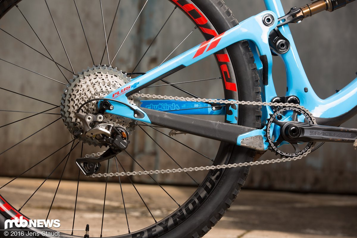

Der dw link-Hinterbau ist speziell auf die Anforderungen des Switchblades abgestimmt – das Fahrwerk mit 135 mm Federweg soll viel Popp und Progression bieten.
# Der dw link-Hinterbau ist speziell auf die Anforderungen des Switchblades abgestimmt – das Fahrwerk mit 135 mm Federweg soll viel Popp und Progression bieten.

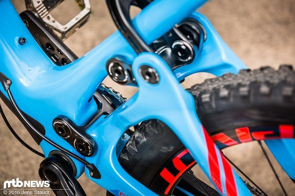

Der kompakte Tretlagerbereich wurde mit viel Hirnschmalz gefettet – trotz 29 Zoll und der Option auf Plusbereifung hat Pivot es geschafft, dem Switchblade 428 mm kurze Kettenstreben und sogar eine Umwerferkompabilität zu spendieren.
# Der kompakte Tretlagerbereich wurde mit viel Hirnschmalz gefettet – trotz 29 Zoll und der Option auf Plusbereifung hat Pivot es geschafft, dem Switchblade 428 mm kurze Kettenstreben und sogar eine Umwerferkompabilität zu spendieren.

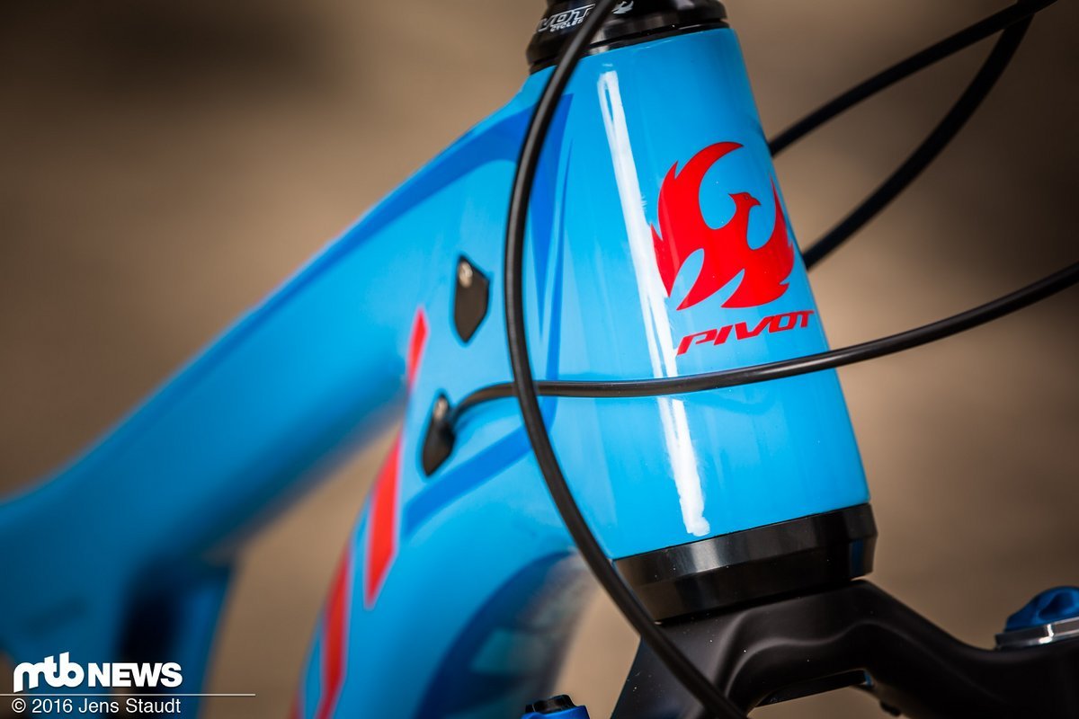

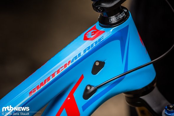

Pivot Cable Port System
Interne Zugführungen sind gleichermaßen Fluch und Segen. Ein sauberer und aufgeräumter Rahmen steht auf der einen Seite, eine oft umständliche Verlegung der Kabel auf der anderen. Pivot setzt beim Switchblade auf die hauseigene Lösung mit dem Namen “Cable Port System”. Am Steuerrohr befinden sich vier Kabeleingänge, die mit verschiedenen Abdeckungen versehen werden können. Dreck und Matsch bleiben so draußen. Die Kabel werden im Rahmen gespannt – das soll nerviges Klappern vermeiden. Wer einen Kabeleingang nicht benötigt, kann diesen dank passender Abdeckungen auch komplett verschließen. Sowohl für reguläre Schalt- und Bremszüge, als auch für Shimano Di2-Kabel gibt es Abdeckkappen mit passenden Öffnungen.
Die Kabel erblicken einige Zentimeter oberhalb des Tretlagers wieder das Tageslicht. Hier sollte man einen günstigen Winkel wählen, damit nichts scheuert. Schalt- und Bremsleitung verschwinden kurze Zeit später wieder in den Streben des Hinterbaus. Im Unterrohr befindet sich außerdem ein kleines Fach für eine Di2-Batterie mit entsprechender integrierter Halterung. Außerdem ist im Hauptrahmen genügend Platz für eine Wasserflasche vorhanden. Ein zweiter Wasserflaschenhalter lässt sich unterhalb des Unterrohrs anbringen.
Die Leitungen verschwinden hinter dem Steuerrohr in den Rahmen – nicht benötigte Eingänge lassen sich mit mitgelieferten, flachen Abdeckungen komplett verschließen.
# Die Leitungen verschwinden hinter dem Steuerrohr in den Rahmen – nicht benötigte Eingänge lassen sich mit mitgelieferten, flachen Abdeckungen komplett verschließen.
Die Leitungen verlassen den Rahmen kurz vor dem Tretlager und verschwinden später wieder in den Hinterbaustreben – außerdem befindet sich unter der großen Abdeckung Platz für eine Di2-Batterie.
# Die Leitungen verlassen den Rahmen kurz vor dem Tretlager und verschwinden später wieder in den Hinterbaustreben – außerdem befindet sich unter der großen Abdeckung Platz für eine Di2-Batterie.

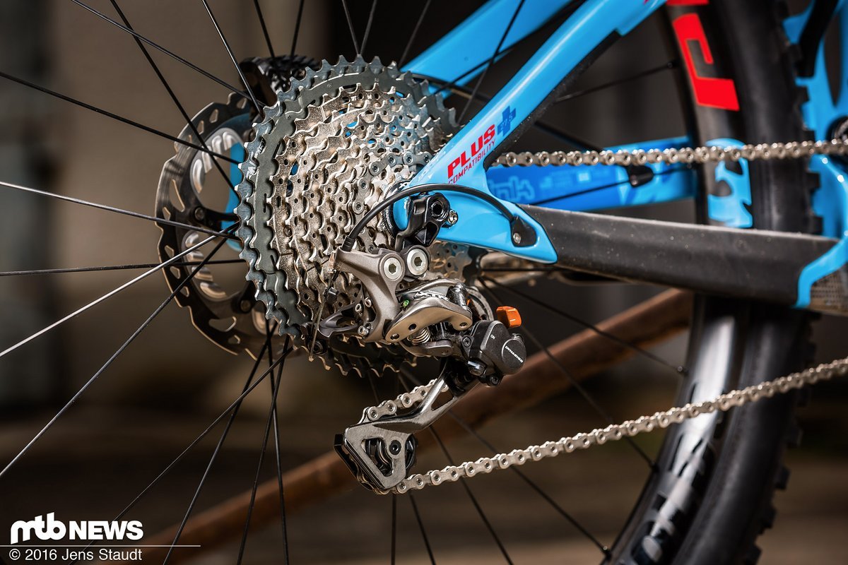

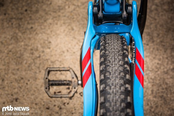

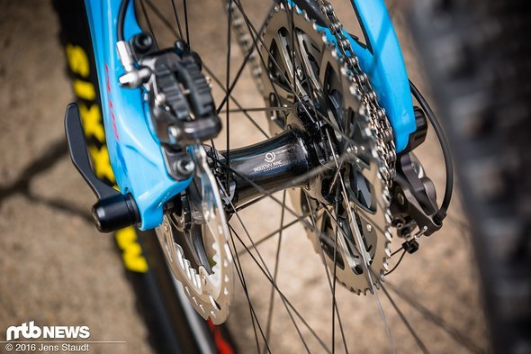

Super Boost Plus 157-Ausfallende
Mit dem Super Boost Plus 157-Ausfallende will Pivot gleich mehrere Fliegen mit einer Klappe geschlagen haben. In der Summe soll diese Lösung – die übrigens schon vor Boost 148 existierte – mehrere Vorteile gegenüber der 9 mm schmaleren Ausführung geben.
Um den nicht ganz ernst gemeinten Namen „Super Boost Plus“ besser zu verstehen, betrachten wir zunächst einmal das reguläre Boost 148-Ausfallende. Hier wird die Kettenlinie um 3 mm nach außen geschoben. Dadurch kann in der Summe die Reifenfreiheit um 6 mm erhöht werden. Außerdem können im Vergleich zu 142 mm-Ausfallenden die Flansche der Hinterradnabe weiter auseinander gesetzt werden. Das erhöht die Steifigkeit des Laufrads.
Pivot greift mit Super Boost Plus 157 diese Ideen auf, bleibt aber gleichzeitig mit dem aus dem Downhill bekanten 12 x 157 mm-Standard kompatibel. Am Switchblade lassen sich sowohl Downhill-Naben als auch sogenannte Super Boost Plus-Naben verwenden. Bei den von Pivot, DT Swiss, Reynolds und Industry 9 entwickelten Naben rutschen die Flansche gegenüber Boost 148 noch weiter auseinander, um die Laufradsteifigkeit weiter zu erhöhen. Außerdem wird die Kettenlinie um 6 mm versetzt. Bei gleichbleibendem Q-Faktor wächst die Reifenfreiheit um insgesamt 12 mm. In Zeiten, in denen breite Reifen sich immer größerer Popularität erfreuen, ist jeder Millimeter Reifenfreiheit wertvoll.
Der Name ist sperrig, die Funktion dafür aber umso besser – das Super Boost Plus 157-Ausfallende schlägt mehrere Fliegen mit einer Klappe.
# Der Name ist sperrig, die Funktion dafür aber umso besser – das Super Boost Plus 157-Ausfallende schlägt mehrere Fliegen mit einer Klappe.
Neben erhöhter Reifenfreiheit und besserer Laufradsteifigkeit ist es kompatibel mit herkömmlichen 157 mm Naben – Insbesondere bei 29"-Reifen ist die Reifenfreiheit phänomenal bei deutschem Schmuddelwetter. Jeder Fahrer, der gerne bei Matsch unterwegs ist, wird das zu schätzen wissen.
# Neben erhöhter Reifenfreiheit und besserer Laufradsteifigkeit ist es kompatibel mit herkömmlichen 157 mm Naben – Insbesondere bei 29"-Reifen ist die Reifenfreiheit phänomenal bei deutschem Schmuddelwetter. Jeder Fahrer, der gerne bei Matsch unterwegs ist, wird das zu schätzen wissen.

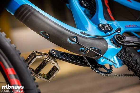

Rahmenschutz
Am Rahmen des Pivot Switchblades sind an mehreren Stellen Gummischützer angebracht. So ist das Unterrohr mit einem großflächigen Schutz versehen, der Stein- und Dreckbeschuss durch das Vorderrad abblocken soll. Außerdem sind die Kettenstreben und die Querverstrebung des Hinterbaus mit Gummi-Elementen versehen, die Lackabplatzer und Beschädigungen durch die Kette verhindern sollen. Sind diese Schutzschichten durchgerieben, kann man diese leicht ersetzen: Entsprechende Sets werden von Pivot angeboten.
Der Schutz für das edle Carbon fällt üppig aus – Gegen Chainsucks schützt eine kleine Metallplatte, welche direkt in die Kettenstrebe eingearbeitet ist. Außerdem sind die Gummielemente bei Bedarf austauschbar.
# Der Schutz für das edle Carbon fällt üppig aus – Gegen Chainsucks schützt eine kleine Metallplatte, welche direkt in die Kettenstrebe eingearbeitet ist. Außerdem sind die Gummielemente bei Bedarf austauschbar.

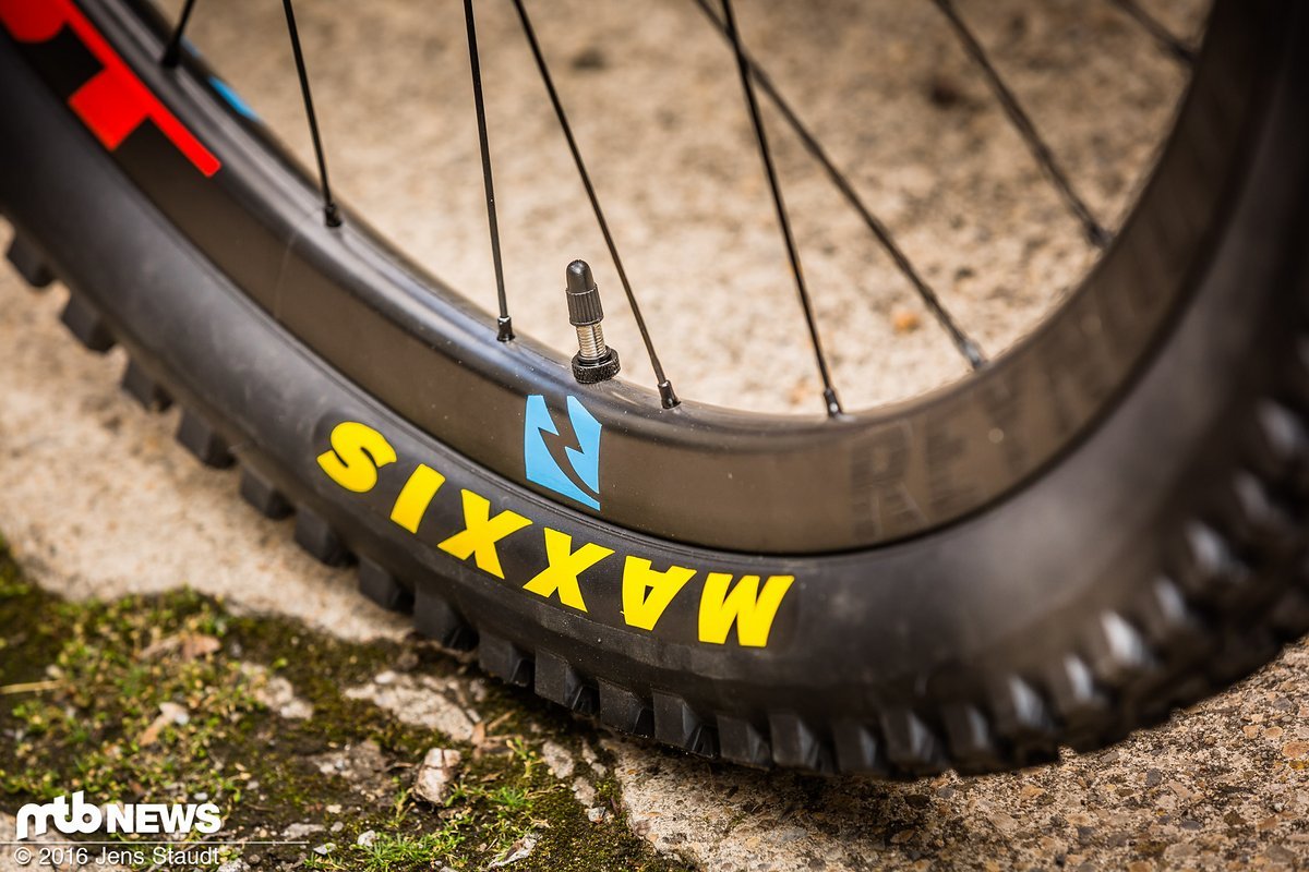

LaufräderREYNOLDS CARBON 29 ENDURO CARBON 28mm inner rim w/i-9 HUBSREYNOLDS CARBON 27.5+ 40mm inner rim w/i-9 HUBSREYNOLDS CARBON 29 ENDURO CARBON 28mm inner rim w/i-9 HUBSREYNOLDS CARBON 27.5+ 40mm inner rim w/i-9 HUBSREYNOLDS CARBON 29 ENDURO CARBON 28mm inner rim w/i-9 HUBSREYNOLDS CARBON 27.5+ 40mm inner rim w/i-9 HUBSREYNOLDS CARBON 29 ENDURO CARBON 28mm inner rim w/i-9 HUBSREYNOLDS CARBON 27.5+ 40mm inner rim w/i-9 HUBSDT XM series 29” 25mm inner rim, w/ 36T star ratchet upgradeDT XM series 27.5+ 40mm inner rim, w/ 36T star ratchet upgradeDT XM series 29” 25mm inner rim, w/ 36T star ratchet upgradeDT XM series 27.5+ 40mm inner rim, w/ 36T star ratchet upgrade
Laufrad-Upgrade--------REYNOLDS CARBON 29 ENDURO CARBON 28mm inner rim w/i-9 HUBSREYNOLDS CARBON 27.5+ 40mm inner rim w/i-9 HUBSREYNOLDS CARBON 29 ENDURO CARBON 28mm inner rim w/i-9 HUBSREYNOLDS CARBON 27.5+ 40mm inner rim w/i-9 HUBS

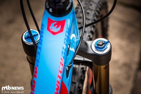

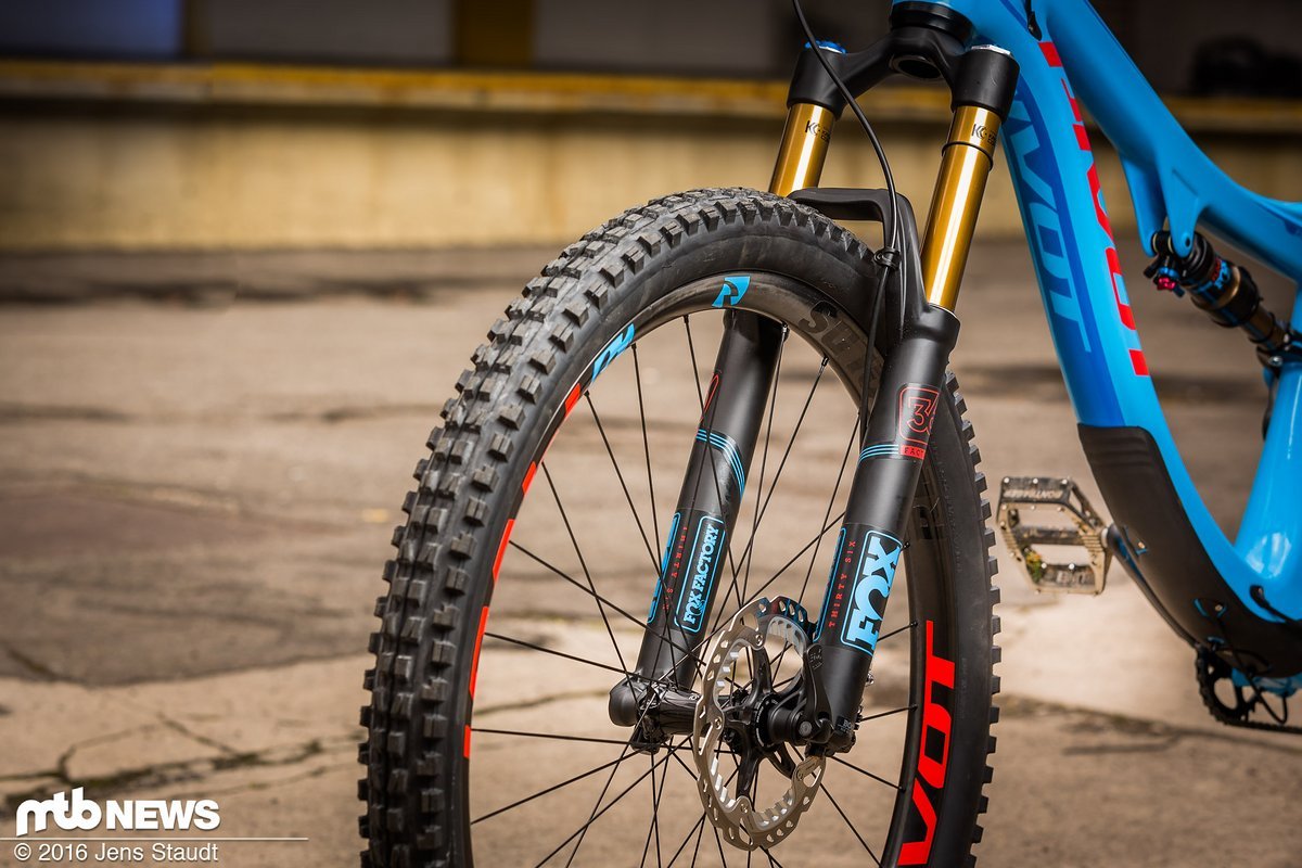

Performance pur bietet die beliebte 36 aus dem Hause Fox – ihr habt sie auf Platz 2 in der Kategorie Federgabel des Jahres 2016 gewählt!
# Performance pur bietet die beliebte 36 aus dem Hause Fox – ihr habt sie auf Platz 2 in der Kategorie Federgabel des Jahres 2016 gewählt!
Drei Modi und eine Feinabstimmung für den offenen Modus – Fox macht das Setup an der Fit4 leichter verständlich als an der (feiner abstimmbaren) RC2-Version. Für die meisten Anwendungen reicht die Fit4-Kartusche jedoch aus.
# Drei Modi und eine Feinabstimmung für den offenen Modus – Fox macht das Setup an der Fit4 leichter verständlich als an der (feiner abstimmbaren) RC2-Version. Für die meisten Anwendungen reicht die Fit4-Kartusche jedoch aus.

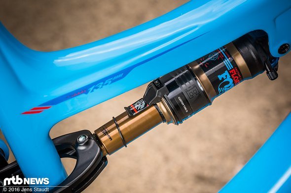

Am Heck verbaut Pivot einen Fox Float DPS – Eine kleine, aber feine Lösung ist der Sag-Indikator am Dämpfer. Wenn der Gummiring sich nach dem Absitzen mit der roten Linie deckt, ist der ideale Negativfederweg erreicht.
# Am Heck verbaut Pivot einen Fox Float DPS – Eine kleine, aber feine Lösung ist der Sag-Indikator am Dämpfer. Wenn der Gummiring sich nach dem Absitzen mit der roten Linie deckt, ist der ideale Negativfederweg erreicht.

Abfahrtsorientierte Reifen treffen auf Carbon-Felgen von Reynolds – wer häufig in grobem Gelände unterwegs ist, sollte darüber nachdenken, den edlen Laufradsatz mit Messerspeichen gegen eine stabilere Version auszutauschen.
# Abfahrtsorientierte Reifen treffen auf Carbon-Felgen von Reynolds – wer häufig in grobem Gelände unterwegs ist, sollte darüber nachdenken, den edlen Laufradsatz mit Messerspeichen gegen eine stabilere Version auszutauschen.
Eine Shimano XTR-Schaltung verspricht knackige Gangsprünge – An unserem Testrad behalf man sich noch mit einem OneUp-Rettungsring. In der Zwischenzeit wird diese Kassettengröße aber auch regulär von Shimano angeboten.
# Eine Shimano XTR-Schaltung verspricht knackige Gangsprünge – An unserem Testrad behalf man sich noch mit einem OneUp-Rettungsring. In der Zwischenzeit wird diese Kassettengröße aber auch regulär von Shimano angeboten.

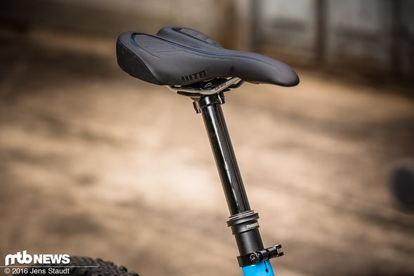

Die Fox Transfer Remote-Sattelstütze bietet 150 mm Hub – gesessen wird auf einem WTB-Sondermodell für Pivot.
# Die Fox Transfer Remote-Sattelstütze bietet 150 mm Hub – gesessen wird auf einem WTB-Sondermodell für Pivot.

Pivot Switchblade – In der Hand
In der Hand wirkt das Pivot Switchblade wie aus einem Guss: Der Carbon-Rahmen ist sehr schön verarbeitet, die hellblaue Farbe knallt ordentlich und die Decals sind schön aufeinander abgestimmt, ohne dabei langweilig zu wirken. Für Leute, die gedecktere Farben bevorzugen, bietet Pivot den Switchblade-Rahmen außerdem in schwarz an. Etwas stutzig machte uns lediglich die mit 160 mm sehr kleine Bremsscheibe am Heck. Hier könnte sich Pivot durchaus von anderen Herstellern inspirieren lassen und bei großen Rahmengrößen auch entsprechend größere Bremsscheiben montieren.
Der Rahmen ist auffällig lackiert und glänzt mit guter Verarbeitung.
# Der Rahmen ist auffällig lackiert und glänzt mit guter Verarbeitung.

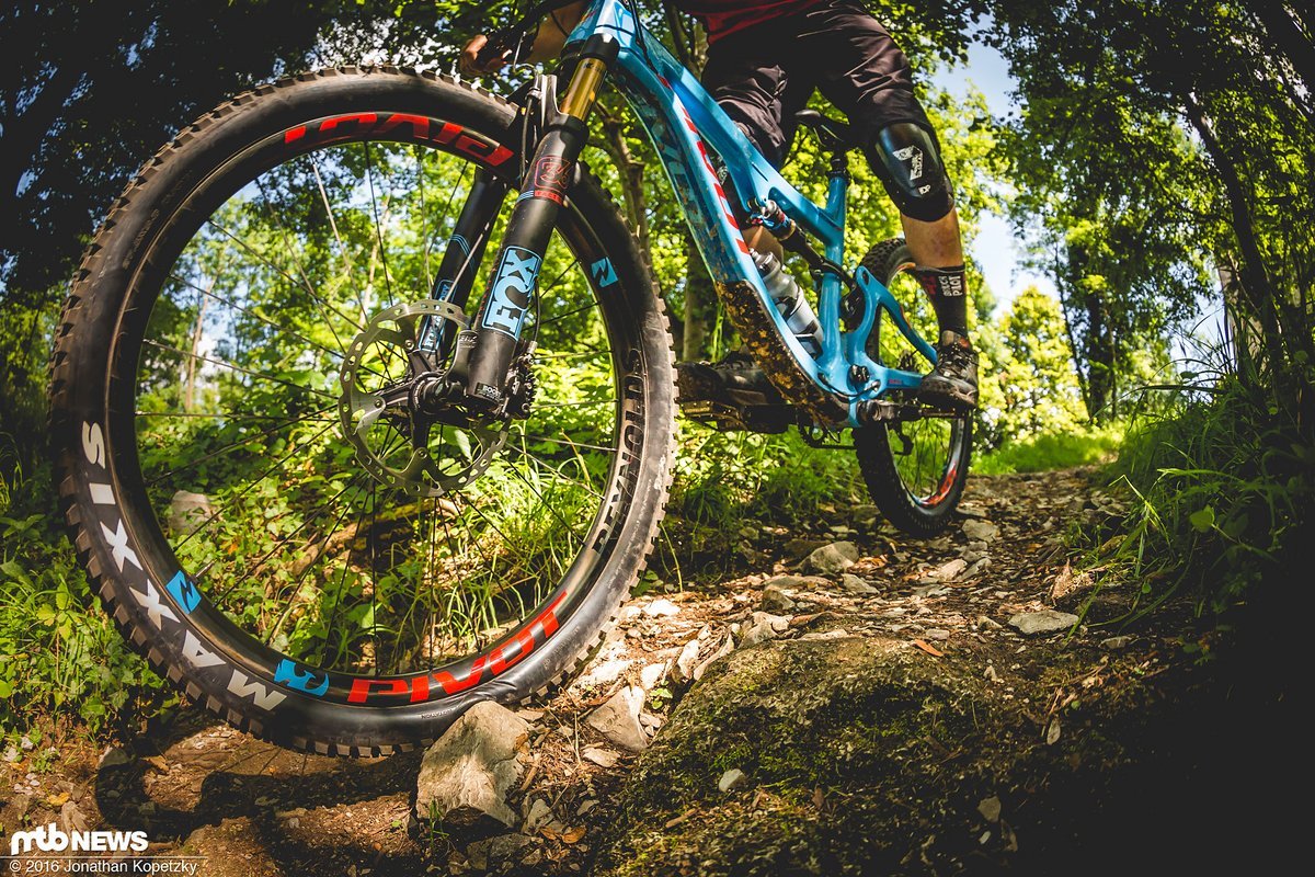

Trail
Gäbe es eine Abstimmung, wäre “Trail” sehr wahrscheinlich das Mountainbike-Wort des Jahres 2016. Im Grunde beschreibt es das, was wir alle die meiste Zeit fahren. Hier sorgen reinrassige Enduro-Bikes nicht selten für etwas Langeweile, während spritzigere Cross Country-Maschinen glänzen, dafür aber in gröberem Gelände keine Reserven bieten. Das Pivot Switchblade hält mit seinen 135 mm Federweg am Heck zwei Einladungen bereit: Zum Schnellfahren und zum Spielen. 428 mm kurze Kettenstreben an einem 29er erfordern im Prinzip nur den Gedanken an einen Manual, um das Vorderrad vom Boden zu bekommen. Testfahrer Chris hat eine Vorliebe für Springerei und Hinterrad-Akrobatik – hier war das verspielte Switchblade der perfekte Wegbegleiter und erweckte bei den Mitfahrern den Drang, Übungssstunden für die nächste Session vor der Eisdiele zu nehmen.
Die kurzen Kettenstreben des Pivot Switchblades laden permanent zu Spielereien auf dem Hinterrad ein – selbst bruddlige Wanderer konnte unser Tester Chris damit aus der Reserve locken und zu einem Lächeln bewegen.
# Die kurzen Kettenstreben des Pivot Switchblades laden permanent zu Spielereien auf dem Hinterrad ein – selbst bruddlige Wanderer konnte unser Tester Chris damit aus der Reserve locken und zu einem Lächeln bewegen.
Tiefflieger oder vor Freude springende Bergziege? – das Pivot Switchblade beherrscht beides mit Bravour und sorgte im Trail-Einsatz für sehr viel Spaß.
# Tiefflieger oder vor Freude springende Bergziege? – das Pivot Switchblade beherrscht beides mit Bravour und sorgte im Trail-Einsatz für sehr viel Spaß.
Wurde das Pivot Switchblade mal nicht als Einrad genutzt, wuselte es kreuz und quer über den Trail. Nahezu ununterbrochen wurden Steine und kleine Wurzeln als Absprungkanten zweckentfremdet. Praktisch wie von selbst hüpft das Switchblade über Wurzeln, Steinfelder und Pfützen. Prüfung bestanden!

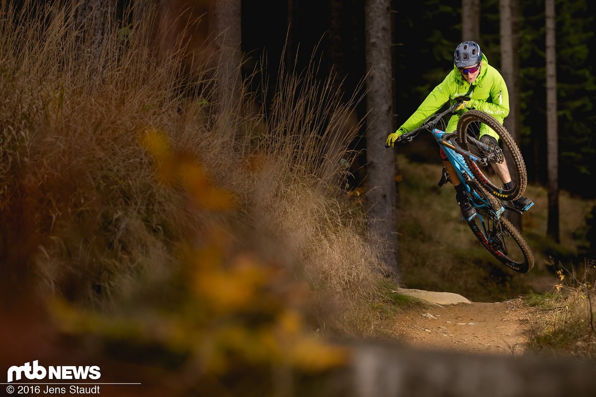

Während unseres Tests fühlten wir uns herausgefordert und entschlossen uns kurzerhand, das Pivot Switchblade mit in den Bikepark am Geißkopf zu nehmen. Nach sehr spaßigen Aufwärmrunden auf dem Flow Country-Trail bogen wir ab auf die Trails, wegen denen wir eigentlich hergekommen sind: Die ausgefahrene Freeride-Piste und der ruppige Downhill. Sämtliche Passagen und Sprünge waren einwandfrei zu meistern. Das Fahrwerk des Pivot Switchblades bot noch erstaunlich lange eine hohe Laufruhe, bevor es unter den endlosen harten Schlagfolgen dann irgendwann an seine Grenzen gelangte. Die Leistung der Bremsen mit dem 160 mm kleinen Rotor am Heck ließen dementsprechend nach. Aber: Das war definitiv ein Extremtest, der dennoch zeigte, was für Reserven im Pivot Switchblade stecken.
Was tun, wenn man auf dem Hometrail kein Limit für ein Bike findet? – klar: Ab in den Bikepark!
# Was tun, wenn man auf dem Hometrail kein Limit für ein Bike findet? – klar: Ab in den Bikepark!
Auf großen Sprüngen braucht man auf dem Pivot Switchblade etwas Eingewöhnungszeit – das liegt am niedrigen Gesamtgewicht. Auch harte Landungen von zu weit gesprungenen Doubles steckt das Switchblade unbeeindruckt weg.
# Auf großen Sprüngen braucht man auf dem Pivot Switchblade etwas Eingewöhnungszeit – das liegt am niedrigen Gesamtgewicht. Auch harte Landungen von zu weit gesprungenen Doubles steckt das Switchblade unbeeindruckt weg.
Selbst beim Einsatz auf der Downhill- und Freeride-Strecken traten keinerlei Defekte am Pivot auf. Wer das Switchblade aber regelmäßig in solche Extremsituationen bringen möchte, sollte auf kurz oder lang über einen schwereren Laufradsatz nachdenken: Auf Dauer sollte man den Carbon-Laufradsatz von Reynolds inklusive Messerspeichen sollten Belastungen nicht aussetzen.

Neben den großen Laufrädern hat man am Pivot Switchblade auch die Möglichkeit, breite 650B Plus-Reifen zu nutzen. Diese Option stellt für viele aktuell noch immer ein No Go dar, obwohl diese Reifen von den Wenigsten tatsächlich mal auf einem Trail genutzt wurden. Um das volle Potenzial dieser Reifengröße auszunutzen ist es wichtig, dass man hierfür nicht nur das richtige Gelände, sondern auch ausreichend Zeit benötigt.
Breit oder noch breiter? – Welche Bereifung steht dem Pivot Switchblade besser? Der direkte Vergleich sollte es zeigen.
# Breit oder noch breiter? – Welche Bereifung steht dem Pivot Switchblade besser? Der direkte Vergleich sollte es zeigen.
Ebenfalls essentiell für 650B Plus-Bereifung ist der wichtige Reifendruck. Er allein entscheidet darüber, ob man von dieser Reifengröße profitiert, sich das Rad in einen Pogo-Stick verwandelt oder man gar mit einem Platten nach Hause schieben muss. In unserem Fall und Gelände landeten wir bei einem Reifendruck von 13 psi (knapp 0,9 Bar) vorne und 16 psi (1,1 Bar) am Heck. Abweichungen davon sorgten entweder für eine unschöne – und auf Dauer vermutlich auch teure – Geräuschkulisse oder für unkontrolliertes Springen und wenig Bremstraktion.
Bei Plus-Bereifung ist der richtige Luftdruck absolut essentiell – nur so kann das System die Stärken voll ausspielen.
# Bei Plus-Bereifung ist der richtige Luftdruck absolut essentiell – nur so kann das System die Stärken voll ausspielen.
Insbesondere bei niedrigen Geschwindigkeiten in technischem Gelände spielten die voluminösen Reifen ihre Vorteile voll aus. Hier warteten sie mit einer Traktion auf, die man bislang wohl noch nie erfahren hat. Lose Steine, die beim seitlichen Überfahren mit regulären Reifenbreiten für spannende Situationen oder unschöne Akrobatik auf dem Bike sorgen, werden mit der Plus-Bereifung schlicht umschlossen und die vorgegebene Linie war gut zu fahren. Dieser Vorteil ist auch bei höheren Geschwindigkeiten gegeben. Aber: Hier fühlt man sich dann vom Untergrund entkoppelt und das Feedback geht etwas verloren. Für diesen Einsatzbereich bevorzugen wir dann doch die 29″-Laufräder am Pivot Switchblade.
In technischem Gelände kann sich der breite Reifen dem Untergrund besser anpassen – das bietet extrem gute Traktion und dadurch viel Sicherheit auf dem Trail.
# In technischem Gelände kann sich der breite Reifen dem Untergrund besser anpassen – das bietet extrem gute Traktion und dadurch viel Sicherheit auf dem Trail.
Bei hohen Geschwindigkeiten ist man jedoch etwas vom Untergrund entkoppelt – die Traktion in Kurven ist jedoch auf hohem Niveau. Letztlich bleibt die Bereifung Geschmackssache und hängt von den persönlichen Vorlieben und dem Einsatzgebiet ab.
# Bei hohen Geschwindigkeiten ist man jedoch etwas vom Untergrund entkoppelt – die Traktion in Kurven ist jedoch auf hohem Niveau. Letztlich bleibt die Bereifung Geschmackssache und hängt von den persönlichen Vorlieben und dem Einsatzgebiet ab.
Um jemandem, der noch nie auf Plus-Reifen unterwegs war, das Fahrgefühl noch etwas genauer zu beschreiben, hilft ein Quervergleich aus dem Automobil-Bereich. Hier sorgen Niederquerschnittreifen auch für ein direkteres Lenkverhalten und weniger Walken des Reifens. Dadurch sind schnellere Richtungswechsel möglich. Dafür funktionieren diese Reifen in grobem Gelände nicht mehr so gut. Genauso verhält es sich am Pivot Switchblade: Wahlweise hat man entweder ein Gripmonster mit 650B Plus-Bereifung. Wer jedoch eine Vorliebe für ein direktes Fahrgefühl hat, wird mit den 29″-Laufrädern wohl glücklicher werden.

Kritikpunkte am Pivot Switchblade zu finden ist nicht ganz leicht – was angesichts des Preises allerdings auch keine besonders große Überraschung ist. Trotzdem fielen im Laufe des Tests einige Kleinigkeiten negativ auf. Vor allem schwere Fahrer bringen bei hohen Geschwindigkeiten und harten Bremsmanövern die 160 mm kleine Bremsscheibe hinten schnell an ihre Grenzen. Wer den Einsatzbereich des Pivot Switchblades mehr in Richtung Enduro verlagert fährt gut damit, eine größere Bremsscheibe zu montieren. Ähnlich verhält es sich mit der Lenkzentrale: Ein 740 mm schmaler Lenker ist ärgerlich. Man kann ihn schließlich noch so oft abschneiden – breiter wird er dadurch nicht.
Tauscht man den 740 mm schmalen Lenker gegen einen breiteren und die 160 mm kleine Bremsscheibe gegen eine größere, kommt das Pivot Switchblade dem Stichwort "unverbesserlich" gefährlich nahe.
# Tauscht man den 740 mm schmalen Lenker gegen einen breiteren und die 160 mm kleine Bremsscheibe gegen eine größere, kommt das Pivot Switchblade dem Stichwort "unverbesserlich" gefährlich nahe.
Zur Kompensation des niedrigeren Tretlagers bei der Verwendung von 650B Plus-Laufrädern verwendet Pivot eine dickere Lagerschale am Steuerrohr. Spannend ist die Möglichkeit, diese Lagerschale in Kombination mit 29″-Laufrädern zu benutzen. Das Tretlager bleibt damit immer noch tief genug, der Lenkwinkel wird jedoch knapp 1° flacher. Das dürfte für noch mehr Sicherheit bergab sorgen.
Die hohe External Cup-Steuersatzschale kann auch in der 29"-Konfiguration gefahren werden – dadurch wandert das Tretlager etwas nach oben und der Lenkwinkel wird knapp 1° flacher.
# Die hohe External Cup-Steuersatzschale kann auch in der 29"-Konfiguration gefahren werden – dadurch wandert das Tretlager etwas nach oben und der Lenkwinkel wird knapp 1° flacher.

Fazit – Pivot Switchblade
Das Pivot Switchblade ist ein bis ins kleinste Detail durchdachtes Bike, das durch seine extreme Anpassbarkeit punktet. Eine hohe Rahmensteifigkeit für präzise Manöver, überragende Reifenfreiheit im Matsch, schöne Details wie die saubere Di2-Batterieintegration und allen voran die Möglichkeit, zwei verschiedene Laufradgrößen zu fahren, lassen nahezu keine Wünsche offen. Und über die kleinen Kritikpunkte lässt sich allein schon dank des hervorragenden Fahrwerks wohlwollend hinwegsehen. Man muss schon in wirklich grobem Gelände unterwegs sein, um das Pivot Switchblade an seine Grenzen zu bringen – und das trotz “nur” 135 mm Federweg. Dieses sehr leistungsfähige Gesamtpaket bekommt man zwar nicht gerade geschenkt. Dafür bekommt man aber eine sehr vielseitige Plattform, die ein Enduro-Bike in den meisten Fällen überflüssig macht.
Selten waren durchweg alle Tester einer Meinung: Das Switchblade ist der Geheimtipp in der Pivot-Produktpalette – es punktet mit einem extrem breiten Einsatzspektrum und braucht sich weder vor XC-orientierten Trailbikes noch vor Enduros mit mehr Federweg verstecken.
# Selten waren durchweg alle Tester einer Meinung: Das Switchblade ist der Geheimtipp in der Pivot-Produktpalette – es punktet mit einem extrem breiten Einsatzspektrum und braucht sich weder vor XC-orientierten Trailbikes noch vor Enduros mit mehr Federweg verstecken.
