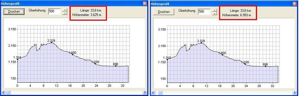

Ich habe jetzt eine Tour geplant und was sehe ich, die Tour, die eigentlich so um die 2100 Höhenmeter haben müßte hat laut Kompass plötzlich 67.554 Höhenmeter. Wie komme ich zu solchen Werten?
Ach, ihr lästigen User.
Als SW-Entwickler (nein, nicht für Kompass ;) )würde ich mal sagen: Einfach 2^16 = 65536 abziehen.

Ich habe die Karte Vinschgau (No. 4052) und wenn ich dort von der Uina Schlucht bis nach Prad auf dem "Regelweg" einen Track erstelle, dann gibt er mir im Höhenprofil doch schlappe 3600 Höhenmeter aus :eek:
Bei ein bischen rumklicken, kann man den Wert sogar noch auf 6999 Höhemeter steigern :mad: Nö, das ist keine ausgereifte Software. Wo gibts nen Update dazu??

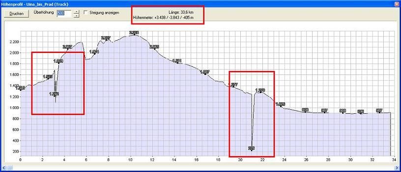

So, nun habe ich mir ein Update von KOMPASS.AT geholt und siehe da, jetzt weiß ich warum die Höhenmeter nicht stimmen, weiß aber nicht, woher die beiden "Schluchten" auf der Route kommen???
Verwirrung ist GROSS!!
Und nu??

So, nachdem meine oben beschriebenen Fehler auf einen Bedienfehler zurückzuführen waren bzw. sind, habe ich jetzt mit der digitalen Karte von Südtirol das Problem mit den extrem falschen Höhenmeterangaben.
Ich plane ein Strecke wie folgt:
Prad -> Sulden (via Asphalt), dann aufs Madritschjoch hoch und wieder auf direktem Wegen nach Martell und Naturns als Etappenziel.
Das Programm spuckt mir dafür folgende Werte aus:
KM: 65 (ja, vom Gefühl her würde ich sage passt.)
HM rauf: 4720m (!!)
HM runter: 5190m (!!)
Das passt nie und nimmer!
Wo liegt das Problem und wie kann man es beheben?? Es ist für die Planung einer Tour recht unbefriedigend :(

Lasst den Track durch GTA durchlaufen und gut ist. Ein so günstig entwickelter Track-Viewer wie auf der Kompass-CD geliefert, kann das nicht leisten. ...

Der Kompass-Viewer hat nen Bug bei der HM-Berechnung. Wenn irgendwo keine HM-Angabe in der Karte hinterlegt ist (HM = 0) fängt er wieder von unten an zu zählen. Imo ist die HM-Angabe von Kompass unbrauchbar.
Ein spitzen Bug :mad: ! Ich hoffe die bekommen das in Griff und geben ein Update raus (kostenlos versteht sich), sonst war das die letzte Kompass Karte!
