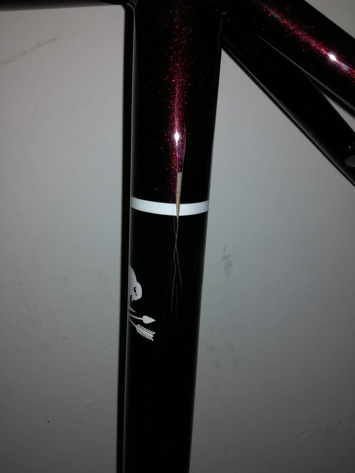

Also mein Sutra hat gemessene 30,0 innen Durchmesser. Das Sattelrohr ist so empfindlich dünn das es sofort oval wird wenn man es in eine Montageklaue einspannt, da zwischen der 27,2 Stütze und dem Sitzrohr ja ewig platz ist... ich kann mir auch nicht denken das ich der einzige mit diesem Problem sein kann...
Bevor ich mir also nun eine 30,0 Stütze bestelle, hatte ich gehofft jemand hätte dieses Problem schon auf ähnliche weise gelöst und wüsste das Mass eben ganz genau.
Keine Ahnung welches Baujahr, habe den Rahmen hier im Bikemarkt gebraucht gekauft, eben mit der Delle. Da ich also keine Rechnung habe, habe ich mich nicht bei Kona gemeldet.

So Kona hat auf meine Mail geantwortet. Ein fahhradhändler soll ihnen Bilder von der Beschädigung schicken, sollte der Schaden irreparable sein würde mir ein Ersatzrahmen zu sonder Konditionen angeboten.
Als Begrüngung für die Hülse mit der 27,2 Stütze sagten sie das der Flex und somit der Fahrkomfort besser ist.
