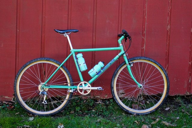

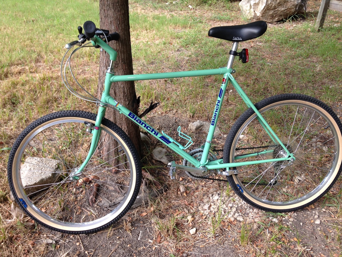

hier mal ein Check mit alten Prospektbildern
1987, sieht auch nach hinten gebogen aus, vom Eindruck her aber nicht ganz so deutlich/weit
1989, eher schon gerade
Also ich erkenne in der Gabelkrümmung der beiden Räder keinen Unterschied, joglo. Entweder hab ich nen Knick in der Optik oder es gibt keinen Unterschied. Die eine Gabel ist m.E.n. genauso gerade oder eben krumm wie die andere.....
