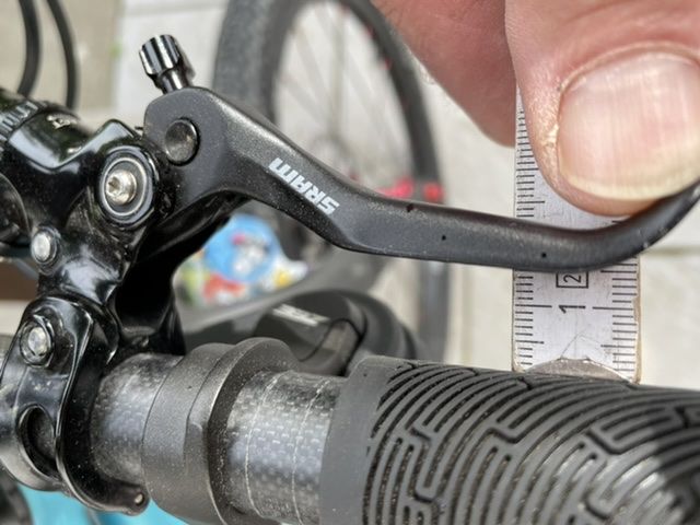

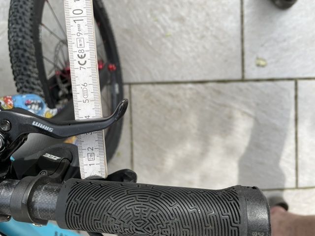

Wenn ich daheim bin kann ich mal nachmessen, wie viel Platz für Reifen da ist. Bzgl. Bremshebel Weite bin ich ja auch noch eine Messung schuldig.

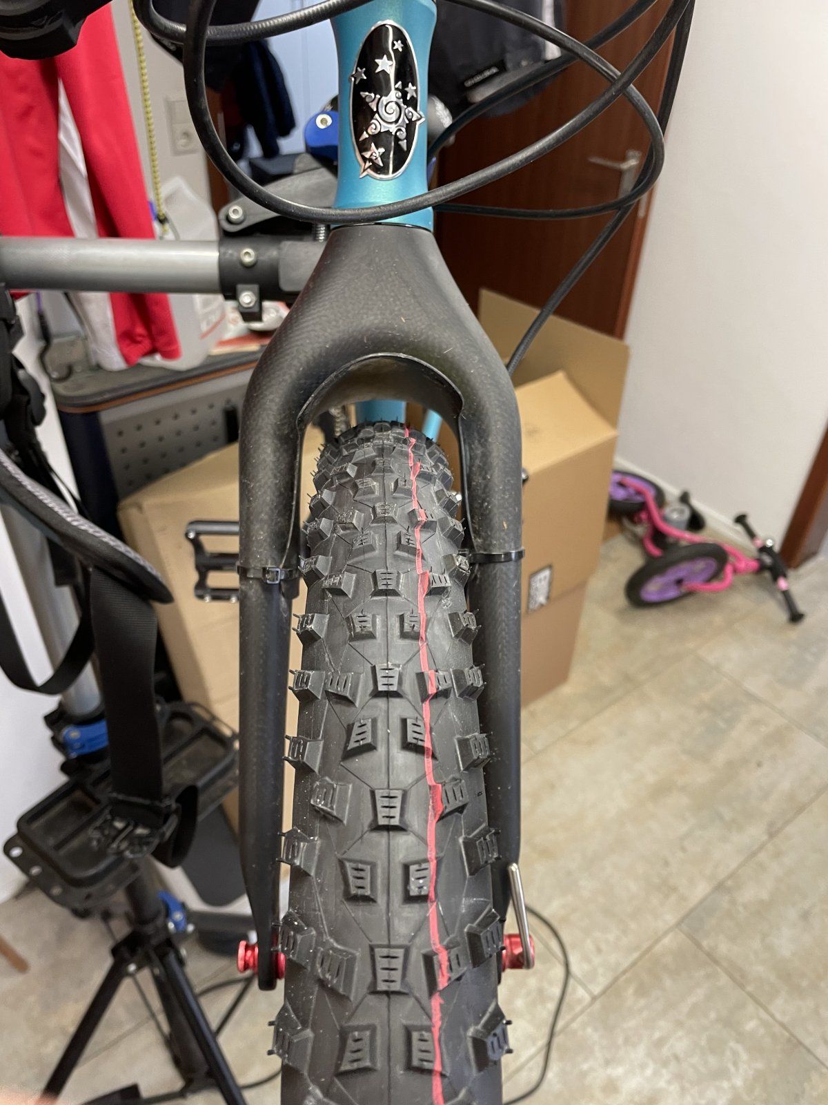

wir fahren am 20L rocket ron und racing ralph glaub beides i. 2.25 oder einer sogar in 2.35, passt…

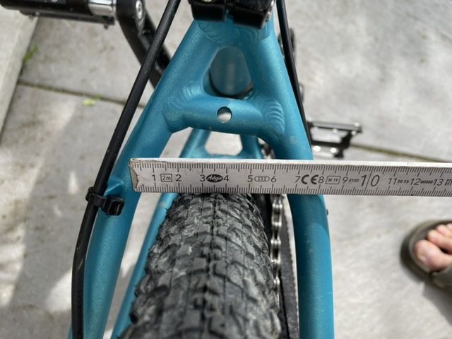

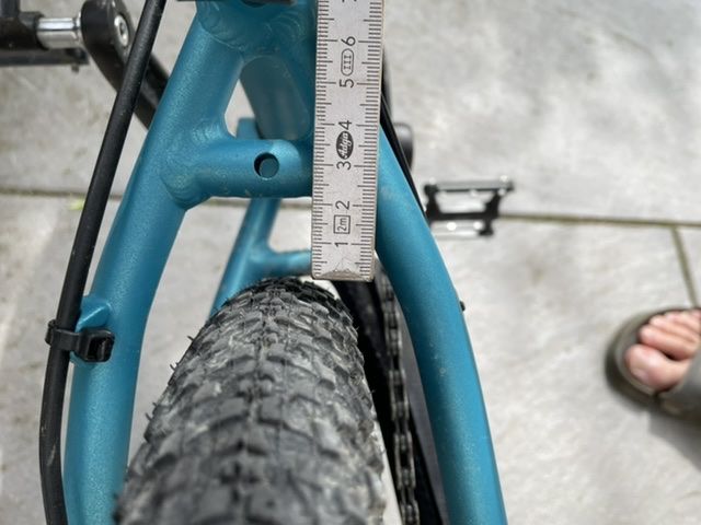

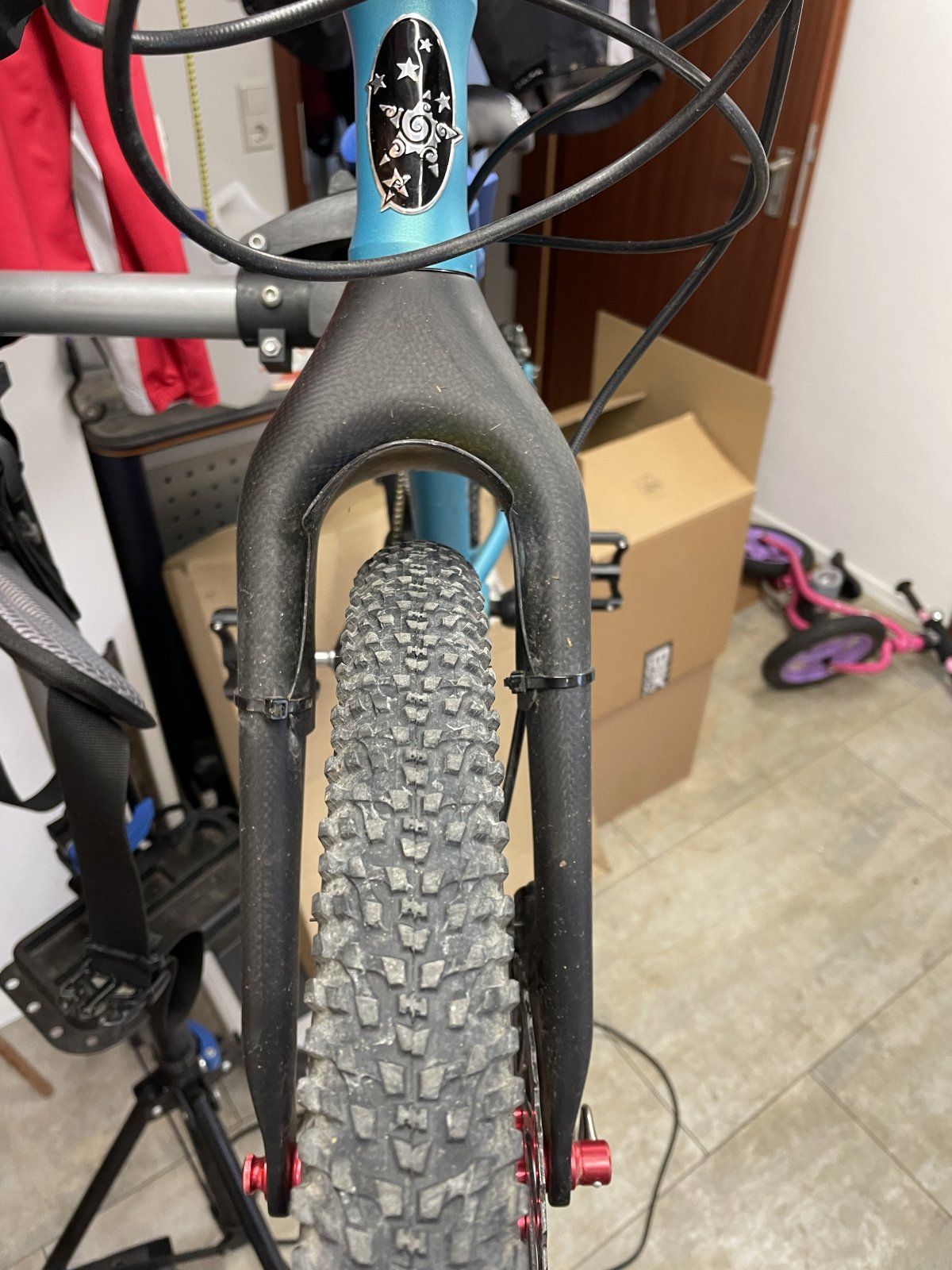

Ich glaub des 20s Trail is ja ein eigener Rahmen, irgendwo zwischen s und l. Ich glaub aber auch, dass da Platz is:
Sorry für die komische Perspektive!

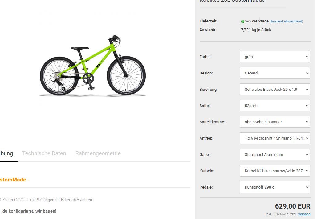

Warum das Custom und nicht das MTB? Übersehe ich hier Teile die Sinn machen, die man so nicht ersetzen kann?
Und die Bitte: Kannst du bitte schreiben welche Teile für die Trigger Schaltung verwendet werden wenn du das Rad hast? Ist das ein normales Schaltwerk oder verbaut da Kubike was kurzes/kleines?
Ich bin zwar nicht angesprochen, aber der Unterschied in der Ausstattung betrifft wohl hauptsächlich das 28Z Kettenblatt, welches er gewählt hat und das 9-Fach Schaltwerk inkl Kassette und die etwas breiteren Reifen
Schaltwerk laut Website "Short Cage"
Genau. Ich wollte unbedingt das kleinere Kettenblatt. Und die Reifen, die ich gewählt habe.
Ansonsten hätt ich gerne noch die Carbongabel genommen.

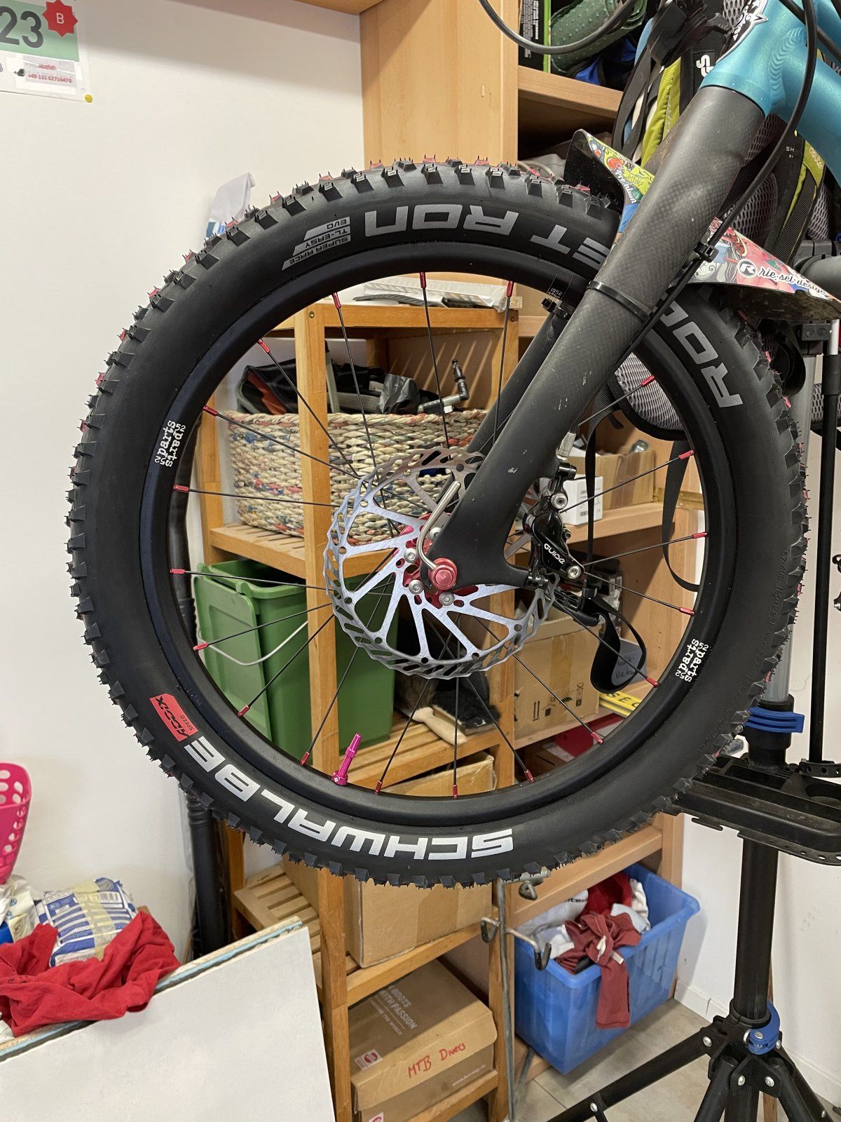

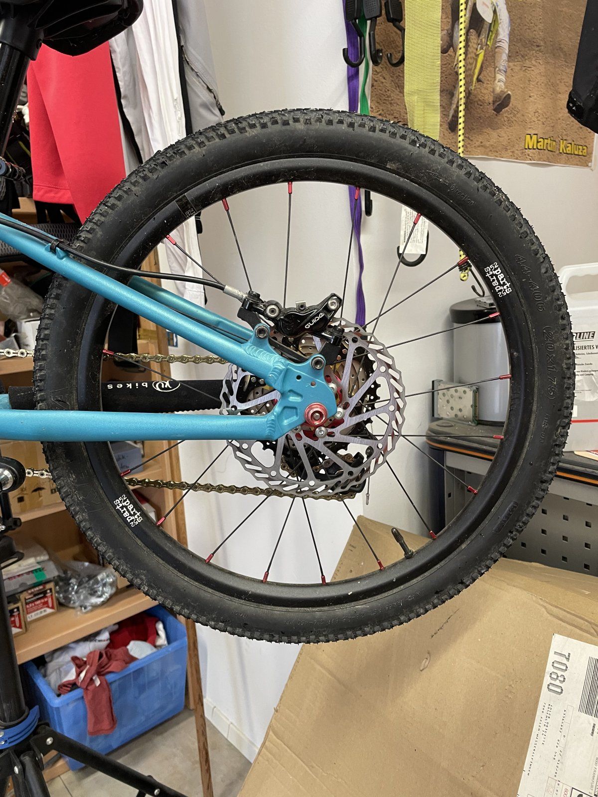

Anfangs dachte ich, lrs inkl reifen sollen möglichst leicht sein. Deswegen bin ich auf kenda aptor geblieben. War am 16“ echt ok, der Reifen. Am 20“ is er aber schon arg schmal. Sobald es ein bisschen loser wird, fräst sich der Reifen in den Boden und das wird recht unkontrolliert. Wir sind deswegen auf Schwalbe gewechselt. (Aus Mangel an Alternativen, eigentlich mag ich Schwalbe nicht. Das musste ich loswerden.)
Rocket Ron 20x2,25 vs kenda aptor 20xSaudünn

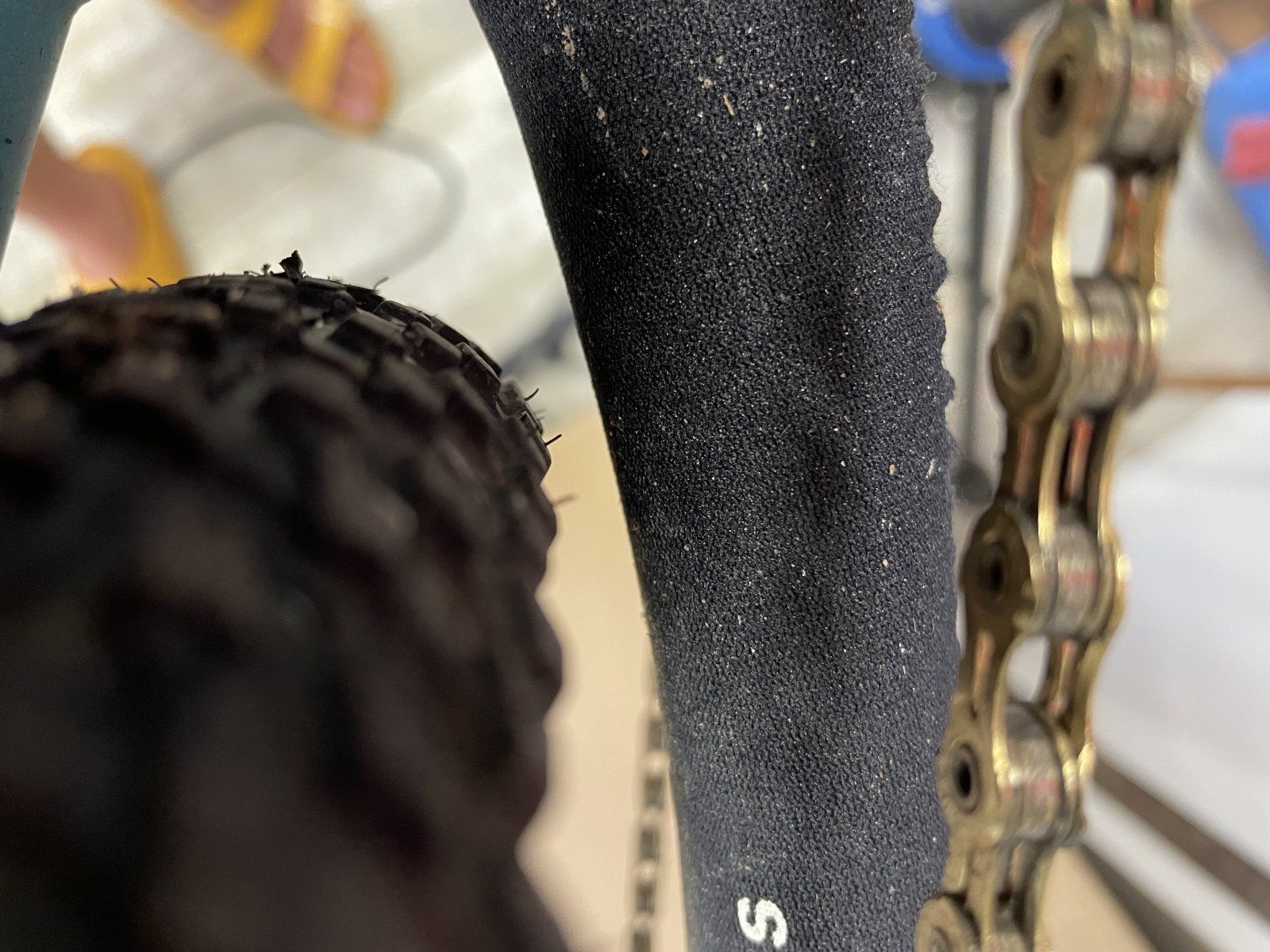

Der Ron passt anstandslos ins Ratt. Bloß der Kettenstrebenpräser kommt ein wenig nah:
Die Rocket Ron sind für die 20" Bikes einfach die besten Allrounder meiner Meinung nach!
