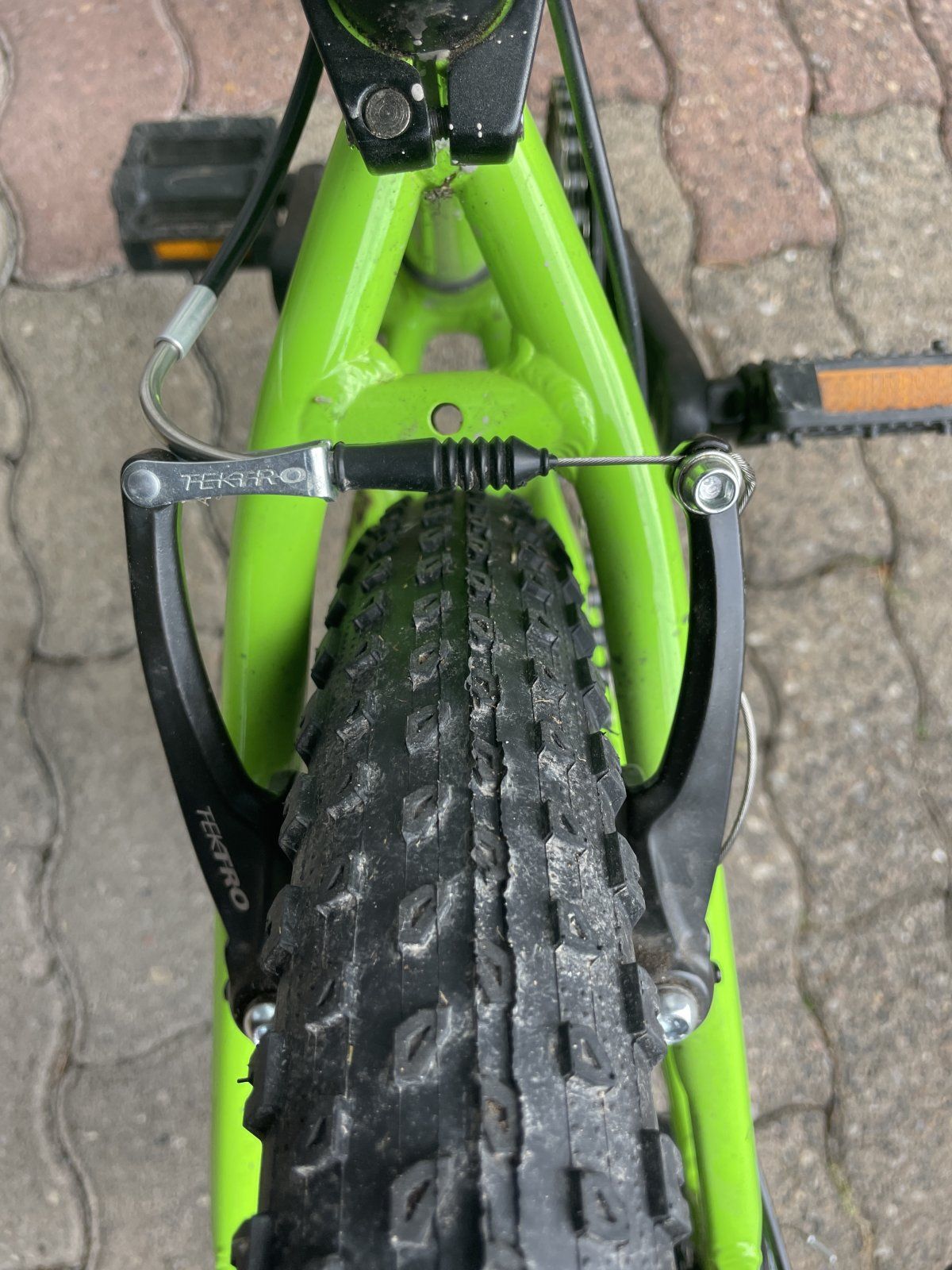

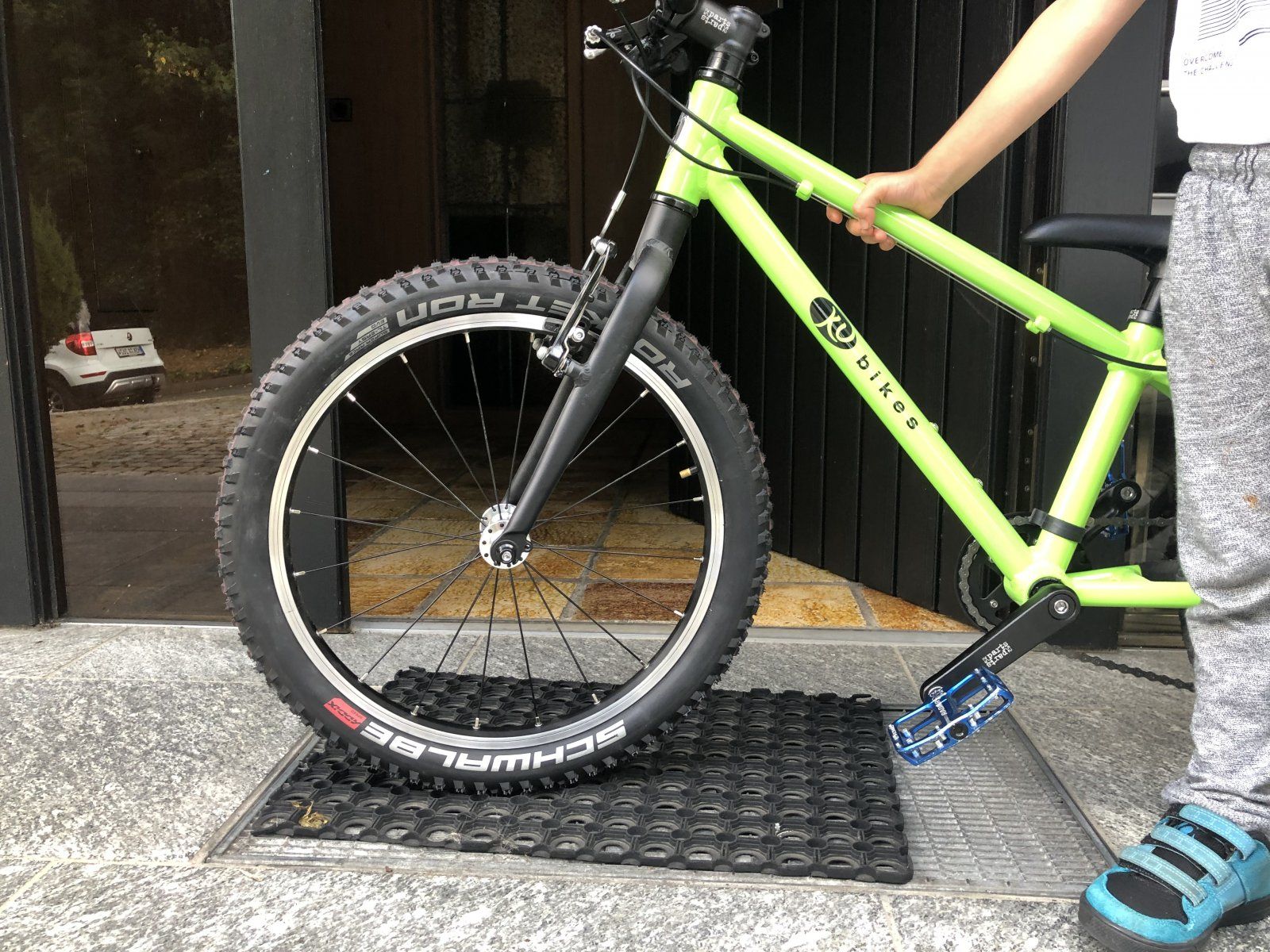

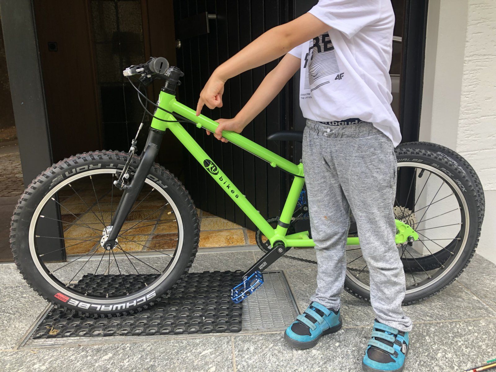

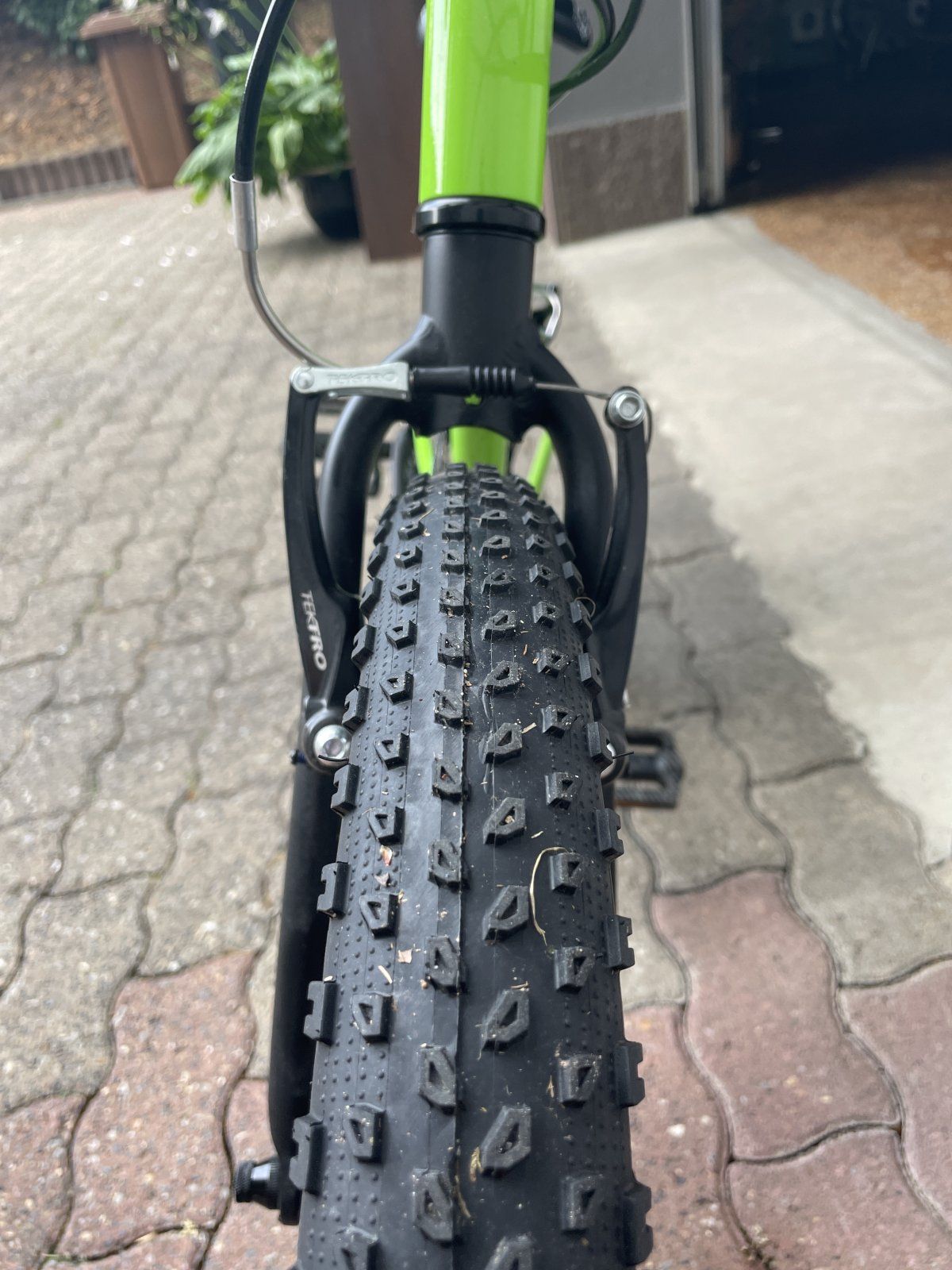

Erstes Update am 20 L:
Vorne n dickerer Reifen. Weil: Es ging am Sa zum ersten Mal in den Wald.
Hab ne Strecke ausgesucht, die technisch machbar aber von den HM sehr moderat ist.
Die Schotterpiste, um dort hinzukommen nervt, aber hab den Kurzen vor mir fahren lassen als wir reine Erde erreicht haben und seine Linienwahl war ziemlich gut!
Nun muss hinten auch ein 2.35er Reifen drauf. (passt wohl nur der RR hinten) Der Black Jack serie ist viel zu dünn. 15 km absolviert.
Gut gemacht!
Dann mach doch hinten einfach auch den Rocket Ron drauf, der müsste aber 2.25er Breite haben wenn ich mich nicht täusche.
Den günstigen Smart Sam gibt's in 20x2.35
Vollkommen richtig. Der Rocket R hat tatsächlich 2.25.
Dann werde ich direkt wechseln ohne ein Schleifen zu provozieren und RR hinten und Smart Sam vorne montieren.
Der RR war aber auch ein Geburtstagsgeschenk von nem Kumpel, der den noch über hatte.

Es war auch sehr knapp beim Hans Dampf. Nur die Seitenstollen haben teilweise etwas gestreift. Beim 24er gibt es den Rocket Ron nur als 2.1 und 2.35. Der 2.1 geht problemlos. Vielleicht ginge auch der 2.35 da der keine so fetten Seitenstollen wie der Hans Dampf hat. Aber auf gut Glück will ich jetzt nicht unbedingt einen neuen Reifen kaufen.
Die eigentliche Idee dahinter war auch, dass er damit in Saalbach die Trails fahren kann. Allerdings war das aufgrund recht vieler Bremswellen (wir waren kurz nach dem Glemmride da) dann doch etwas holprig und weniger schön für ihn. Wir hatten dann für ihn ein 24er-Fullie und für seinen jüngeren Bruder ein 20er-Fullie ausgeliehen. Was sich im Nachhinein allerdings als Fehler herausgestellt hat, da sie jetzt komplett verwöhnt sind 😒
Wir haben beim 24er Trail auch den RR in 2,1 drauf und ich befürchte fast der 2,35er könnte echt zu knapp werden.
Ist aber ok, die junge Dame hat sich bisher nicht beschwert. :rolleyes:

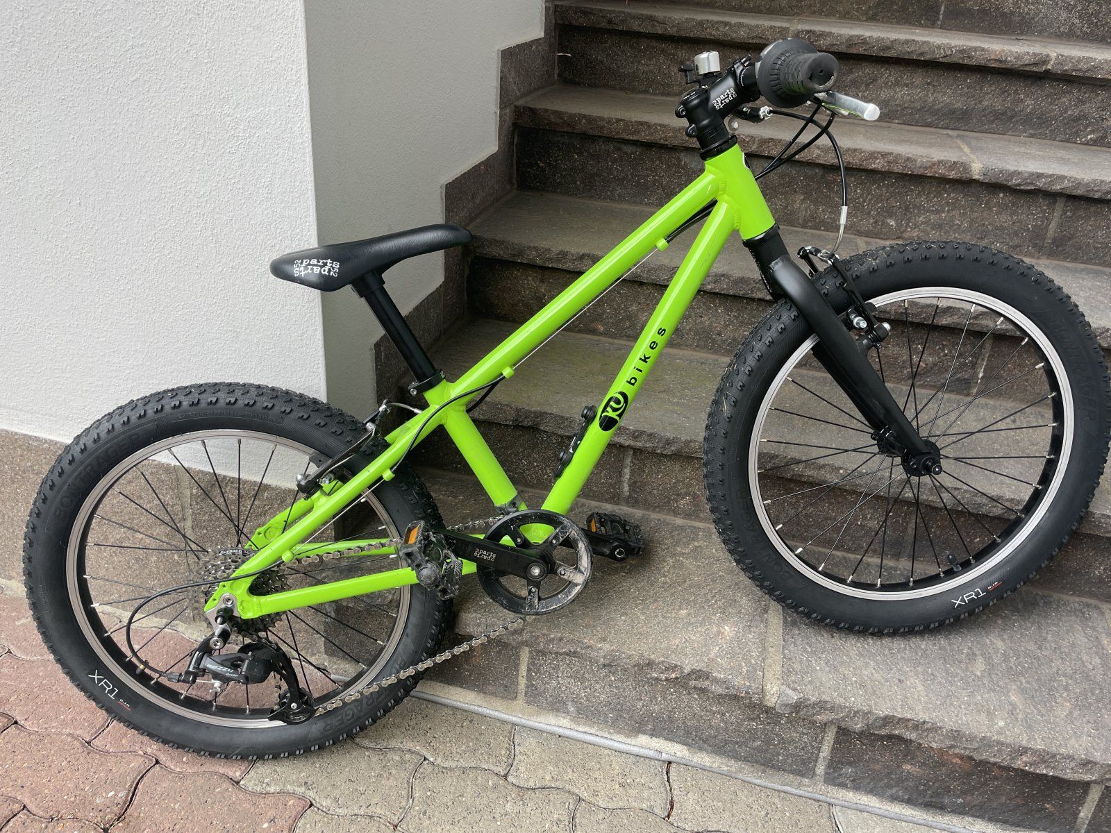

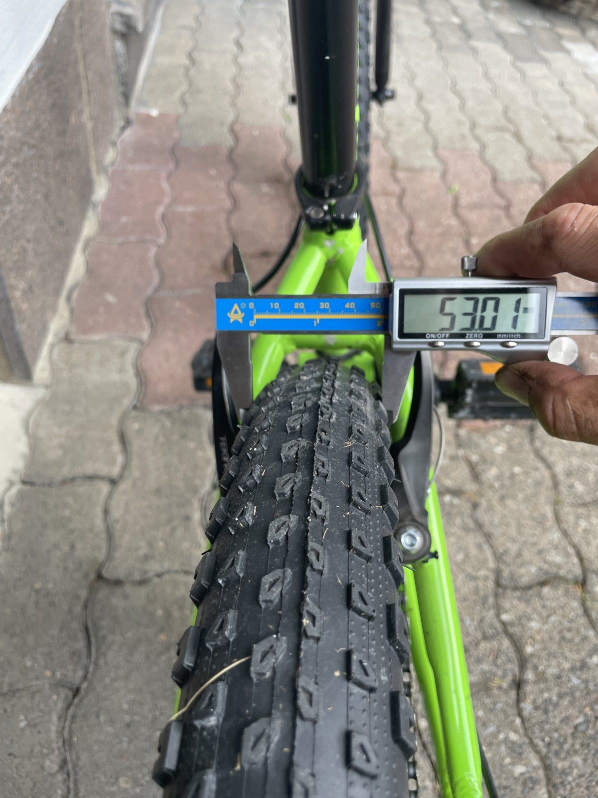

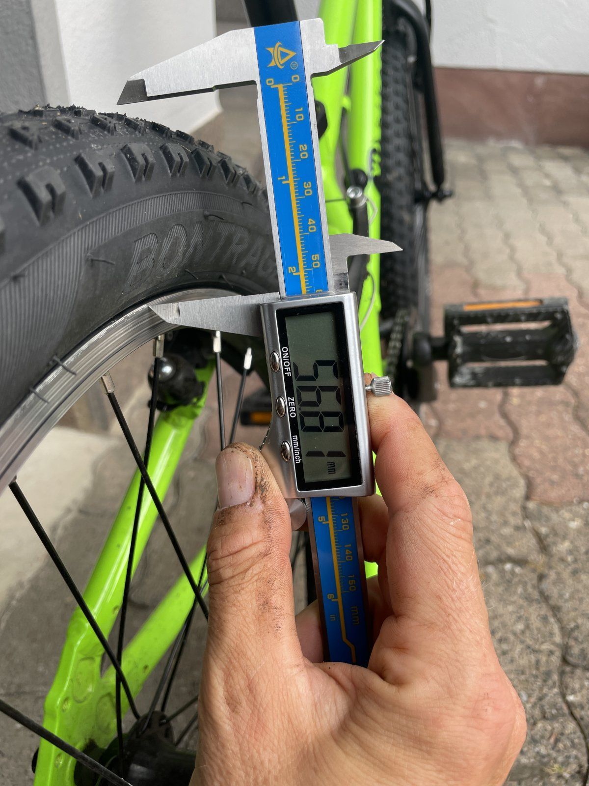

Hallo Zusammen,
habe den Thread erst gesehen…. ☺️
Seit heute sind XR1 von Bortrager am KUbike 20L. Zum Gewicht kann ich nichts sagen, da ich es versäumt hatte, zu wiegen.
LG Christian
