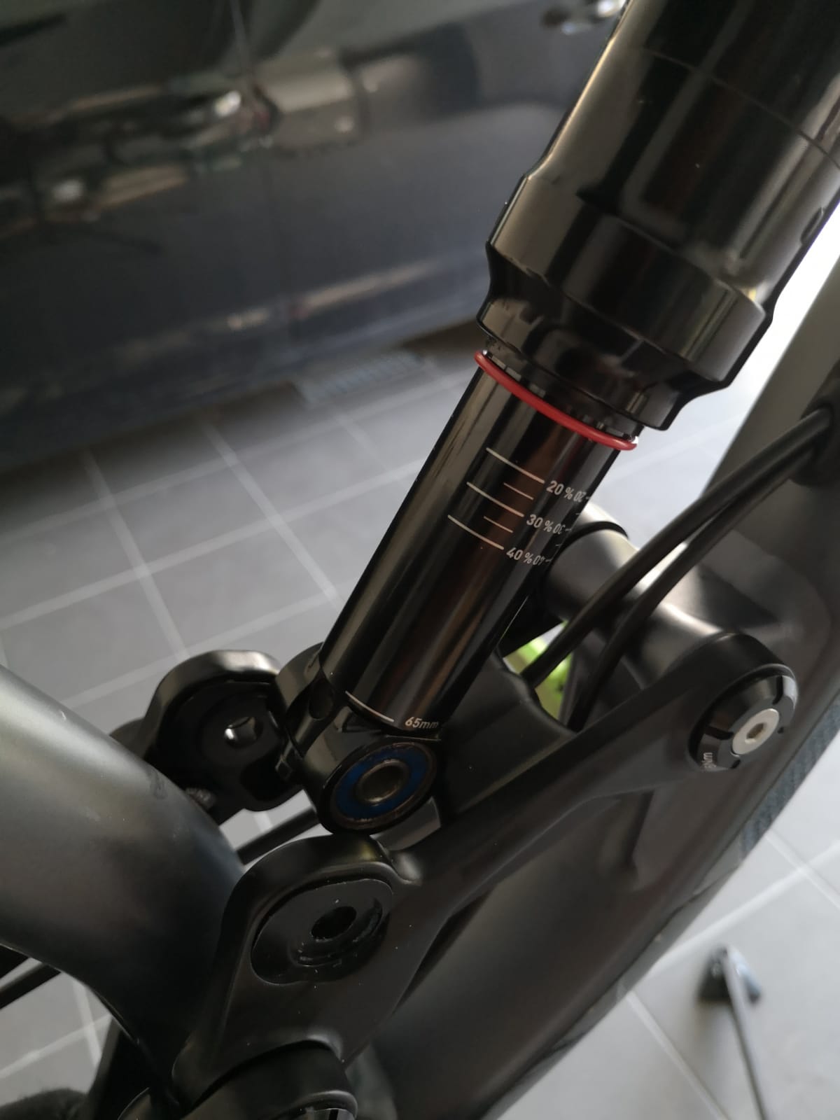

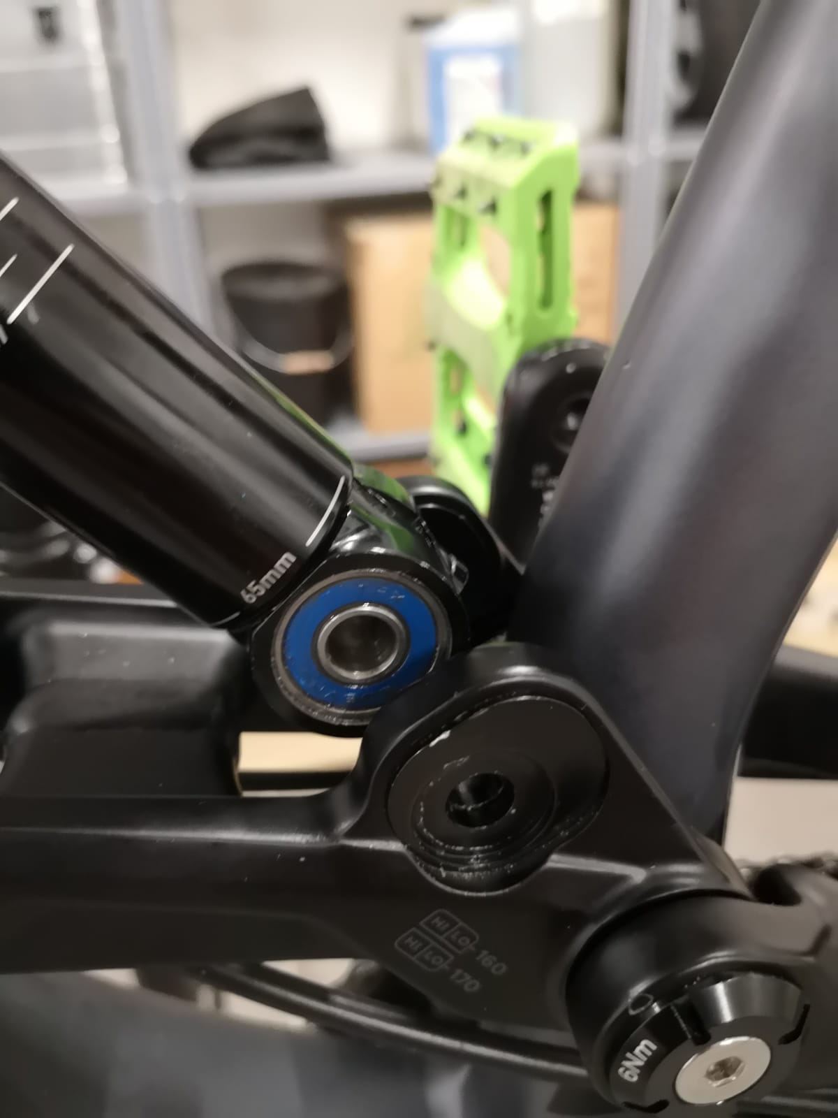

Ok, hier mal ein paar Fotos der Einbaulage. Die Einbaubuchse habe ich nur schematisch gezeichnet, gibt es ja bei mir nicht.
Meiner Meinung nach brauche ich für die korrekte Ausführung einen Dämpfer mit "normalem" Dämpferauge. Dort kann man dann die passenden Dämpferbuchsen, um auf die Einbaubreite zu kommen, einbauen?
