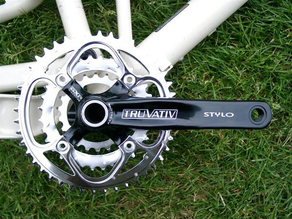

Die Ritchey Kurbeln fand ich schick, aber in WCS zu teuer. Dann hab ich die Truvativ Stylo (ca. 130 -140€)gefunden. Die wiegt zwar bald genausoviel wie meine alte LX/Octalink, ist aber sehr, sehr steif und sieht sehr hochwertig aus und passt ganz gut an mein bike.

Habe eine Truvativ Stylo mit Giga X Pipe Lager - 894g für 119€.
Verarbeitung und Optik sind 1a.
Die aktuelle XT ist allerdings noch etwas leichter für den selben Preis, dafür aber nicht schwarz :D
Das blöde bei meiner ist halt dass es fast kein Tuning Potential gibt. Die Kettenblätter und Schrauben sind alle bereits Alu und zudem auch noch sehr leicht. Das 44er wog genausoviel wie eins von TA. Dafür ist sie schick und man merkt den Unterschied zu Oktalinc
Wie breit baut die Stylo denn? So breit wie die neuen XT's?
Gibt es die auch mit schwarzen Kettenblättern? Denn wenn schon schwarz dann richtig!
schwarze Blätter kenn ich net bei der Stylo. Breiter als meine alte LX baut sie schon. Bei dem Sugar 1 von nem Freund war die Kettenlinie unbrauchbar. Schade...
