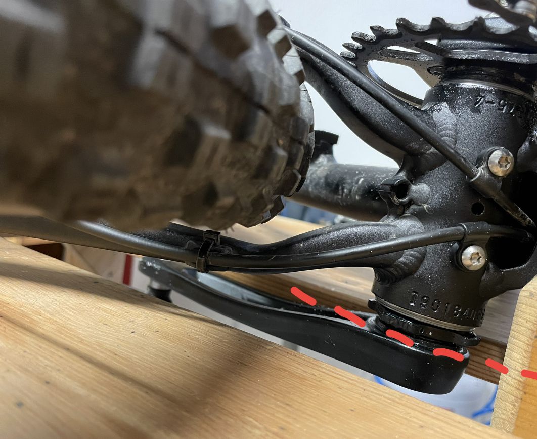

Ich habe jetzt mit einem M12-Linksausdreher / Schraubenausdreher versucht die Schraube rauszubekommen, ohne Erfolg. Das muss verdammt fest sitzen. Morgen werd ich nochmal versuchen, einen Schlagschrauber aufzutreiben und damit am Linksausdreher anzusetzen und evtl. die Schraube zu lösen.
Falls das immer noch nicht nicht funktioniert, habe ich vor, zu versuchen die Kurbel an der Achse abzusägen und für 87€ eine Neue zu kaufen und einzubauen. Eventuell hat das Kurbelgewinde sowieso schon Schaden genommen, so dass ich sowieso eine neue Kurbel bräuchte, um nicht beim nächsten Mal wieder in ähnliche Probleme zu laufen. Meint ihr das absägen der Kurbel an der unten eingezeichneten Stelle wird funktionieren, oder ist das zum Scheitern verurteilt?
Damit provozierst du nur den Abriss des Linksausdrehers, und dann kannst du dein komplettes Bike in die Tonne treten.
Bitte suche einen guten Bikeshop auf. Die Jungs aus der Werkstatt wissen, wie sowas geht und bekommen das auch in kürzester Zeit hin. Das ist auf jeden Fall billiger als ein gehärteter Linksausdreher, dessen Reste in der Schraube stecken und ein Ausbohren unmöglich machen.
