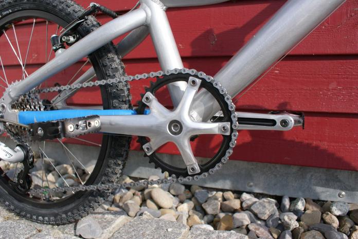

Customcranks.de als einer der ganz wenigen Hersteller von individuellen Kurbeln fertigt im Moment nicht. Allerdings kannst du dort Kurbeln kürzen lassen. Habe ich mit einer alten Shimano Kurbel machen lassen. Siehe hier:
http://www.mtb-news.de/forum/showthread.php?t=552540
A cool, ein Streamliner.:D Unser Singletrailer wird leider kaum noch bewegt, seit Nummer 2 da ist...
