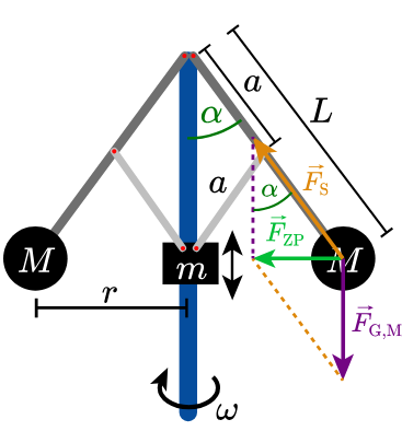

Durch die Kurvenfahrt dreht sich das Koordinatensystem deiner Kraftvektoren.. bzw ändert sich der Winkel deiner Kräfte - ja nachdem, wie dus betrachten willst... jedenfalls kommt Fliehkraft ins Spiel. Ich denke du verstehst, worauf das hinausläuft...
Edit: hier, zwar nicht im Bild, aber Fliehkraft + Fg wäre der gesuchte Vektor:
(Gegenkraft zu Fs)

Die Zeichnung bezieht sich ja auf eine Konstruktion, die mit einem Kettenkarussell vergleichbar ist, oder?
Der Fahrer stellt die Hauptmasse M und das Kräfteparallelogramm beschreibt die Kräfte, die auf ihn wirken.
Das Fahrrad ist aber ja unten zwischen der Masse des Fahrers und dem Boden und die Frage ist doch, ob es durch das Drücken eben genau in die gewünschte Richtung, also so ausgerichtet wie Fs ist, oder ob es bei der Fahrtechnik nicht tendenziell etwas flacher steht und damit eben die Dämpfer nicht in der vorgesehenen Richtung belastet werden.
Die Frage stellt sich für mich einerseits für den Fall, dass der Fahrer den perfekten Winkel für seine Geschwindigkeit und den Kurvenradius getroffen hat und für den Fall, den ich für häufiger halte, dass der Fahrer sich dem zwar annähert, aber eben doch ein Stück daneben liegt und das durch Gewichtsverlagerung wieder ausgleicht.
