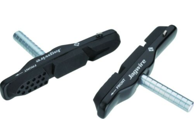

Weil jeder Hersteller meint, er hätte mit seiner spezifischen Form die eierlegende Wollmilchsau erfunden.Warum gibt es überhaupt so viele Formen der Cantibeläge?

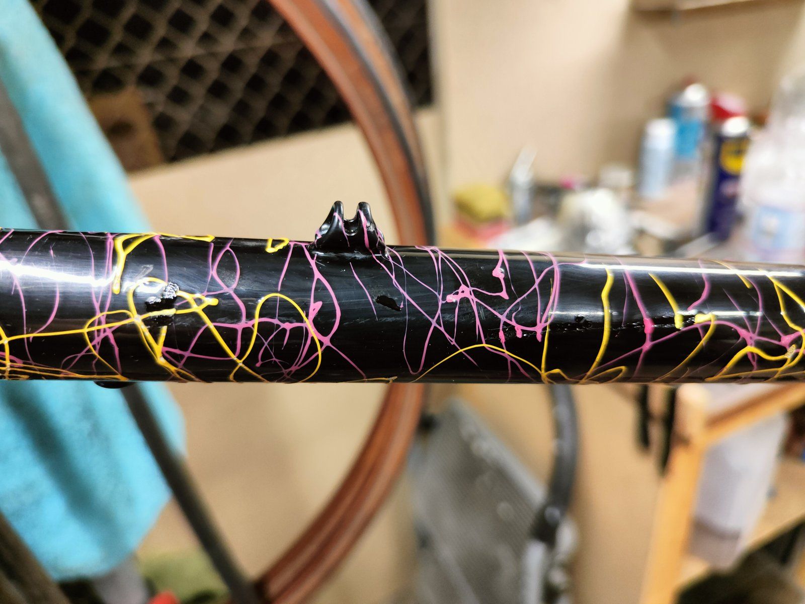

Schon interessant: An den blanken Stellen (zweites Bild von oben) ist nicht mal Flugrost zu sehen.
