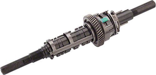

Ich kann grad nicht mehr folgen... Wenn ich der Explosionszeichnung für die 11Gang Alfine folge, sehen die Achsen nicht gerade wechselbar aus o_O Müsste dieses Teil sein, Shimano-Nr Y37R98060.
Immerhin hat mir Amazon bei der Achsensuche auch noch einen guten Vorschlag gemacht: Thule Adapter für Nabenschaltung. Sieht prinzipiell nicht verkehrt aus, vielleicht finde ich ja die Länge davon raus...
