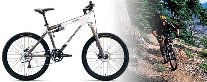

Hm, ich habe schon das von 2003. Das weiß-graue. Das von 2002 ist meines Wissens das letzte mit Gleitlagern. Das von 2002 ist doch das rot-silberne? :confused: Oder bin ich senil?
glaube nicht dass es 2003 schon Industrielager gab, bin mir aber nicht ganz sicher.
das 2004er Special Edition Modell ist weiß mit silbergrauen Ornamenten ...
Ich dachte immer ich wüßte welches Rad ich habe.
DAs ganz normale Slayer von 2003.
Und soweit ich weiß, das erste mit industrielagern.
Hier mal ein Bild
das 2003mod. hat Industriekugellager !!!!
einzig an den Kettenstreben hinten die kleinen in der nähe der ausfallenden, dies sind noch Gleitlager, der rest aber ist kugelgelagert
fahre selber eins, das Weiss-Graue ( wie abgebildet von @SlayMe ) und hatte das ganze schon auseinander
