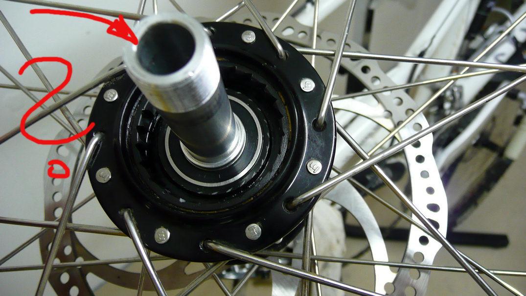

Hat mal einer 'nen Tipp wie ich die Lager aus der Nabe herausbekomme?
Kann ich die Aluachse einfach mit einem KSt-Hammer zur Nicht-Freilaufseite herausklopfen (Pfeil)?
Will nix kaputt machen.
Hier mal ein Bild...
Ja, einfach rausklopfen.
Sieht ja noch aus wie neu! Mach gute SKF Lager rein!
Wird ja auch gehegt und gepflegt...! ;)
Hab's erstmal wieder zusammengebaut, soo schlecht laufen die Lager noch nicht.
Fahr' jetzt nochmal eine Tour und schau' dann, ob's schlechter läuft oder gleichbleibend.
In der Zwischenzeit besorg' ich mir mal Lager. SKF haben wir eh als Lieferant, da lass ich mir mal welche mitschicken.
Also erstmal die Achse rausklopfen und dann?
Vorsichtig mit einem langen Dorn die Lager aus der Nabe austreiben...?
bei mir lief ein Lager nach einem knappen Jahr so rau, das dass ganze Laufrad davon laut knackte. Bin aber auch letzte Saison über 100.000 Hm damit gefahren.
Ich habe sie vorsichtig mit einem langen Dorn rausgeklopft.
Gruß RICO
