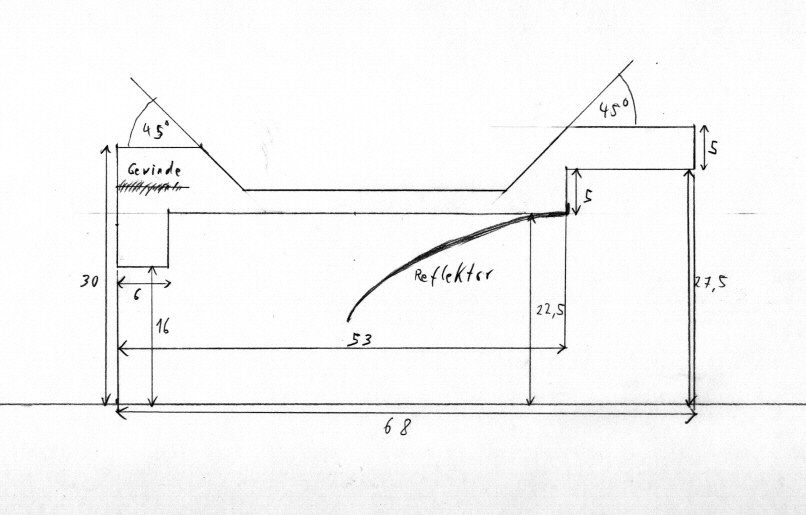

So nun aber zum Eigentlichen. Ich habe einen Azubi gefunden, der mir ein Gehäuse aus Aluminium drehen kann. Nun habe ich mir schon entsprechende Zeichnungen gemacht und wollte euch noch mal um Rat fragen, ob ihr z.B. noch Verbesserungsvorschläge habt. Bei meinem System handelt es sich um ein Osram Xenarc mit D1s Brenner.
Die Maße vom Brenner findet man auf http://nuconverter.de/ und dann auf Vorschaltgeräte und dann Osram D1s klicken. Habe es auch in den Anhang gepackt.
Zur Erläuterung meiner Zeichnung:
Hinten soll der Sockel des Brenners mit dem Gehäuse mittels einer Schelle aus einer Alustange gebogen befestigt werden (deshalb das Gewinde). Vorne kommt erst der Reflektor in das Gehäuse. Dann muss davor ein kleiner Aluring, der für den nötigen Abstand zur folgenden Scheibe schafft, da die Elektrode des Brenners etwas über den Reflektor hinaus schaut. Anschließend folgt noch ein Gewindering, der vorne alles zusammenhält. Als Glasscheibe wollte ich eine mit 5mm Dicke nehmen und evtl. aus Borosilikat falls mir dies mein Verwandter besorgen kann. Gummidichtungen kommen natürlich auch überall zwischen.
Über Tipps und Verbesserungsvorschläge wäre ich euch sehr dankbar.
Mit freundlichen Grüßen
Horstmann

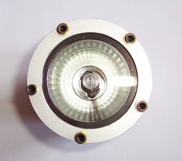

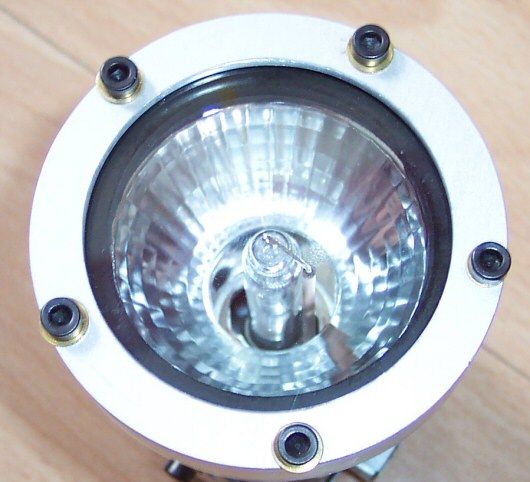

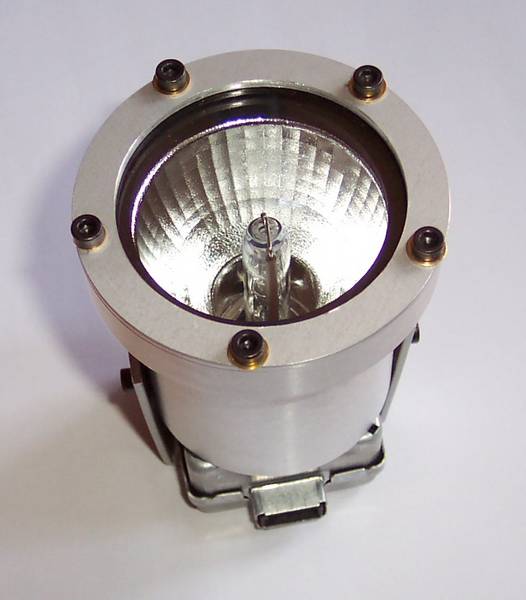

So mein Gehäuse ist nun endlich fertig. Ich hoffe es gefällt euch. Hat aber auch gut ein halbes Jahr gedauert. Ursprünglich sollte es ja schon im Winter 2004 fertig sein. Aber die Teile waren alle nicht so einfach zu besorgen und der Reflektor hat ja auch seine Zeit gebraucht.
mfg
Horstmann

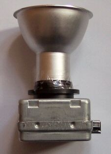

Ähm,
das 'Gehäuse' sieht ja sehr nett aus, aber den Sinn verstehe ich noch nicht ganz?!?
Du hast ja den unteren Teil (Vorschaltgerät) offen gelassen?
Das ist doch nur die halbe Miete? Oder bist Du nur ein Schönwetterfahrer ;)
Gruß,
Nikolauzi
Da habe ich Fahrradschlauch drübergezogen. Wie sollte man das anders lösen? Wenn man sich so ein riesiges Gehäuse drehen lässt, wo alles reinpassen würde, würde die Lampe wahrscheinlich so rund 500g wiegen, was viel zu viel ist. Außerdem bekommt man dann das Problem mit dem seitlichen Anschluss am Brenner. Das wäre alles viel zu aufwändig geworden. Ursprünglich wollte ich ja auch einen Gewindering haben, was jedoch auch wegen zu viel Aufwand anders gelöst werden musste. Außerdem ist das ganze jetzt so auch dicht. Zwar nicht die eleganteste Lösung, aber ich wüsste momentan auch keine andere.
Vielleicht habt ihr ja noch eine bessere Idee.
mfg
Horstmann

Hier noch mal die techn. Zeichnung für diejenigen die es interessiert. Vorne kommt erst der Reflektor, dann zwei Sanitärdichtungen und dann eine 3mm dicke normale Fensterglasscheibe. Mich wundert es eigentlich, dass das Fensterglas nicht springt. Aber durch den Fahrtwind ist wohl ausreichend Kühlung vorhanden. Ein größeres Bild findet ihr in meiner Galerie. Vielleicht mache ich auch noch ein paar Beamshots.
mfg
Horstmann
