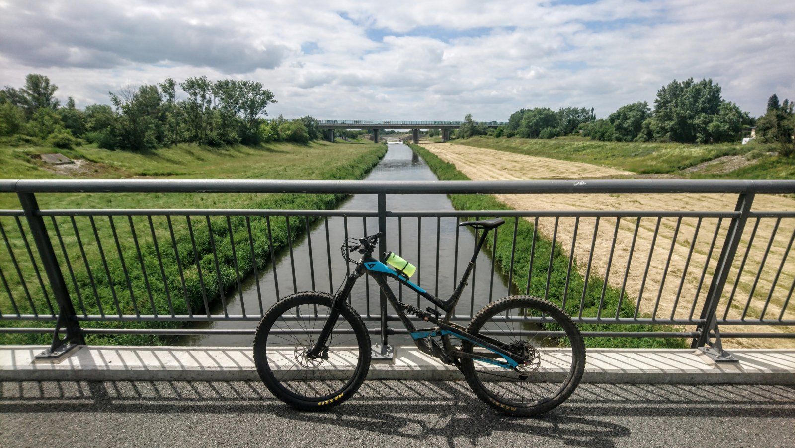

ps: an meinem XXL Capra sieht man gut, was flacher Sitzwinkel und wenig Reach (500!) bewirken. Der Stack stört nicht, die Überhöhung passt mir so.
