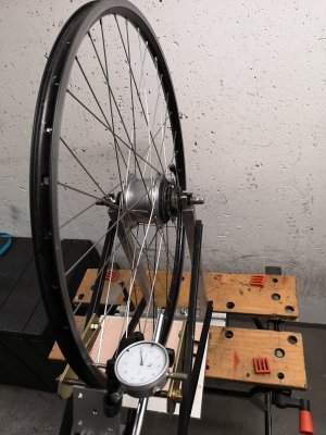

Hallo Leute,
wir bauen gerade ein neues Laufrad auf mit einer gebrauchten Shimano Nexus Nabe 36 Loch und 28" Felge.
Leider haben wir das alte hintere Laufrad auseinander genommen ohne auf die Einspeichung zu achten. Gedacht ist ne Dreifachkreuzung.
Die Speichenlänge ist 285mm. Irgendwie haut die Dreifachkreuzung nicht hin bzw die Speichen sind zu kurz. Die älteren Speichen haben aber die gleiche Länge. Wo liegt der Denkfehler?

Blöde Frage, aber habt ihr eventuell eine andere Felge mit anderem ERD genommen?
Haha, stimmt, auf welche Felge hier neu aufgebaut wird stand gar nicht drin.
Ein klein wenig anders gefragt: Wenn hier gesagt wird, dass die Speichen zu kurz sind, von wie viel zu kurz sprechen wir hier? Könnt ihr alle Speichen benippeln, aber bekommt sie nicht so weit aufgedreht, dass es eine sinnvolle Einschraubtiefe ergibt, oder scheitert ihr schon an dem Versuch überhaupt auch nur die Nippel auf die Speichen zu bekommen?

Also bei mir reichten Speichen mit 282mm Länge bei Zweifachkreuzung und die waren nicht zu kurz. IMG_20190807_104919.jpgIMG_20190807_094445.jpgIMG_20190807_204831.jpgIMG_20190807_212425.jpgIMG_20190807_225414.jpgIMG_20190808_183314_1_BURST002.jpgIMG_20190808_184845.jpg
