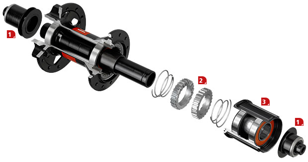

Hi. Mir ist gerade mein Laufrad auf Marmorboden umgekippt und mit der Endkappe der Bremsseite (links) auf den Boden gekommen. Danach hatte ich auf der anderen Seite den Freilauf samt Kassette in der Hand und die Lager bzw. Zwischenringe sind jetzt locker. Ist das normal ? Wie reparier ich das ? Laufrad ist gerade gekauft und quasi 100 m einmal gefahren.dt swiss xm1700.

Nein, das Drehen wäre aber notwendig wenn der Freilauf Sperrklinken hätte, weil diese nach rechts einrasten.
Schnelle Recherche ergab für den XM 1700 aber einen Zahnscheiben Freilauf, also wäre das Drehen des Freilaufs während des Aufsteckens nicht erforderlich.

Das heißt der Freilauf ist einfach nur gesteckt ? Frag mich trotzdem, warum vorher die Lager und Hülsen alle schön press waren und jetzt verrutschen, bis die Achse durch geht

Ich glaube, der Stoß hat wie bei so nem Kugel Pendel das rechte Lager bei 3 nen 1/10 raus gestoßen, sodass die Hülse zwischen den beiden Lagern jetzt nicht mehr spack sitzt , sondern innerhalb des Freilaufs aus der Mitte rutscht . Nervig aber kein Beinbruch, denke ich

Die gibt es in allen Ausblühungen, die sich vom Aufbau deiner Nabe teilweise deutlich unterscheiden. Daher ja der meiner Einschätzung nach für deine Nabe nicht zutreffenden Hinweis von @Basti138 den Freilauf beim Aufstecken zu drehen.

Die Distanzhülse zwischen den Innenringen der Lager wieder mit diesen fluchten und Freilauf samt Endkappe wieder auf die Achse stecken.

Naja, ich kann es rein stecken, aber flutscht schnell wieder raus

Ja, der Freilauf wird nur aufgesteckt und das ganze durch die Steckachse im Rahmen zusammen gehalten. Der Spacer zwischen den beiden Freilauflagern ist radial verschiebbar. Ich bezweifle, das durch den Aufprall die Lager des Freilaufes locker geworden sind. Wenn ja, kann man diese mit einem Durchschlag wieder in die Ursprungslage bringen, in dem man vorsichtig auf den Aussenring des Lagers "einschlägt". Ob das der Beitragsstarter kann, wage ich nicht zu beurteilen.

Milch rein und geschüttelt, Zack lagen Freilauf Federn und Zahnscheiben im der Wiese verstreut.
Der Abstandshalter zwischen den Lagern im Freilauf war natürlich auch verrutscht.. Einmal Bild gesucht wie oben gepostet, alle Teile hin gelegt und wieder zusammen gesteckt.

Dank! Das sollte es sein. Außenring wieder etwa rein pressen ist kein Thema. Danke‘ä! Fallen gelassen aus Höhe hab ich es ja nicht mal. Ist einfach umgekippt und auf der Achse aufgekommen .
