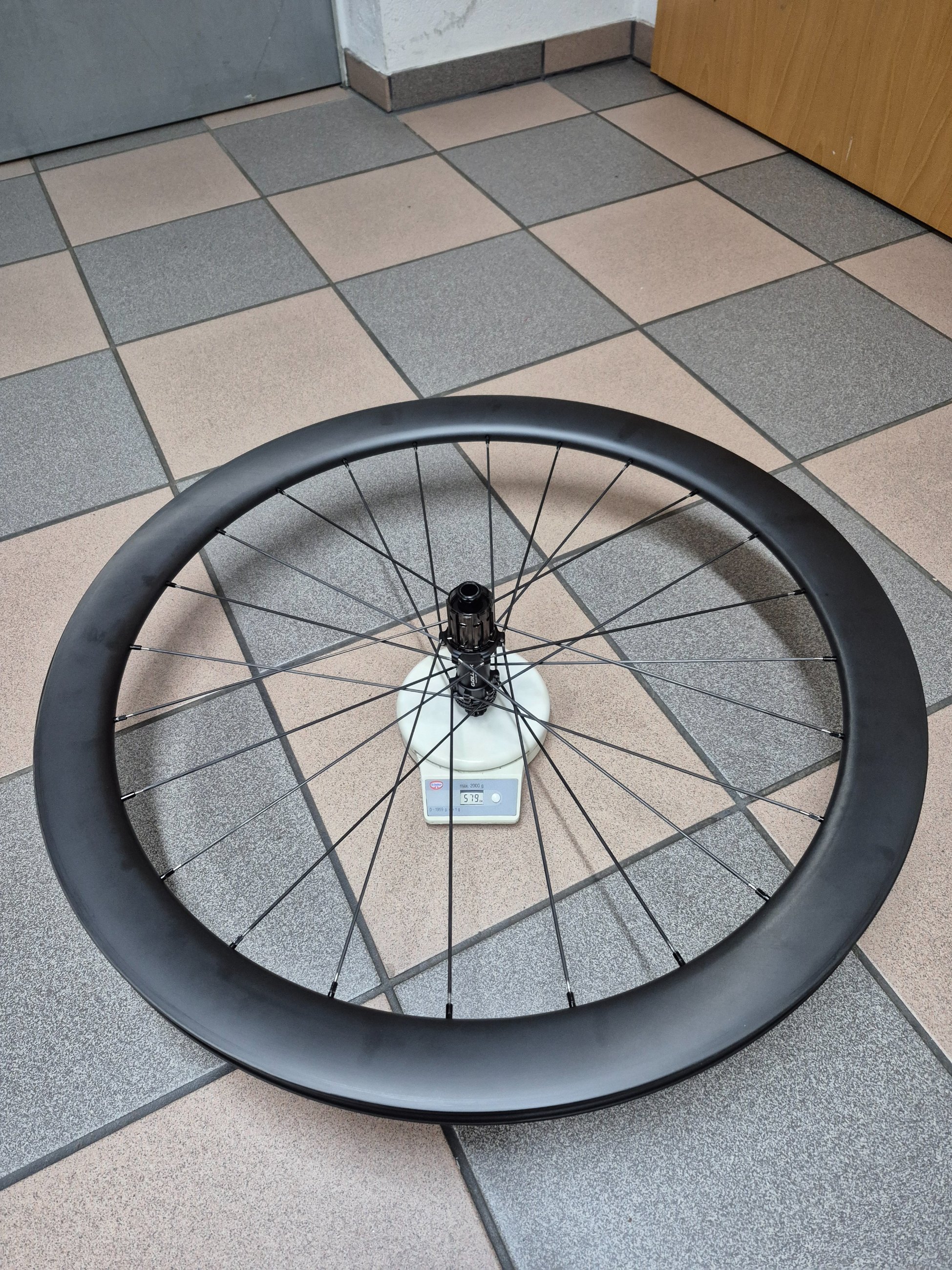

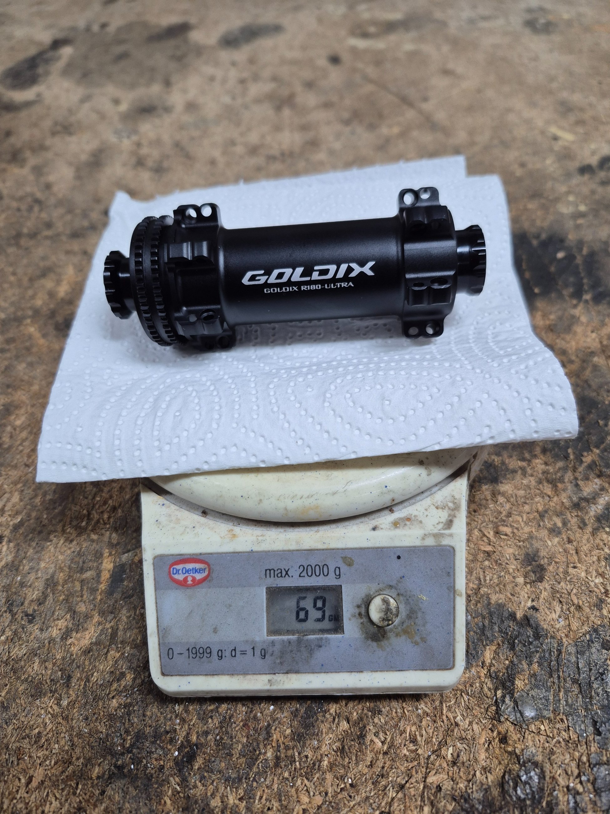

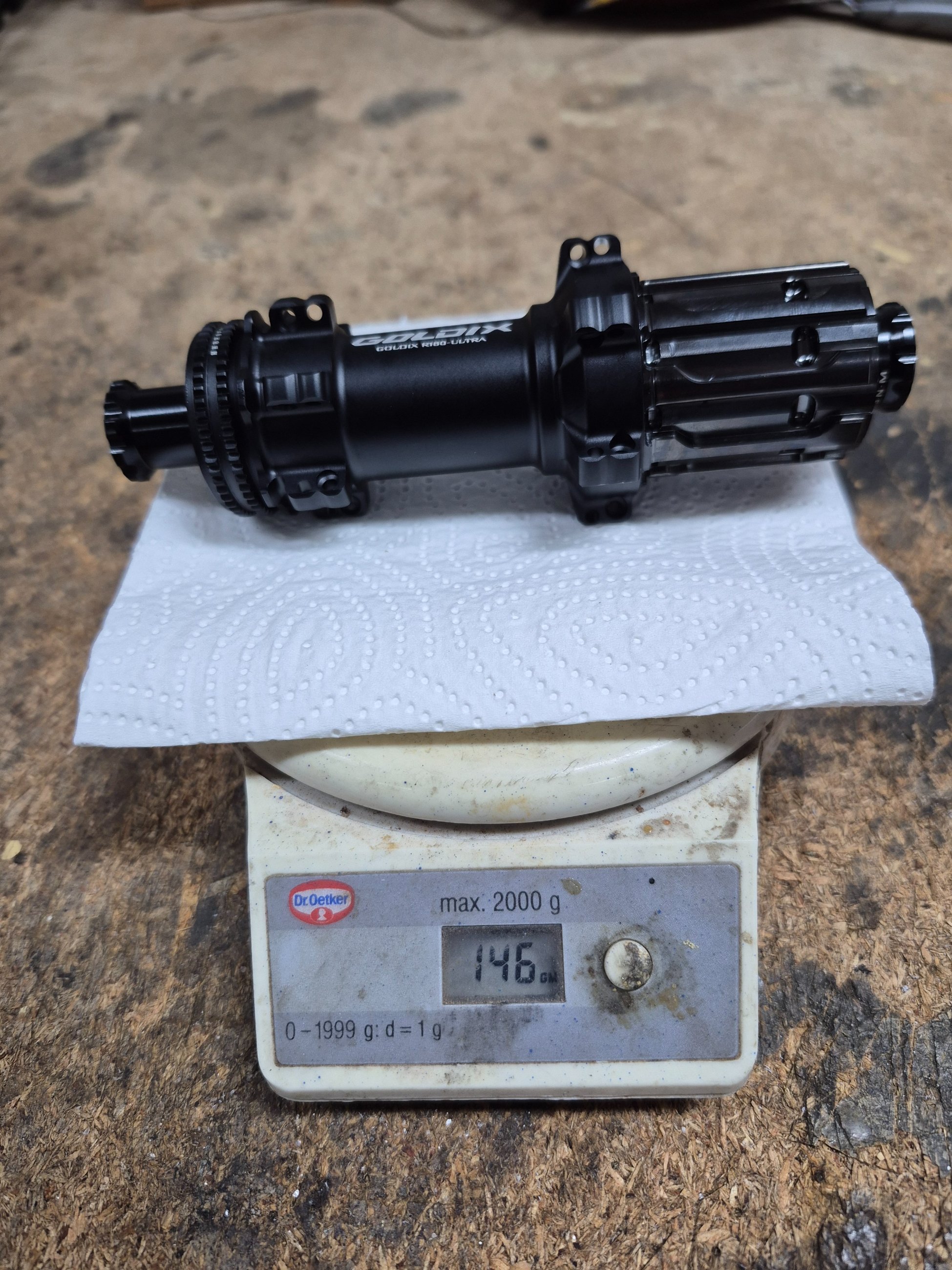

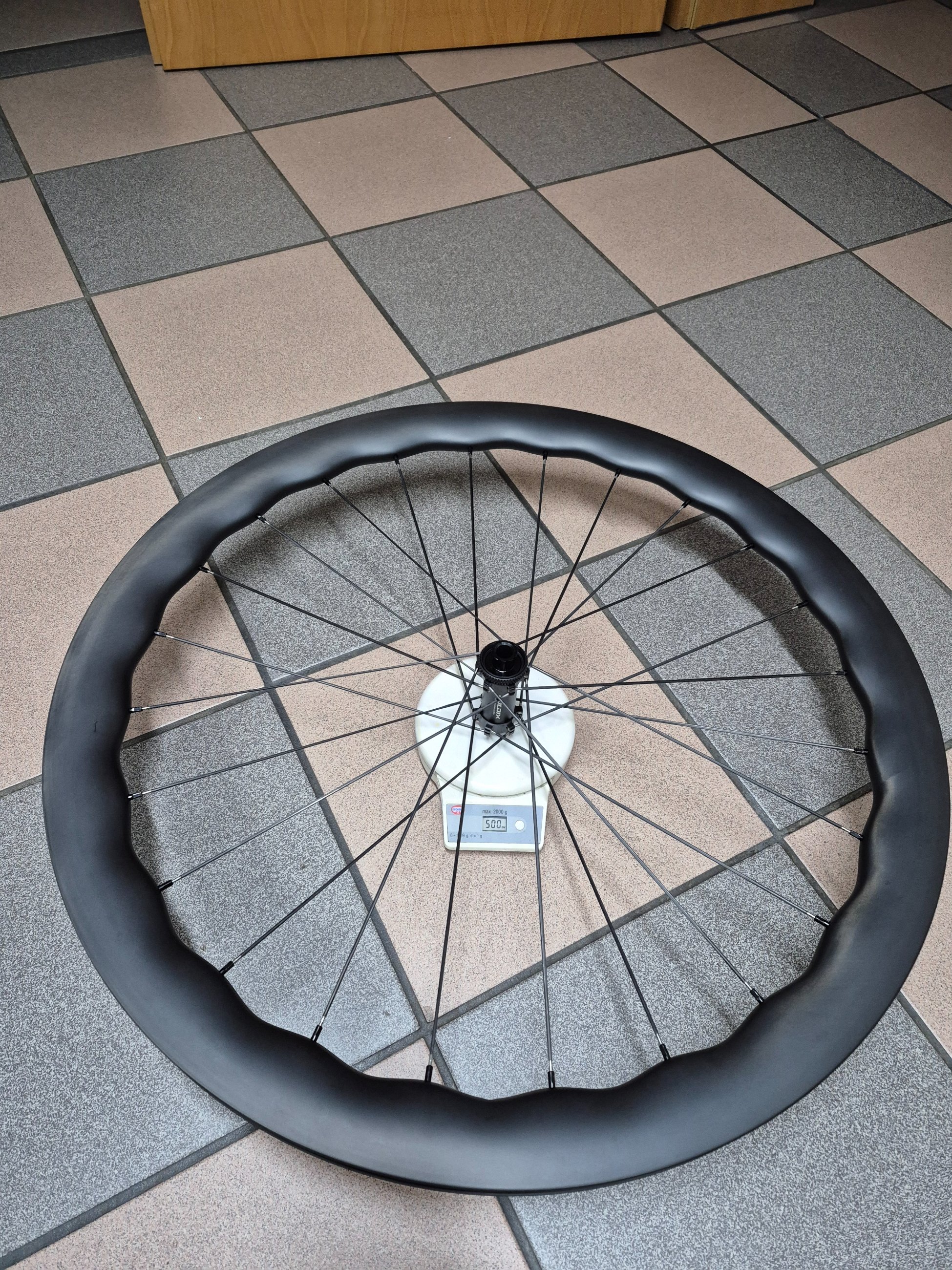

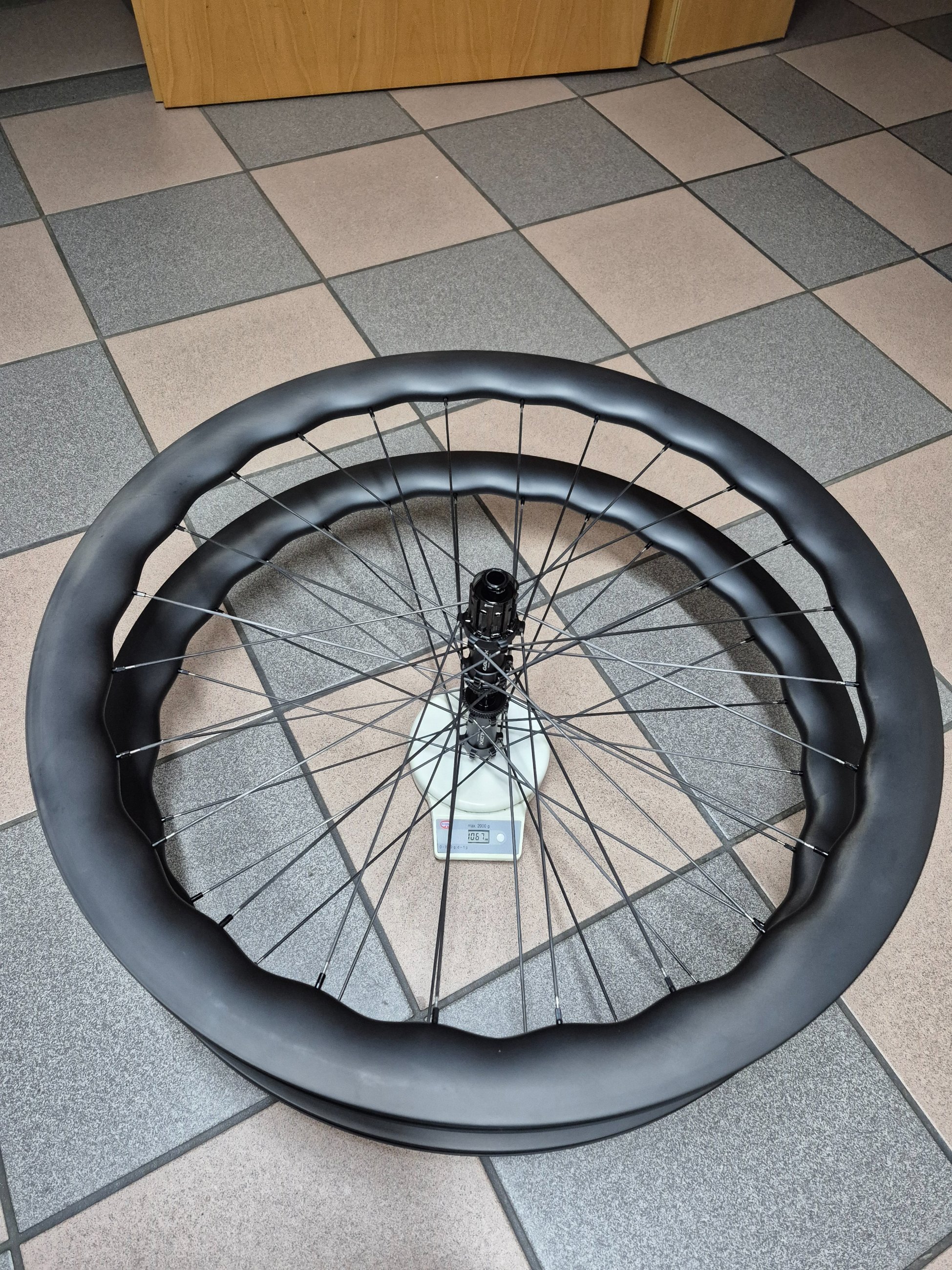

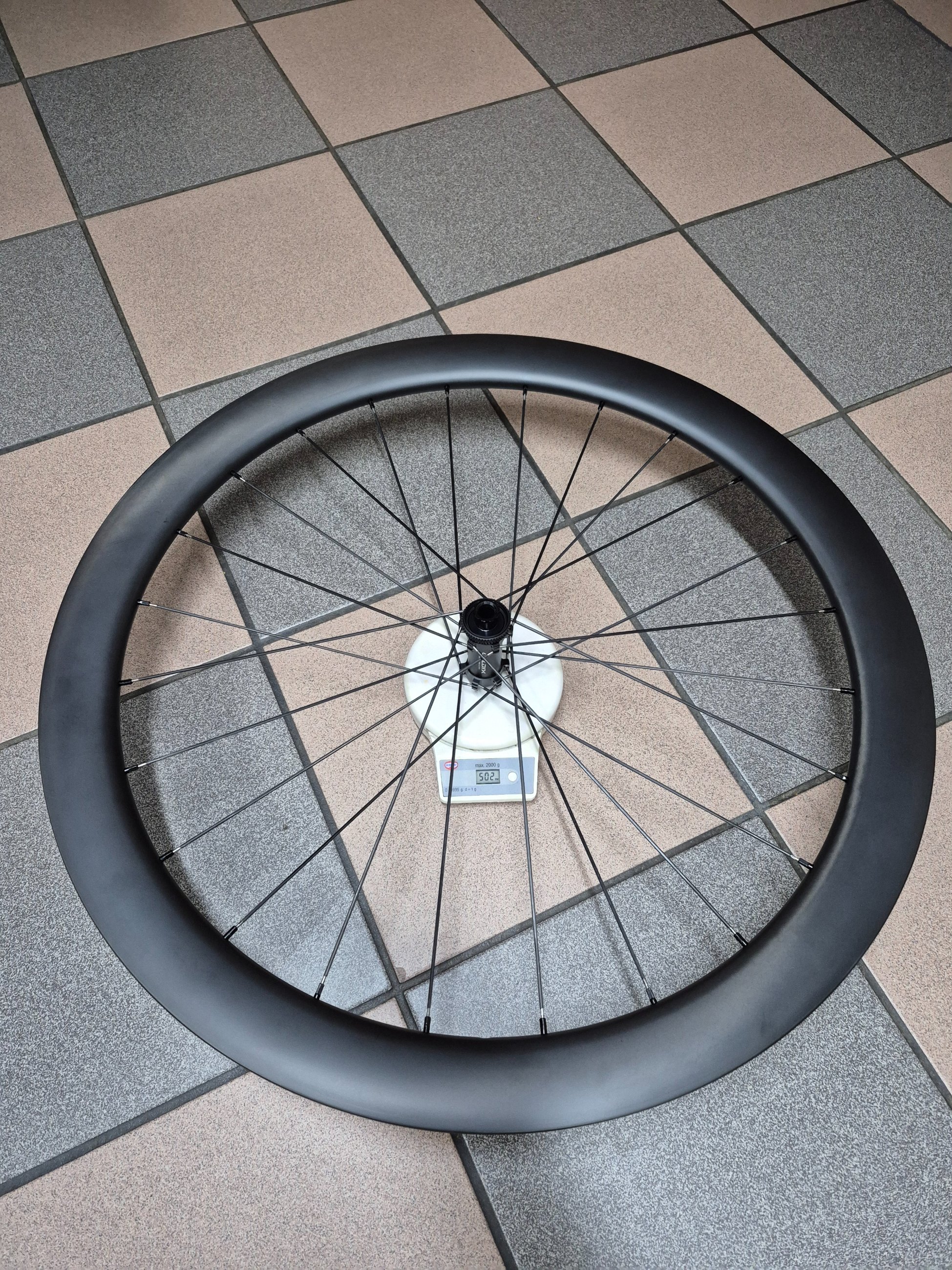

Naben sind heute angekommen.
Carbon Felgen und Carbon Speichen sind unterwegs.

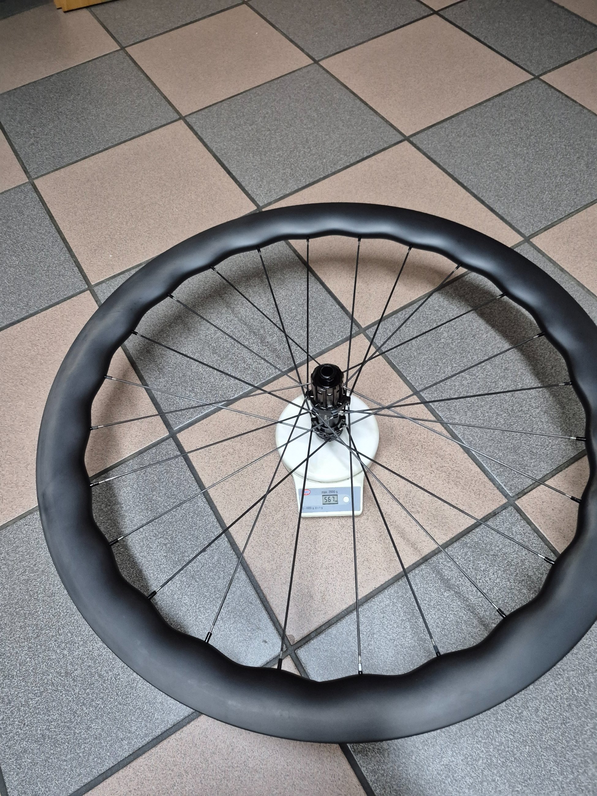

Heute endlich den LRS fürs Rennrad aufgebaut und getestet (75km/1200hm).
Bedingt durch falsche Berechnung der Speichenlänge und Urlaub hat es etwas gedauert.
Gewicht Vorderrad 437gr
Gewicht Hinterrad 521gr
Gewicht der Felgen 309gr und 316gr
In Verbindung mit den 28er Reifen und 5bar Luftdruck sind sie fast schon komfortabel 😉

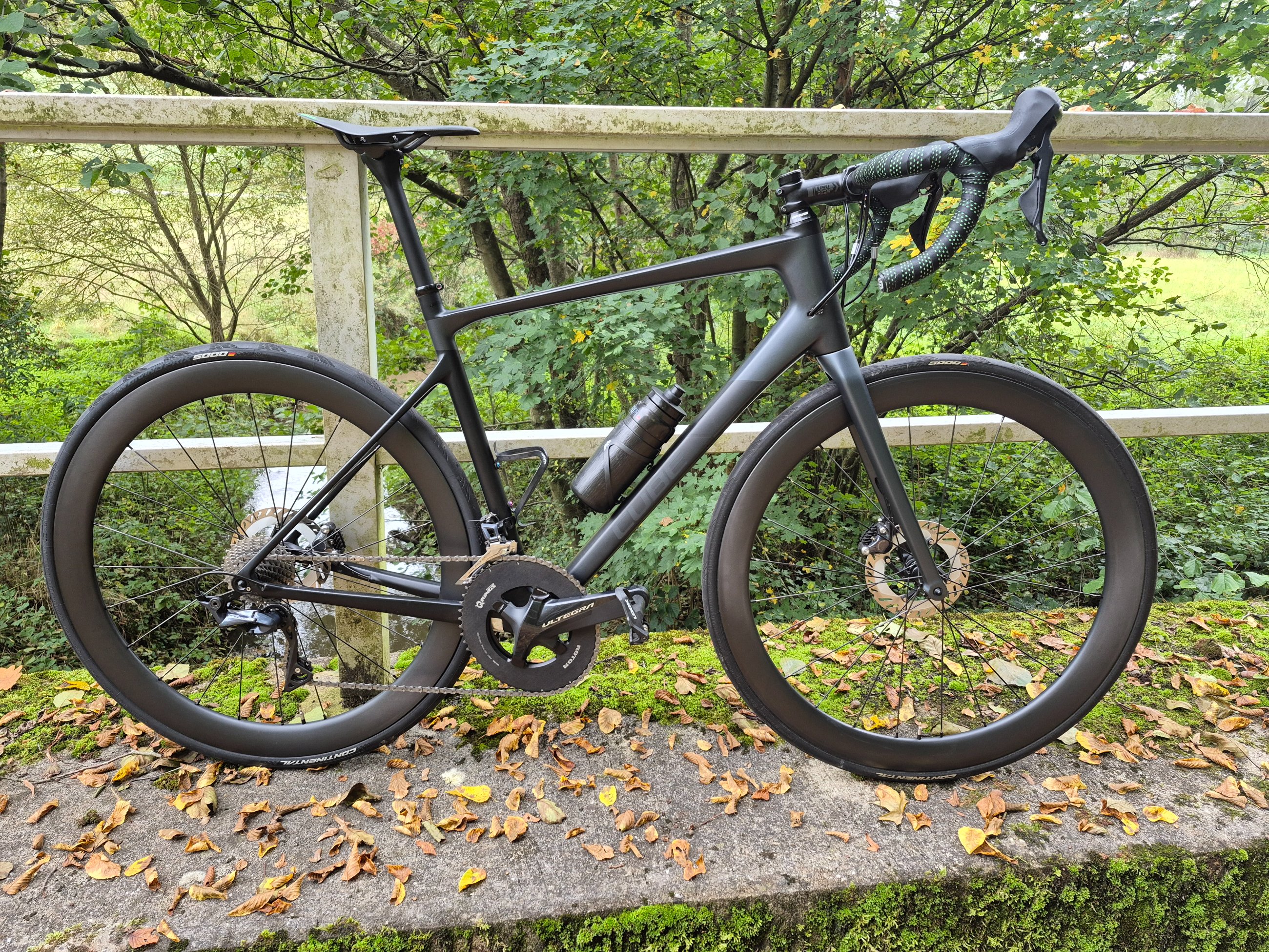

Kurze Rückmeldung nach drei Tagen und drei Ausfahrten mit insgesamt
200 Kilometer und 3000 Höhenmeter
auf nicht besonders guten Landstraßen🙃
Alles funktioniert ohne Probleme.
Die knapp 800gr weniger zu dem alten AERO LRS spürt man am Berg deutlich.
Sehr positiv ist mir auch die deutlich geringer Seitenwindanfälligkeit während den Abfahrten aufgefallen.
Trotz Carbonspeichen fühlt sich der LRS sehr komfortabel an.
Kann aber aber auch an den 4,1bar vorne bzw. 4,3bar hinten liegen (28mm Reifen).
Kurz und knapp, so kann es "weitergehen".

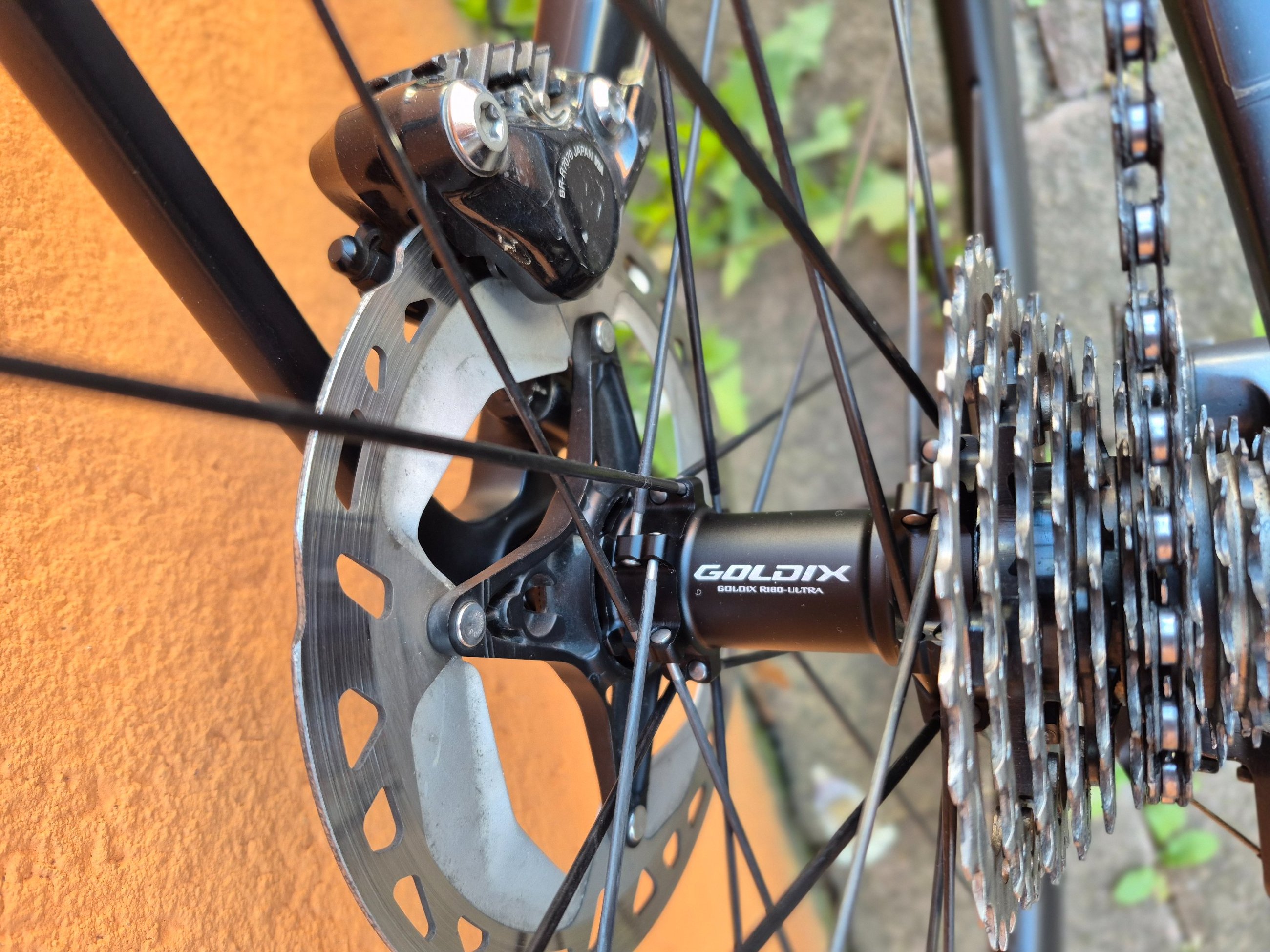

Macht euch das Leerlaufgeräusch der Goldix nicht psychisch mürbe? Ich darf das Rad nicht mehr nehmen wenn ich mit Kindern oder Frau fahre 🫤
Oder gibt es da einen Tip. Sorry, für OT
Ich empfinde das Leerlaufgeräusch super.
Einen Tip hätte ich:
Immer die Füße auf die Pedale "fallen lassen" 😉
PS:
Auf keinen Fall zuviel Fett oder Öl auf die Zahnscheiben schmieren!
