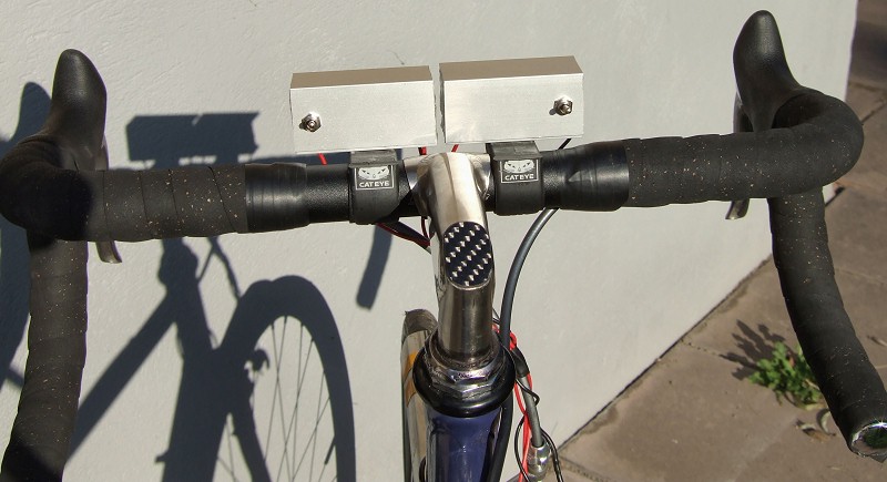

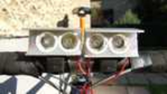

Ich habe meine Lichtanlage jetzt auch fertig.
Erstmal Danke an Jürgen für die Gleichrichter!

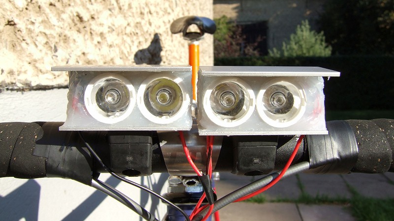

Die "wunderschönen" Gehäuse bestehen aus zwei Alu-L-Profilen. (Passendes U-Profil gabs leider nicht im Baumarkt) Sie sind mit Silikon geflutet und jeweils mit einem Cateye Sockel verschraubt. So läßt sich jede Lampe einzeln drehen und in der Leuchtweite einstellen.

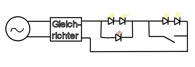

Die Leds sind vier 3W Luxeons und geschaltet wie im Anhang zu sehen. Als Optiken kommen die 10° Teile von Leds.de zum Einsatz.

Lampe von Vorne:
Lampe von hinten:

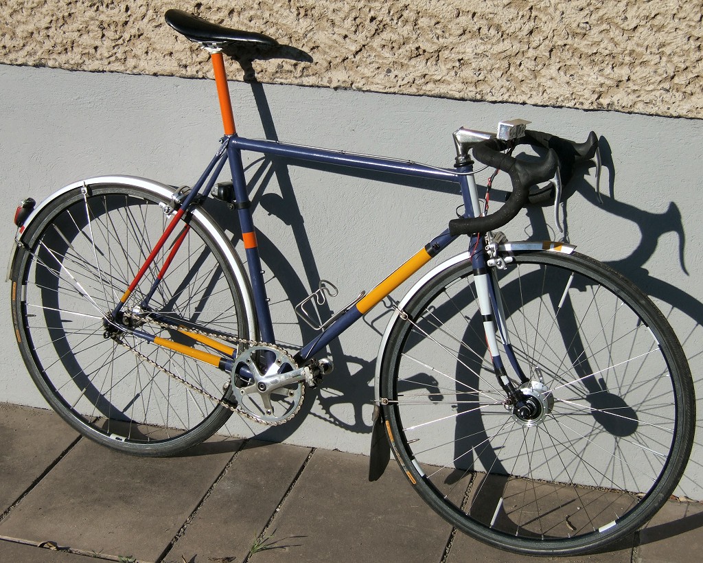

Das Hochsicherheitsrad komplett:

raymund schrieb:
@ j-coop: Sind die Optiken halbwegs geschützt?
Die konische Reflektorfläche sollte nicht verschmutzen.
Die eigentlichen Reflektoren sitzen ja in diesen weißen Halterungen mit den drei Beinchen und diese wiederum sind komplett von Silikon eingeschlossen. Es ist also nur die glatte Frontpartie der Optiken den Witterungsbedingungen ausgesetzt.
Vielleicht setzte ich auch noch eine Plexiglasscheibe davor.
Sind bei deinen Gehäusen eigentlich noch irgendwelche Schutzscheiben vor den Optiken?
Bei meinen Lampen werden die Mobdar-Linsen gegen einen Rand gedrückt.
Dazwischen sitzt noch ein Dichtungsring.
In der kalten Jahreszeit muss man die Vorderseite mal sauber machen, wenn man darauf verzichtet, mit einem Lappen herumzureiben, verkratzen die Optiken auch nicht so schnell.
Ich würde irgendwie dafür sorgen, daß kein Dreck zwischen Optik und Halter kommt.

gern geschehen. Eine kleine Anmerkung: ich hoffe, du hast das Ganze wirklich GENAU so verdrahtet, wie auf dem Schaltbild.
Das würde heißen, dass immer ein Verbraucher an der Sekundärseite des Gleichrichters liegt. Wenn du nämlich sekundärseitig die Lampen ausschalten würdest, würde der Gleichrichter den heldenhaften Überspannungstod sterben. Die Schutzdioden sind nicht für eine dauernde Überspannung ausgelegt.
Gruß
Jürgen
Danke für den Tip! Das erklärt so einiges. Ich habe nämlich noch einen Schalter zwischen dem Gleichrichter und den ersten Dioden. Und wie es aussieht, hat sich schon einmal ereigneit was du schreibst. Ich bin eine Weile mit dem Conradspot am Akku gefahren und danach hat das Dynamolich nur noch schwach und flackernd geleuchtet, weil vermutlich nur noch jede zweite Halbwelle durchkam.
Der Hauptschalter muß also zwischen Dynamo und Gleichrichter, falls ich das Licht komplett ausschalten will?

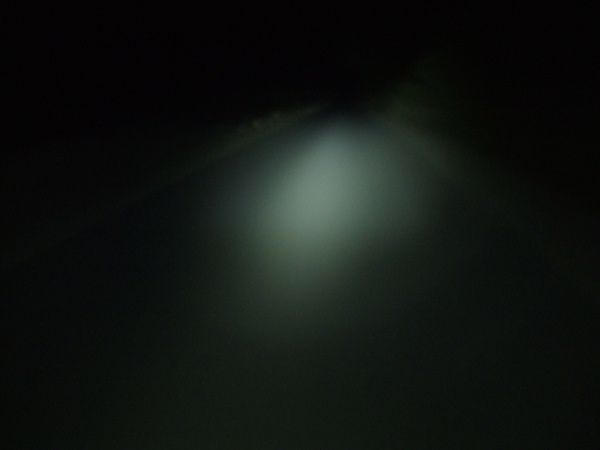

Bevor der Gleichrichter für meine Dummheit mit dem Leben bezahlt hat, hat er es immerhin noch ermöglicht folgende Bilder zu schießen. Alle Blende 2,8; 0,77s; und ISO 400; Untergrund Asphalt. Da die Bilder wärend der Fahrt entstanden, sind sie natürlich unscharf, aber die Ausleuchtung ist ganz gut zu erkennen.
Zu sehen sind Conrad Spot am Akku (das bläuliche), 2x3W und 4x3W jeweils am Dynamo

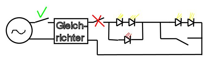

Ich hatte ja noch einen zweiten Gleichrichter, der eigentlich für einen Kumpel gedacht war. Also habe ich den kaputten ausgebaut und den neuen mit ins Gehäuse eingesetzt - und zwar hinter den ersten Schalter.
So sollte es doch jetzt funktionieren, oder? (alter Schalter durchkreuzt, neuer Schalter Häkchen)
Ja, genau so ists richtig.
Alles andere kurbelt nur den Halbleiter-Umsatz an und vergrößert den Elektronik-Schrotthaufen.
Gruß
Jürgen
