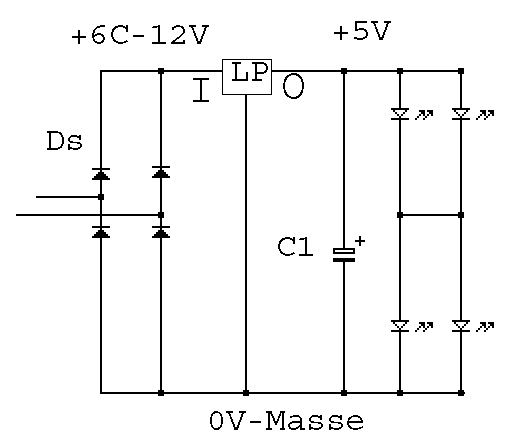

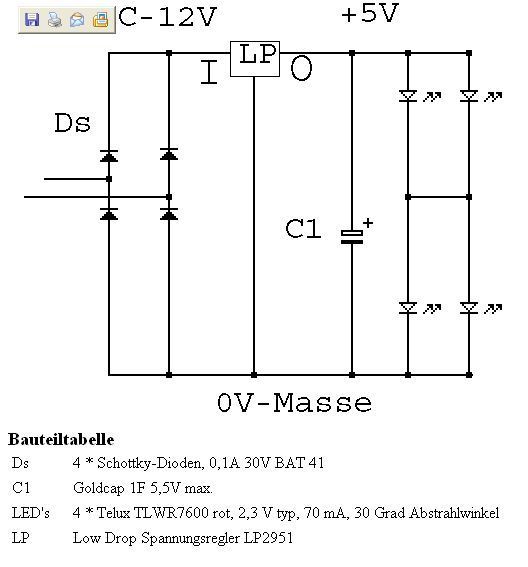

Rücklicht verwende ich diese Schaltung da, funktioniert gut, der Umbau ist ebenfalls kaum sichtbar:
sind Telux Led, rot, ein Spannungsregler 5V, ein 5V/1F Gold Cap und ein einfacher Gleichrichter. Hab allerdings nach dem Regler noch einen 10 Ohm Widerstand eingebaut, ansonsten zu viel Strom an die Led.
PS: beide Gleichrichterschaltungen gehen direkt an den Dyno bzw. den Rahmen. Das erleichtert die Verdrahtung verglichen mit einem Vorschlag bei dem beide Lichter verbunden sein müssen.

Das kommt der Sache doch schon sehr nahe!
könntest du für das Rücklicht auch noch die Teileliste wie in dem ersten Bauvorschlag posten? Und weißt du wie lange das Standlicht in etwa noch nachleuchtet?
Jetzt bleibts zwar länger hell, aber der nächste Winter kommt bestimmt!
hab hier nochmal die Schaltung mit Komponenten.
Wie schon genannt, bei mir lief zu viel Strom über die Led, daher habe ich einen 10 Ohm Widerstand zwischen Kondensator + und Led eingebaut.
Hängt wohl auch von Dynamo und dem Spannungsregeler ab (habe nur einen anderen verwendet als im Bauvorschlag, außerdem einen normalen Gleichrichter, wei der den Bauteilen vorhanden war)
Die mittlere Verbindung zwischen den Led-Strängen hab ich auch nicht realisiert.

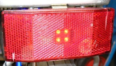

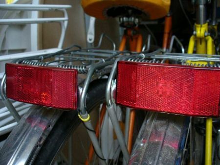

Eingebaut in einen einfachen Reflektor ausm Baumarkt, da billig, schön groß, innen genug Platz für die Schaltung. Die Pyramiden des Reflektors müssen am Montageplatz der Led abgeschnitten werden, weil ansonsten das Licht zu stark abgelenkt werden würde.
Leuchtet irgendwas mit mehreren Minuten nach. Das war mir wichtig. Eine Rotphase leuchten, aber am Bahnhof dann keine unnötige Aufmerksamkeit mit lange nachleuchtendem Licht hervorrufen.
