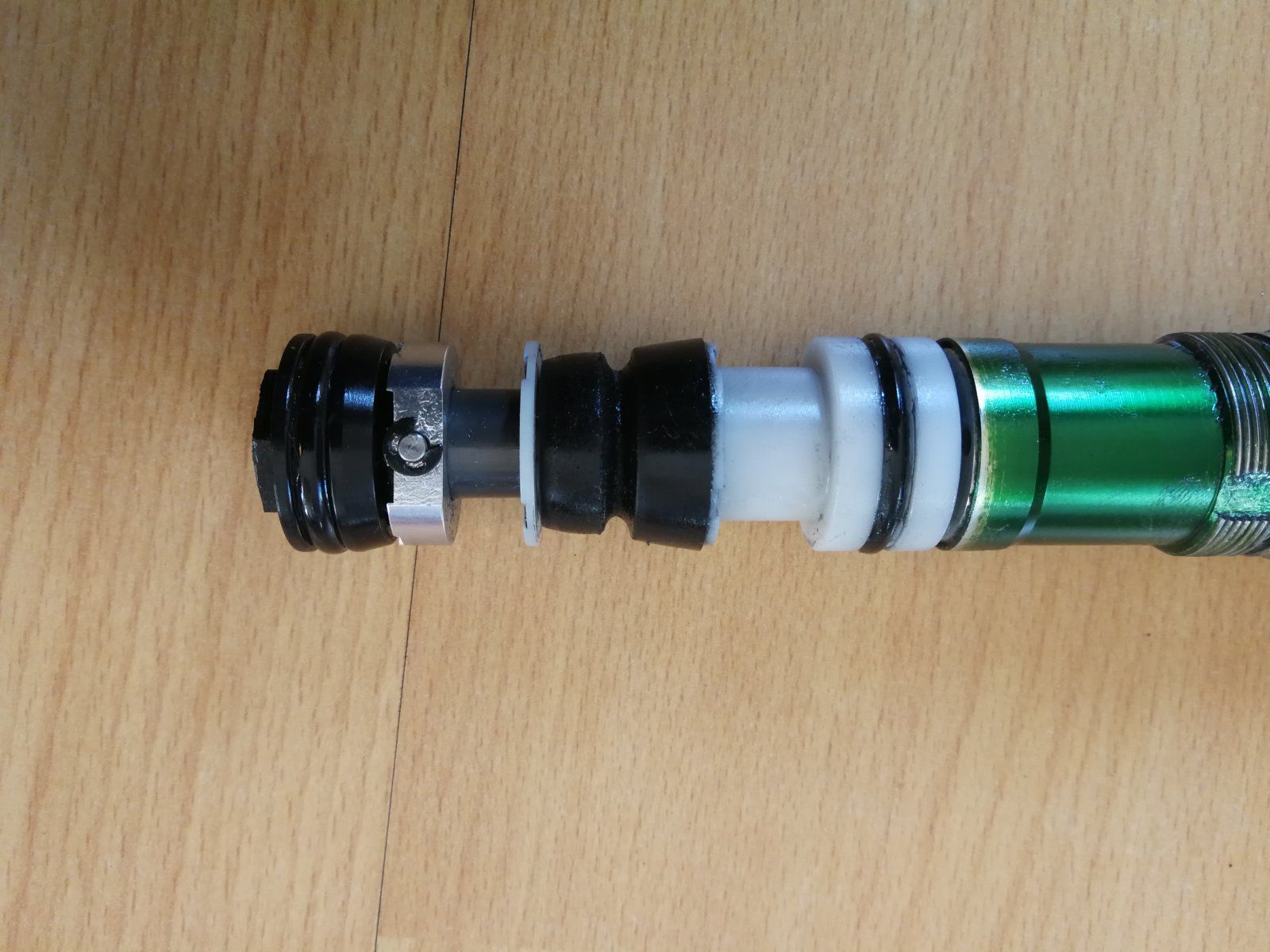

Hallo zusammen,
ich habe ein Problem mit meiner Lefty speed pbr (Faltenbalk). Bei der Solo Air Einheit wurde vor ca 4 Jahren von Fahrrad Kohl, nachdem die Wellenfeder zerbrochen war, die Version mit Spiralfeder eingebaut. Ich habe nun ein eigenen Service durchgeführt und es hat alles gut geklappt, bis darauf, dass die Lefty langsam absackt bzw man kann bei der richtigen Geschwindigkeit die Gabel ohne viel Kraft einfach durchdrücken. Wenn ich mich nicht irre liegt das Problem an dem Ventil für den Druckausgleich zwischen positiver und negativer Luftkammer. Ich habe es häufiger auseinander und wieder zusammen gebaut, kann mir aber aktuell noch nicht genau das Problem erklären. Die kleine Feder müsste eigentlich immer das Ventil schließen, tut es aber nicht.
Auf dem Foto sieht man die Solo Air Einheit. Eigentlich müsste ich alles so zusammen gebaut haben, wie es vorher war. Ich habe alles mit Gabelfett eingeschmiert, die Dichtungen sehen auch noch alle heile aus. Ich wäre sehr dankbar wenn mir jemand die Ursache liefern könnte. Vielen Dank schonmal im Voraus.
