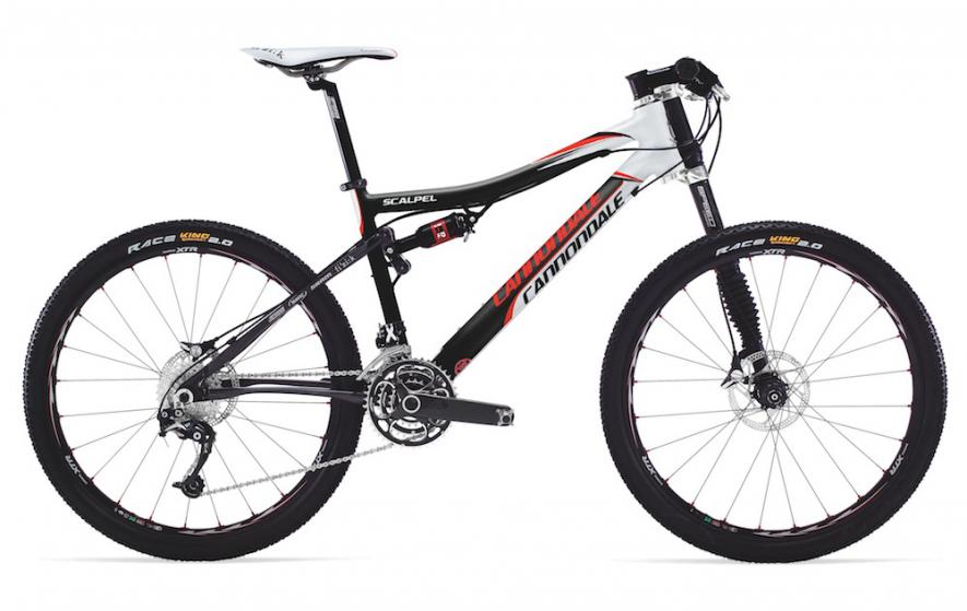

Hier noch ein Bild vom Hübschen Scalpel Carbon 1.
